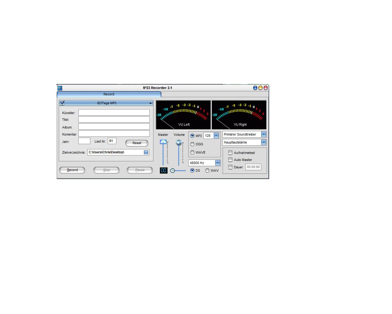

I-wie, wenn ich diese Testaufnahme starte und in mein Mikro (ich hab n Headset und Vista, vllt liegts daran :() reinpuste, zeigt er mir Pegelschwankungen an (also die Pegel ändern sich). Wenn ich Musik abspiele bleiben die Pegel in ihrer Position und wenn ich dann aufnehmen will, macht er das vllt ne 1/4 Sekunde lang und das wars :(. Was mach ich falsch?
P.S.: Ich hab die Aufnahme auf DS, Master&Volume auf max, MP3 128, 48000 HZ, Primärer Soundtreiber und Hauptlautstärke eingestellt.

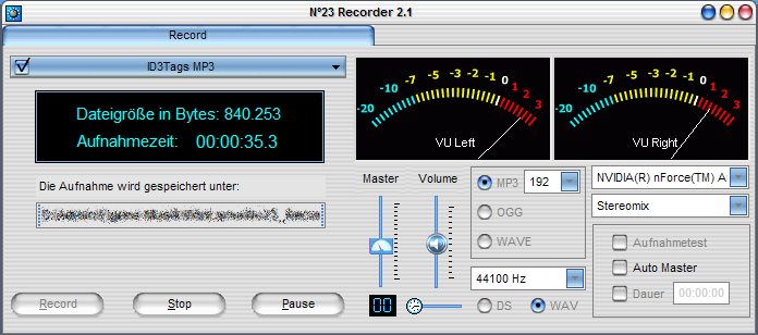

Ich hänge mal ein Bild mit meinen Einstellungen des No23 Recorder hier rein. Der Recorder funktioniert bei mir (XP SP3) tadellos. Laut CB ist der No23 Recorder nur für XP und W2k.

Gibt es bei Vista den "Audiorecorder" noch? Bei XP SP3 ist der unter Zubehör - Unterhaltungsmedien zu finden. Der macht dasselbe. Allerdings erzeugt er nur WAV- Dateien, die noch gerippt werden müssen.
