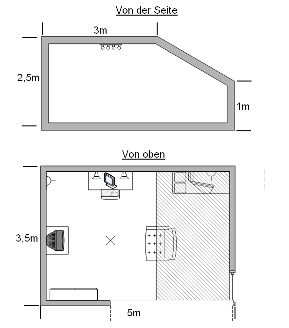

ich möchte in meiner Wohnung gerne für den neuen LCD Fernseher eine Verbesserung am Sound vornehmen und Boxen kaufen ;)
Dafür hätte ich natürlich gerne 4 oder 5.1 und dafür habe ich, denke ich, auch genug Platz. Das einzige Problem, was mich plagt ist, wie ich hier die Satelliten anbringen sollte.
Problemlos stelle ich mir hier das Z-5450 von Logitech mit den Wireless Satelliten vor. Allerdings kostet dieses 290€ und ich denke, dass ich auch etwas weniger ausgeben könnte für ein anderes 4/5.1 Set ohne Wireless. Bzw. ich hoffe es.
Deswegen wollte ich euch mal fragen, wie ihr das hier machen würdet. Zur Hilfe habe ich mit meinen professionellen Visio Fähigkeiten mal eine Skizze erstellt vom Zimmer :rolleyes:
Hoffe es ist klar und verständlich.
Edit: Achja wäre auch toll, wenn mir einer auch direkt dafür Boxen empfehlen könnte :D Wobei ich halt nich mehr als 200 ausgeben will eigentlich.

Hi someguy,
ich geh mal davon aus, dass der Sessel im Grundriss deine Sitzposition beim Filme schauen sein soll. Und dort wo der Fernseher steht, soll dann auch der LCD hin, berichtige mich bitte, wenn ichs falsch verstnadnen hab?
Dann würde ich sagen ganz klar, die Satelliten links und rechts an die Wand oder auf ein Sideboard/Regal (wenn sowas dort steht). Hier der Tipp von Teufel, anders würde ichs auch nicht machen.

Aber ich hab grad festgestellt, dass ich noch einen großen Fehler drin habe. Muss ich eben korrigieren, denn unten ist nicht komplett eine Wand, das wäre nämlich kein Problem ;)
Ich korrigiers eben
Edit: So, hab nun den unteren Teil geändert. Das Problem ist nämlich, dass dort keine Wand ist. Also die geht halt nur ein bisschen weiter als der Schrank und dann grenzt da das andere Zimmer an(zwischen den gestrichelten Linien unten).
Und ich habe keinen AV-Receiver, falls du sowas meinst.
So habs grad gesehen, dass machts sicher nicht einfacher.
Du könntest folgendes machen, kaufst dir ein kleines Sideboard oder ein Regal und benutzt es als Raumtrenner, dann kannst unten auch wieder eine Boxe platzieren.
Alternative gibt es System, die mit Hilfe der Rückwand Surround klang zaubern und nur Vorne aufgestellt werden müssen, aber die sind leider sehr teuer.
Könntest natürlich auch die Box dort von der Decke mit einer Kette oder ähnliches abhängen, wenns zur Gestaltung vom Zimmer her passt.
Viele Optionen hast du da meiner Meinung nach leider nicht, der Speaker muss halt dort hin, wenn du vernünftigen Surround klang haben willst, ansosnten kannst die nur nach "hinten" etwas verschieben.

Was ist denn, wenn ich die Box rechts vom Schrank an die Wand hänge?
Ich frage deshalb, weil da "nur"(imo) 1,5m oder so Abstand zu der Wand links(von der Skizze aus gesehen) mit dem Fernseher und den Front Boxen ist. Denn dort ist Platz für eine Box bzw. Satellit.
Was meinst du mit ansteuern? Ich habe den Fernseher mit meinem PC verbunden und gucke also DVDs und vielleicht in Zukunft HD-Filme vom PC aus und ziehe diese auf den Fernseher per erweitertem Display.
Naja optimal is das sicher nicht, aber wenn es die einzigste Möglichkeit ist dann mach das so.
