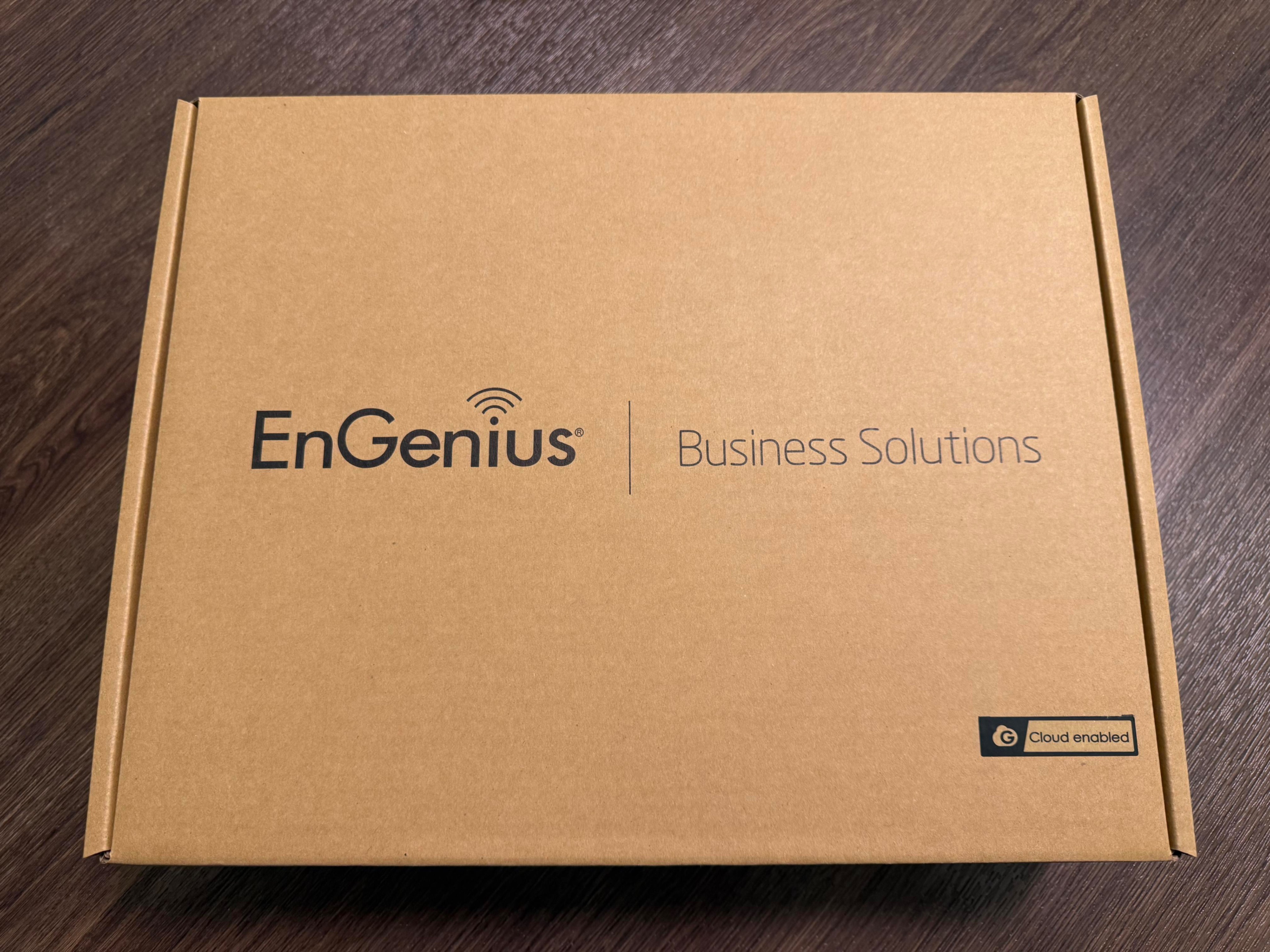

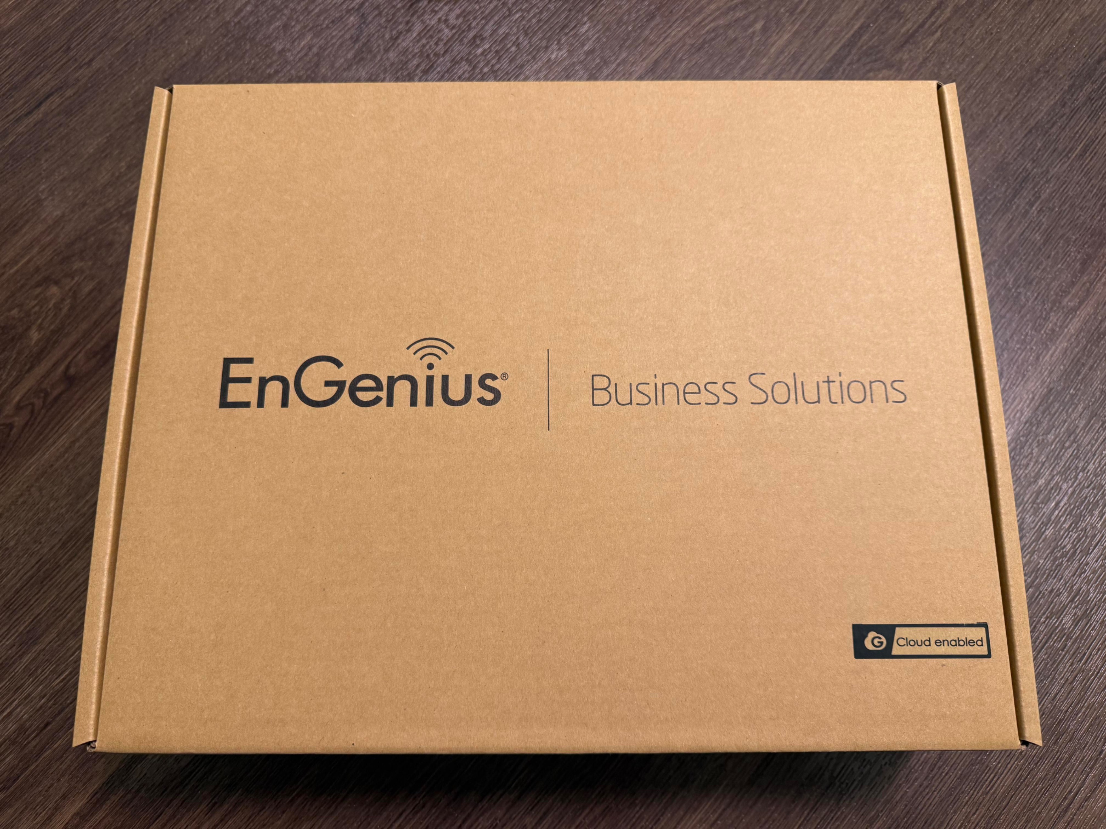

Beim Switch wirds dann auch relativ teuer. Da ich von dem Hersteller schon Switche nutze: https://de.aliexpress.com/item/1005009295956434.html?gatewayAdapt=glo2deu Ja, die Teile sind richtig gut (wie TP-Link/NEtgear etc.) & fackeln einem nicht die Bude ab.
Schade, bis vor wenigen Tagen gab’s den EnGenius ECS5512FP (12-Port - 10G-Switch + 420W POE++) für nur ~200€ (geiles Teil :)). Also 10G für die Zukunft :D
Die gewünschten 2,5G tuns natürlich auch ;)
https://hwbusters.com/networking/engenius-ecs2512fp-8-port-poe-switch-review/
