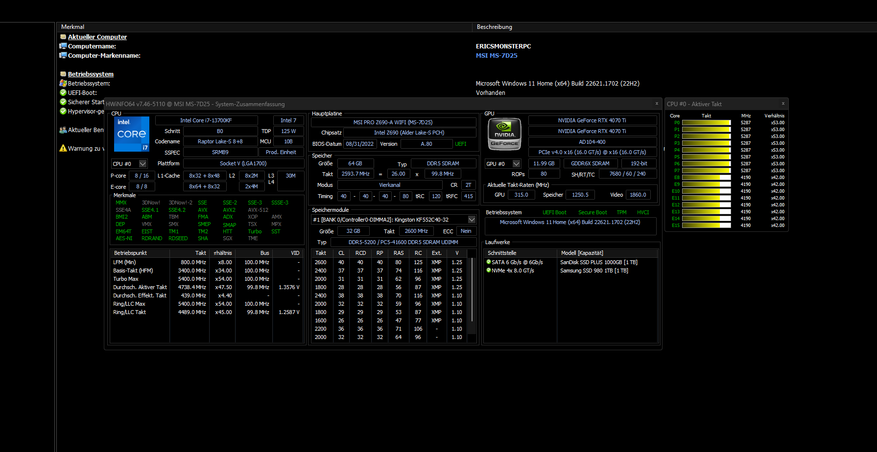

Bitte mal eine Screenshot der "System Zusammenfassung" von HWiNFO posten, damit man zumindest ansatzweise einen Eindruck davon bekommt, welche Komponenten im Rechner stecken.

Reicht diese Ansicht? habe das Tool soeben runtergeladen.
