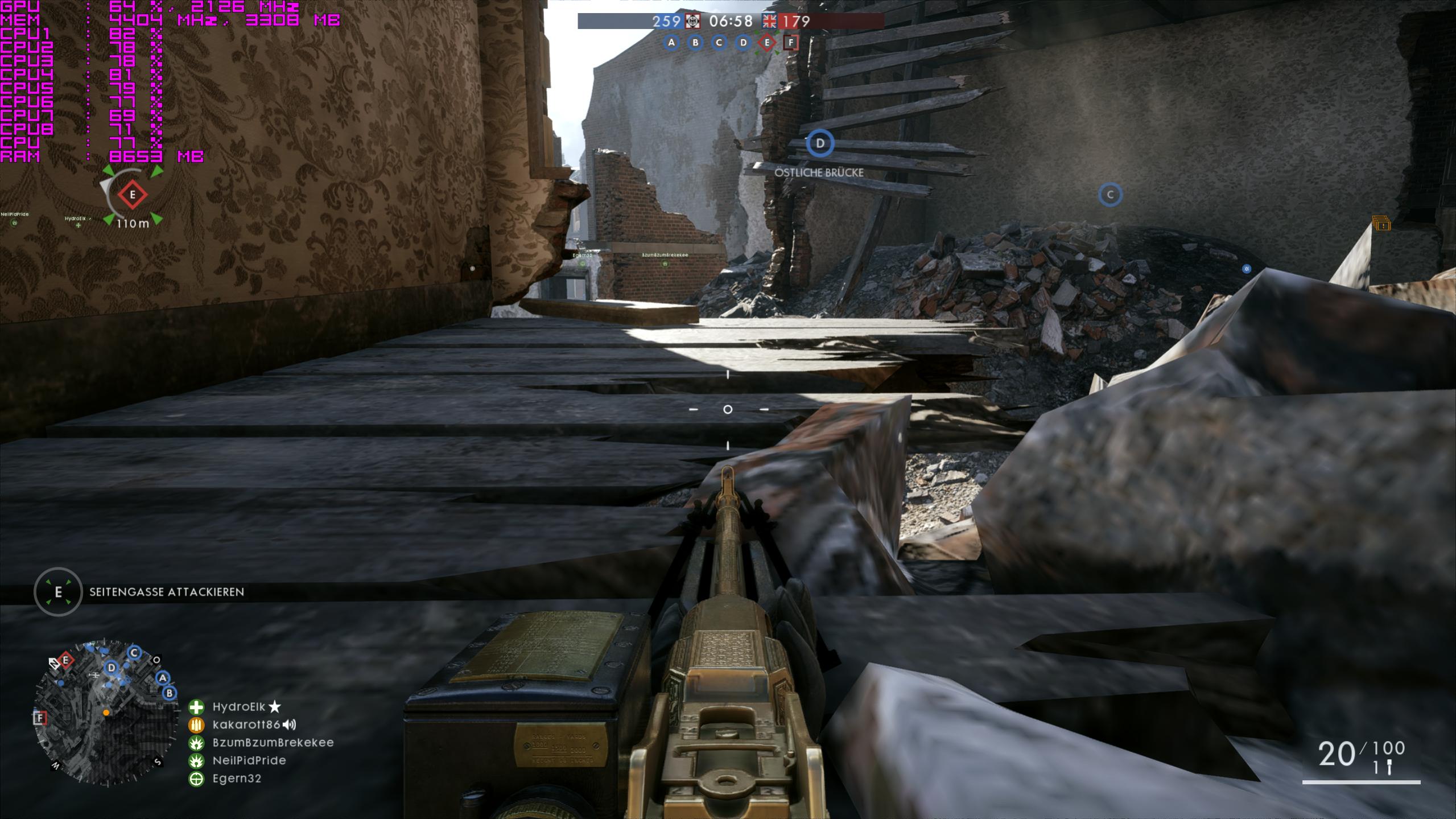

Also mir ist vor ein paar Tagen auch aufgefallen, dass die Auslastung bei BF1 seit dem Patch anders ist.
Vor dem Patch war die Auslastung der GPU durchgehend bei 98-100%. Seit dem Patch ist das aber anders. Kann auch sein, dass es am neuen Nvidia-Treiber liegt. Aber für den habe ich den Hotfix schon installiert. Und der TE hat eine AMD und das selbe Problem.
Da ich nach wie vor deutlich über 60 FPS habe, hat mich das bisher nicht gestört.Aber jetzt wo ich es mal überwacht habe, sehe ich, dass es doch ein Stückchen weniger geworden ist.
CPU ist ein Xeon E31230V3 mit allen Kernen auf 3,8GHz und eine Gigabyte GTX 1070 G1 Gaming.
CPU bleibt unter 60°C und die GPU kommt auf max 62°C.

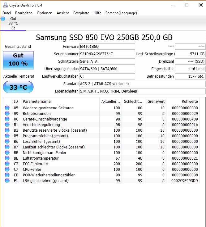

Ich habe Memtest laufen und bisher keine Fehler. Auch das Windows 10-Diagnosetool für den RAM zeigt keine Fehler an. Außerdem hier mal ein Screenshot meiner SSD
Sieht auch gut aus oder?
Was bliebe noch?

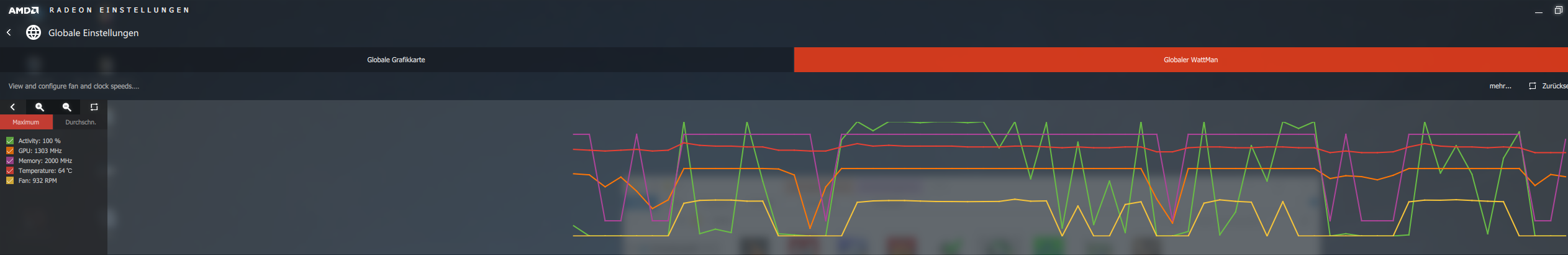

ich habe heute genau wieder das gleiche Problem. gerade hab ich begonnen Battlefield 1 zu spielen. Nach ein paar Minuten schwankt die Grafikkarten-Auslastung wieder extrem, bis hin zu 0. Die FPS brechen dann auch ein. Die CPU-Auslastung liegt bei 40-50%
Hab kurz einen Screenshot der Daten von Wattman gemacht. Hier ist das Einknicken der "Activity" schön zu sehen. Karte wurde nie über 70° heiß, hab die Gehäuselüfter extra stark pusten lassen ^^ Kann es an der Hardware liegen?
Wie gesagt, hatte ich das Problem auch schon mit anderen Karten in den letzten Wochen.
