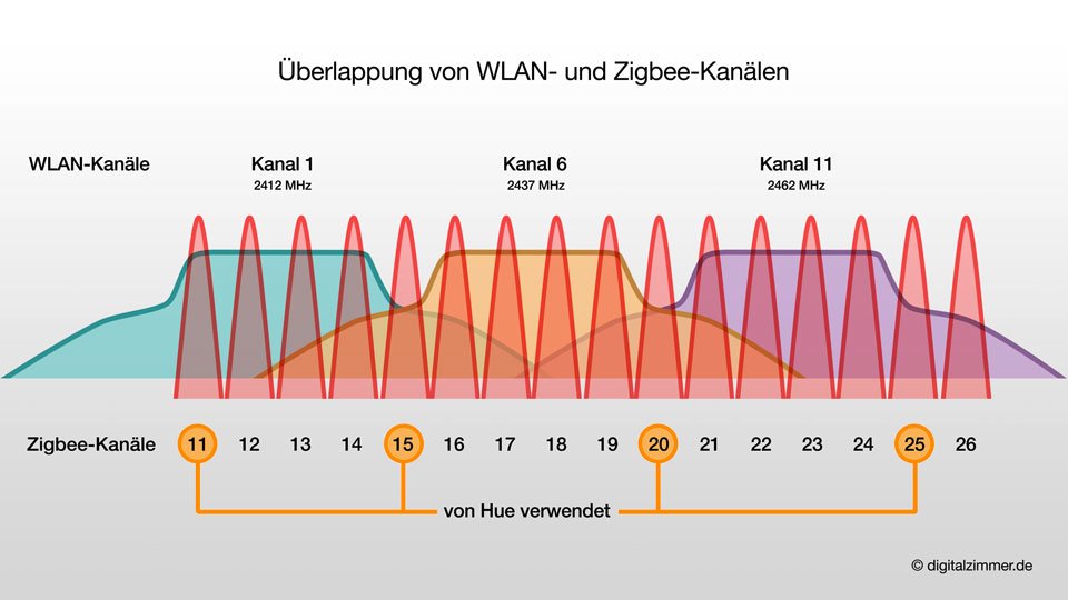

Spätestens wenn zigbee im Haushalt ist dann ist es sinnvoll!
Nutze hier z.b nur Kanal 1 (40mhz) weil meine Hue Bridge auf Kanal 25 ist was genau am anderen Ende ist (hinter WLAN Kanal 13), und daneben auf Kanal 26 ist der Rest wie aqara Sensoren.
So kann das 2,4 GHz WLAN mein ZigBee nicht beeinflussen!
Und wenn der automatische Wechsel immer noch so rasant ist wie damals mit FritzOS 7.25(?) eingeführt, dann auch definitiv lieber festnageln, hat man weniger bzw keine disconnects wegen kanalwechsel mehr.
Aber ich begrüße jedem der die Automatik anlässt, so wird meinem Netzwerk ausgewichen und ich habe weniger Probleme auf mein festen Kanälen, außerdem verhindert es dass die Pfosten Kanäle dazwischen wählen wie zb Kanal 3 und Co. 😂👍
