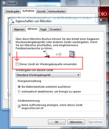

meine PS4 ist via HDMI an meinem Monitor angeschlossen. Der Monitor hat zwar eingebaute Lautsprecher, aber der Sound läasst zu wünschen übrig. Der Monitor hat zusätzlich einen Audioausgangsanschluss. Verbinde ich diesen direkt mit meinen Boxen, kann ich den Sound hören. Dazu muss ich aber das Verbindungskabel zwischen Boxen und PC trennen. Das würde ich gerne vermeiden. Ist es möglich, dass ich den Monitor via Kabel mit der Soundkarte vom PC verbinde, so dass der Sound der PS4 durchgeschleift wird und über die Boxen ausgegeben wird?
Folgendes habe ich bereits ohne Erfolg ausprobiert: Audioausgang des Monitors mit dem Mikrofon Anschluss der Soundkarte verbunden. In den Eigenschaften des Mikro-Anschlusses habe ich den Haken bei "Diese Gerät als Wiedergabequelle verwenden" gesetzt.
Ist mein Vorhaben überhaupt möglich? Wenn ja wie?

Dein Vorhaben geht auch so wie du es beschrieben hast, nur ist ein Mikrofon eingang nicht geeignet für andere Audio Quellen. Benutz lieber einen Line In Eingang deiner Soundkarte. Manchmal ist der Mik Eingang ein kombinierter Eingang, dann kann man meist in der Software, die zur Soundkarte dazu ist, es einstellen ob da ein Mikrofon dran ist oder etwas anderes.
Der entscheidende Punkt ist halt der ob du dann diesen Line In eingang als Wiedergabegerät benutzen kannst. Ich hab einmal einen Screenshot angehäng wie es bei mir ausschaut (zb beim Mikrofon). Dieses Feld musst du dann aktivieren.
Da du nicht angegeben hast um welche Soundkarte es sich bei dir handelt, kann man dir auch nur so allgemeine Ratschläge geben.

Danke Dir. Das war der richtige Anschluss. Es funktioniert über Line-In. Jetzt habe ich das Problem, dass ich sobald den Audioausgang des Monitors mit dem Line-IN der Soundkarte verbunden habe, ein permanentes Summen und Zerren in den Boxen höre. Konsole ist noch nicht eingeschaltet. Woran kann das jetzt liegen?
Soundkarte ist eine Realtek Onboard Karte auf einem Win 7 64 Bit System.
Ist eher die Frage ob der Monitor das Digitale Signal in ein ANaloges umwandelt. Schätze mal den Monitor hat auch ein Analoges in. und wie oben beschrieben ist ein wandler der eigentliche einzige weg
