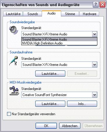

Windows Taste --> Sound eintrippen --> deine Soundkarte zum Standard machen. Wenn du es nicht weist welche Ausprobieren, das HDMI Device ist es aber nciht ;).

Doch, gegoogelt hab ich einige Zeit. Aber geholfen hats mir nicht. Die Soundkarte hab ich bereits als Standart angeben, hat aber nichts geändert, der Ton wird nach wie vor über die GraKa ausgegeben.
Und die Soundkarte ist auch richtig installiert? Bügel da mal neue Treiber drüber.
Mach auch mal nen Screenshot von dem Menü in dem du deine Karte zum Standard gemacht hast.

Nungut, das Problem bezüglich Sound hat sich nun gelöst. Hab Sound und GraKa Triber mal komplett runtergeschmissen und neu installiert. Nun funktionierts.
