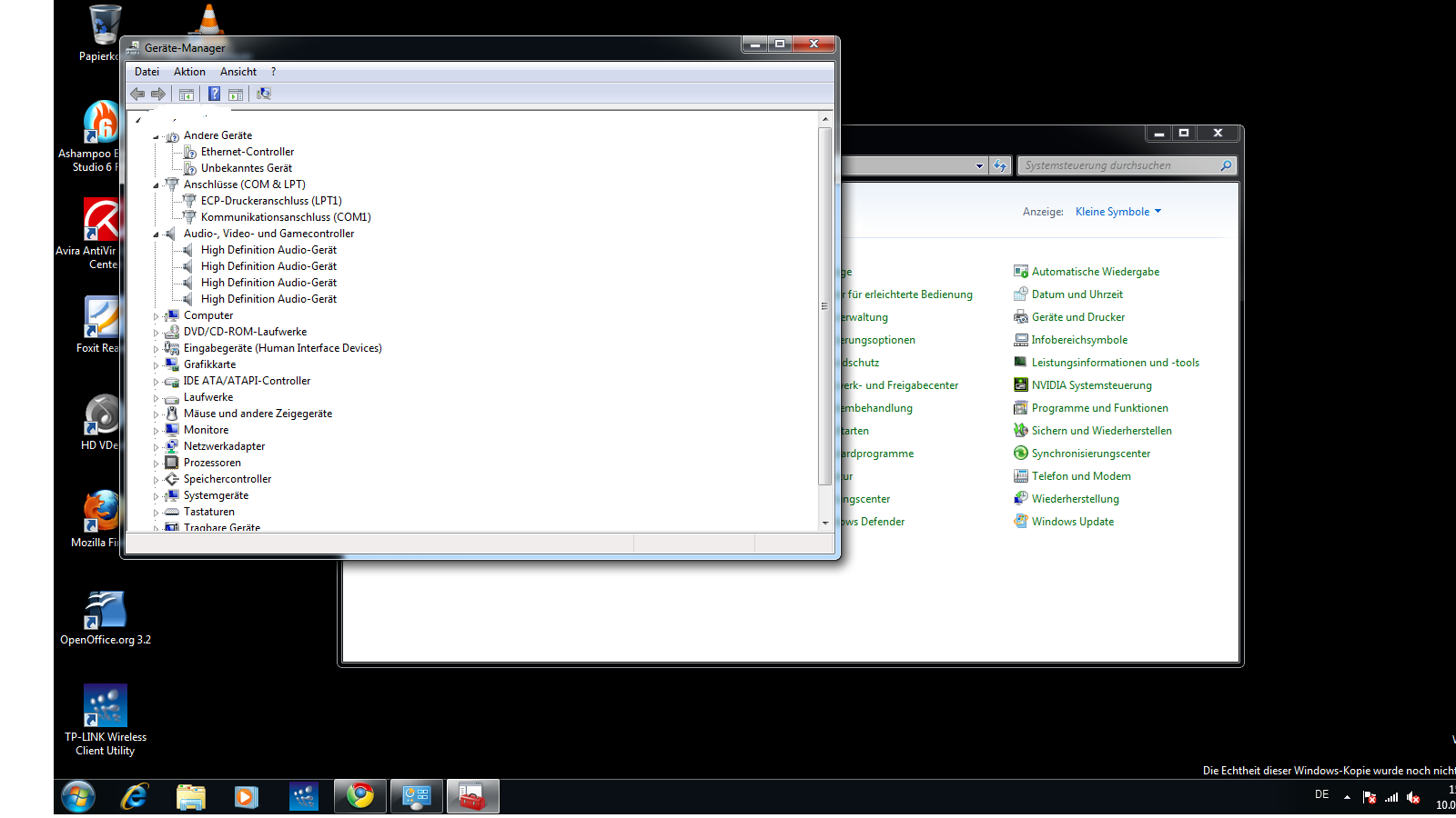

Hier mal ein Screenshot

vom screenshot ausgehend ist die soundkarte nicht richtig installiert, bzw. es scheint so also ob der soundkartentreiber mehrmals installiert ist (kann mich aber auch täuschen, weiß nicht wie die bezeichnungen bei onboard chips sind, hab ne creative karte, onboard deaktiviert). normalerweise steht da: audiocodecs, audiotreiber,videocodecs, midi-gerät, etc..
außerdem hast du ein "unbekanntes gerät", das könnte entweder zur karte gehören oder auch etwas völlig anderes sein.
ich würde versuchen mit rechtsklick zu deinstallieren ( vllt sogar das unbekannte gerät gleich mit) und dann über "aktion" "nach geänderter hardware suchen" zu lassen.
