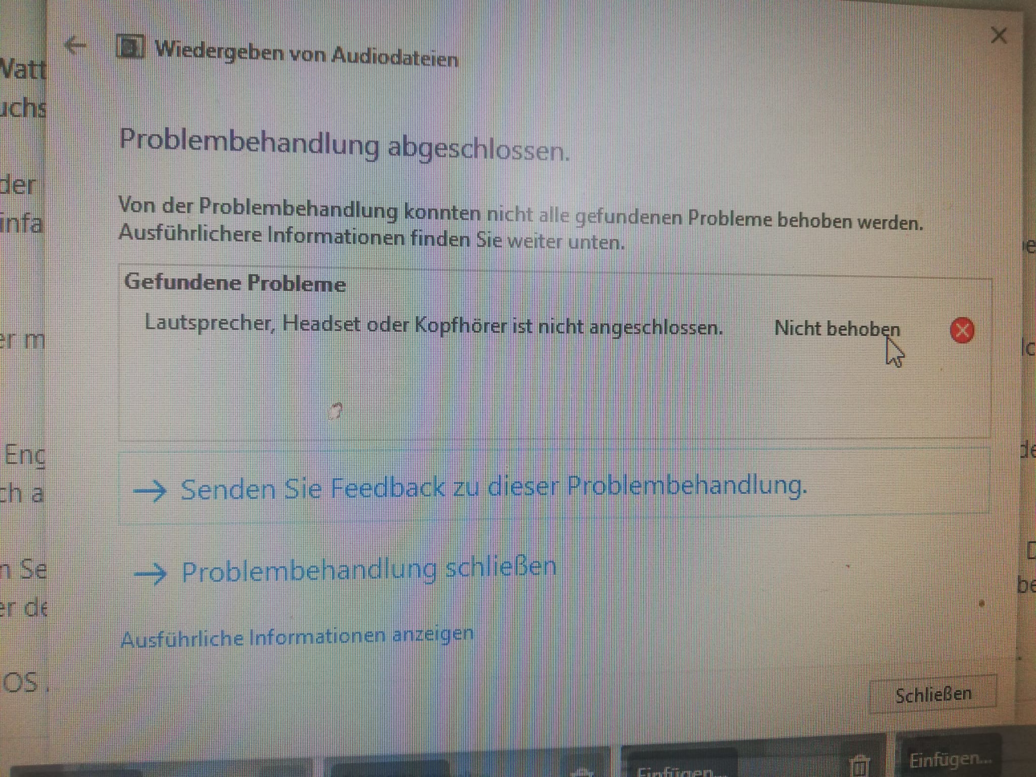

Soweit läuft alles, nur der Onboard Sound will nicht.
Die Soundkarte wird einfach nicht erkannt und meckert da angeblich keine Boxen eingesteckt sind. Sind diese aber und funktionieren auch.
Ich habe die Treiber der mitgelieferten ASUS DVD versucht und auch die aktuellen Treiber der ASUS Homepage. Ich bekomme immer das gleiche Ergebnis.

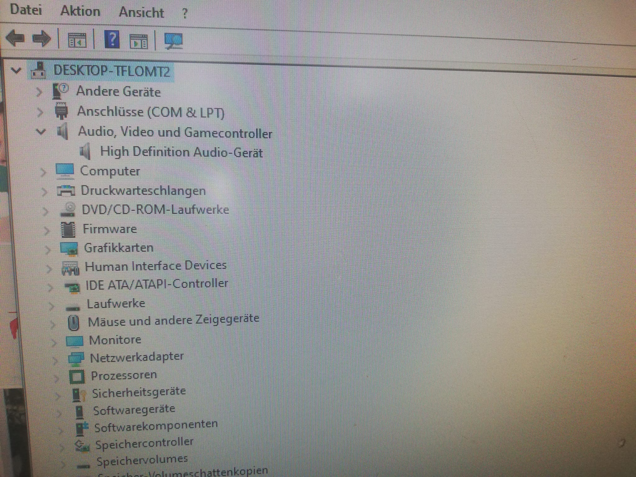

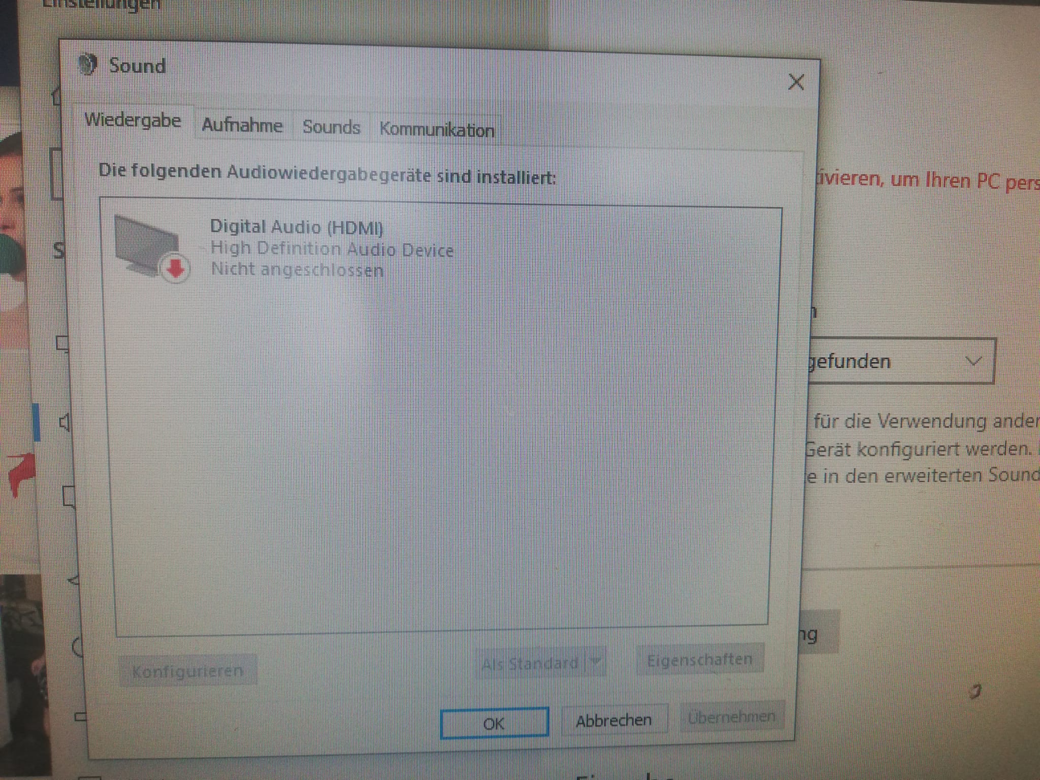

Die Soundkarte wird nicht erkannt, da kannst du Treiber installieren wie du willst, die taucht nicht als unbekanntes Gerät auf, daher haben die Treiber auch keinen Effekt. Das Gerät im Gerätemanager ist das Audiogerät des HDMI Anschlusses.
