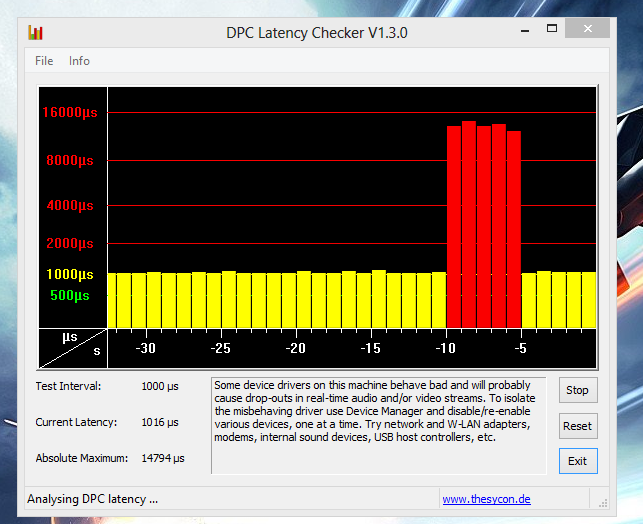

Ich habe grade noch etwas herausgefunden: Ich habe mal den DPC Latency Checker laufen lassen und immer wenn es knistert zeigt es mehr als 15000µs. Ich habe zwar keine Ahnung was mir das jetzt sagen soll, aber vielleicht hilft es euch weiter.
Wäre cool wenn mir einer erklären könnte, was die Latenz ist ;) Danke schonmal!
So habe jetzt den einfachsten weg genommen. Formatiert und Windows neu installiert. Jetzt klappt wieder alles. Lag jetzt im endeffekt daran, dass die DCP Latenzen zu hoch waren.
