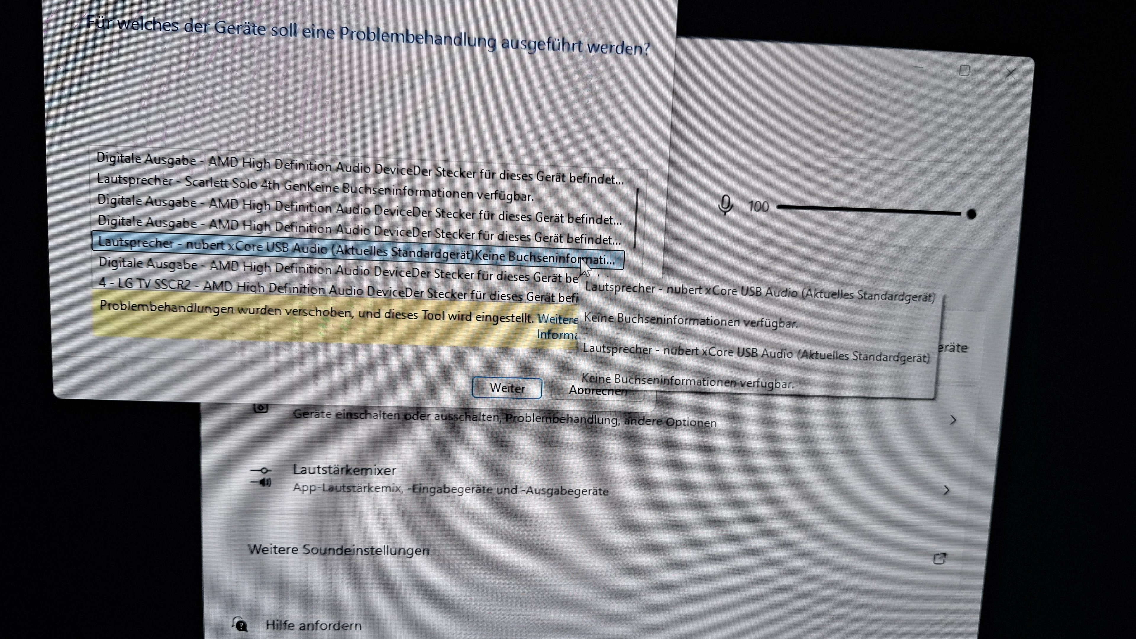

Interessant ist dass, das bei Win steht.
Müsste da nicht bei keine "buchseninformation" USB stehen?
Bei alle anderen stehts überall wie es angeschlossen ist.
Bin echt ratlos, es wird zwar über USB erkannt auch schlägt der "soundbalken" aus wenn ich was anmache aber ton gibts bei besten willen nicht mehr über usb.(vor win11 neuinstall hatte ich wenigsten ab und zu nochmal ton)

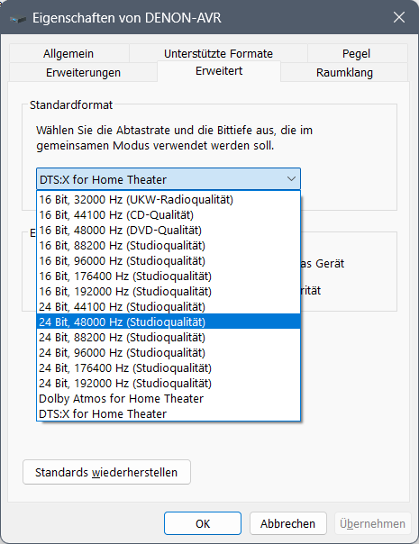

  • Checke mal das eingestellte PCM Format und falls das nicht 16Bit/44kHz o. 24Bit/48kHz ist, mal entsprechend anpassen
Ok das hat auch nix gebracht und jetzt, geht auch USB ton wieder nicht grad...
