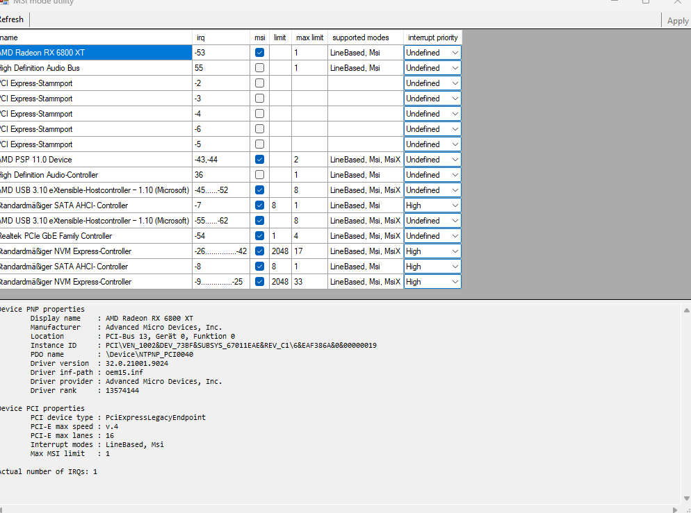

Ah jetzt gehts.
Und was sollte man da jetzt einstelle?
Erstmal den Latency Monitor nehmen und schauen, ob da nen Problem vorliegt.
Bei Igor'sLab steht auf Seite 2 was man einstellen kann.
Aber wichtig: Lese erstmal den Artikel komplett durch!
Reaktionen: coxon
Ok, gemacht, haken bei Audio Controller auf MSI gesetzt und es funktioniert scheinbar ohne Prob jetzt.......
