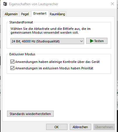

Musste die Kopfhörerleistung von Balace auf Ultimativ stellen. Kopfhörer ist nun gut. Beim Mikrofon gibt es diese Funktion aber nicht und ist immernoch extrem leise...
Ich glaube was du suchst befindet sich nicht bei den Lautsprechern.
Bei den Realtek Treibern ist auch eine eigene Steuerungssoftware dabei "Realtek HD Audio Manager". Hier wirst du vielleicht leichter fündig. Aber es geht genauso an der Stelle wo du bist, nur dass du leicht falsch gesucht hast. Du musst natürlich bei den Aufnahmegeräten und nicht bei den Abspielgeräten (also nicht bei Lautsprecher) dein angeschlossenes Mikrofon finden, und dann gibt es i.d.R. neben der Pegel-Einstellung auch eine Möglichkeit, dort einen Boost einzustellen, meist 3-Stufig.
Das dort im Bild lass einfach so, das hat mit deinem Problem gar nichts zu tun.
