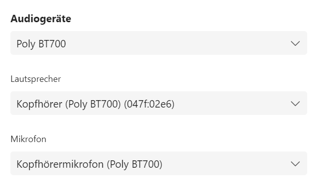

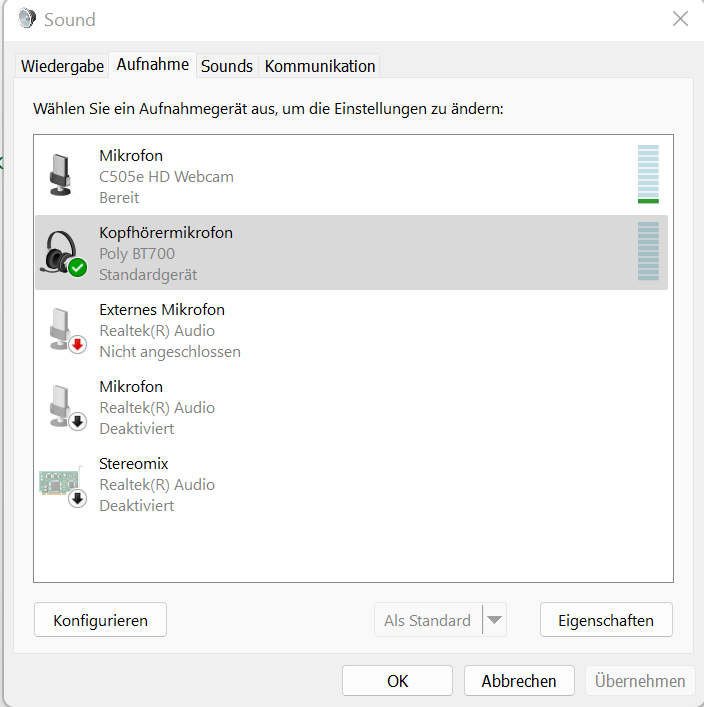

Seltsam...
Schaut mal, mein Headset ist als Standard aktiviert und wenn ich reinspreche dann nimmt das Mikrofon der Webcam meine Sprache auf, wie kann das sein?

Wahrscheinlich weil in Teams nicht das "Standardgerät" ausgewählt ist, sondern das Mikro der Kamera?
Was passiert denn, wenn du hier auf das Mikrofon der Kamera umstellst?
Hast du zusätzlich irgendwelchen virtuellen Audio-Kram installiert?
Hast du auch andere Programme/Messenger, mit denen du das zum Vergleich mal testen kannst?
Yuki0711 schrieb:
Obwohl mein Standardgerät für Mikrofon das Jabra Engage 75 ist.
Andersrum, das Standardgerät für "Aufnahme"(!) ist das Mikrofon des Headsets.
Das Standardgerät für "Kommunikation" sollte ebenfalls das selbe Gerät sein, bitte noch überprüfen.
Windows unterscheidet zwischen einer Audio-Aufnahme und Telefonie/Voice Chats. Vielleicht hast du das falsch gesetzt.
Obwohl ja in Teams ausdrücklich das Headset ausgewählt zu sein scheint. :confused_alt:

Jabra Engage 75 wird normal über USB Kabel Verbunden, von Headset BasisStation zum PC. Und nur die Kabelverbindung ist Zertifiziert für MS oder PC oder Teams...
Dein Screen zeigt ein Poly USB Dongle BT700.
Du hast da mehr Headsets angeschlossen?
Das Engage 75 kann auch Bluetooth aber normal nicht mit dem Poly Dongle sondern mit dem Jabra Dongle.
2ter Punkt, weiss nicht ob diese Logitech mit Teams kompatibel ist, habe gehört das da einige Modelle bei Teams rumspacken??? aber weiss nicht mehr was das war und ob es dein Modell betrifft.
