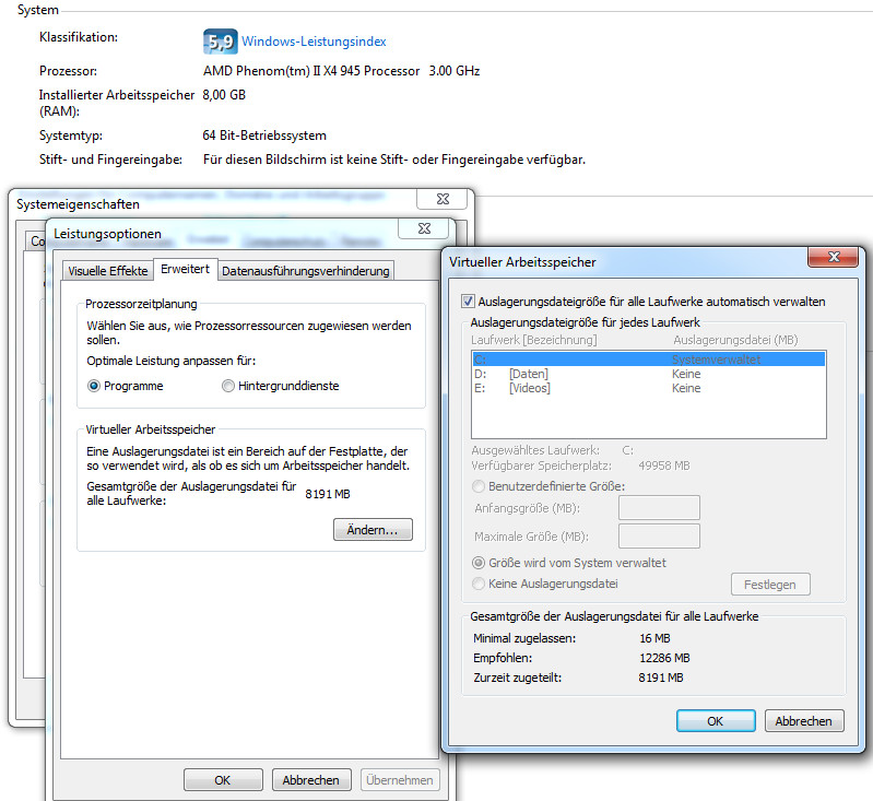

Wieviel Speicher hast Du denn? Eventuell läuft der voll. Eventuell ist auch deine Platte voll.
Ich habe 8 GB Arbeitsspeicher, von denen aktuell 5 GB frei sind.
Auf meiner Systemfestplatte, die kleinste in meinem PC, sind noch 40 GB frei.
Ich denke, es liegt nicht an vollem Speicher. Leider, denn das wäre ja einfach zu beheben...
Nein, die ist eingeschaltet, daran spiele ich auch nicht rum.
