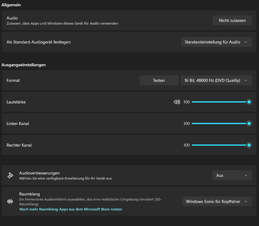

Moin Leute, ich habe mir vor kurzem einen neuen PC zusammengebaut und nun schon einige Probleme selbst lösen können, das folgende allerdings leider nicht.
Ich habe letztens ein paar Treiber aktualisier, seit dem fällt der Sound des kompletten PC's nach einiger Zeit weg, vor allem wenn ich Spiele starte. Habe ich z.B. Youtube auf meinem zweiten Monitor offen und starte WoW verschwindet der Sound und Youtube hat starke frame einbrüche. Das Audio Gerät wird nicht gewechselt und steht weiterhin auf 100%, ein wechsel zu einem anderen Audio Gerät und wieder zurück hilft manchmal aber nicht immer und auch nur bis zum nächsten aussetzer.

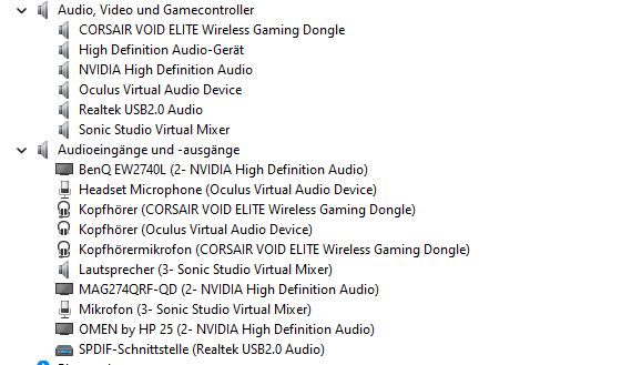

Seit dem Herunterladen der neuen Treiber sind zwei neue Audiogeräte im Gerätemanager aufgetaucht: Realtek USB2.0 Audio und Sonic Studio Virtual Mixer. Beide wurden schon mehrfach deinstalliert, installieren sich aber immer wieder neu, ein deaktivieren beider hat keine Besserung gebracht.
Andere Audiogeräte kann ich leider nicht testen, da ich keinen Monitor mit Lautsprechern habe außer dem an dem das Problem auftritt.
In einem anderen Forum habe ich davon gelesen, in den Audioeinstellungen unter "Raumklang" auf "Windows Sonic für Kopfhörer" umzustellen, auch das hat leider nicht geholfen.
PC neustart, anderes Kabel für die Monitore verwenden und Treiber aktualisieren/deinstallieren/deaktivieren hat leider nicht funktioniert.
Mittlerweile bin ich echt ratlos, hat jemand von euch noch eine Idee was hier das Problem sein könnte?

Im Anhang noch die Screenshots von dem Gerätemanager und die Soundeinstellungen des Bildschirms

Was haben die Monitore mit Onboard-Audio zu tun? Diese werden via DP/HDMI bedient. Sobald du ein Spiel startest und dann starke Soundprobleme bekommst, liegt der Fehler nicht bei Realtek und/oder Sonic.
Der Fehler scheint wohl bei NVIDIA HIGH DEFINITION AUDIO zu liegen bzw. was Monitor und GPU verbindet.
Ich kenne mich leider mit der ganzen thematik so gut wie gar nicht aus. An dem nvidia high definition audio treiber hab ich noch nicht rumgespielt, allerdings wurde er nicht geupdated bevor das problem auftrat deswegen dachte ich es hängt mit den neuen treibern zusammen.
Was meinst du sollte ich tun? Treiber neu installieren oder deaktivieren, evtl. Gar nicht nutzen?
Ich habe das problem gefunden, entweder war die Grafikkarte am falschen Pcie slot des Mainboards angebracht oder der stecker war nicht richtig drin. Habe gestern mal das ryzer kabel in den anderen slot gesteckt und damit war das Problem behoben.
