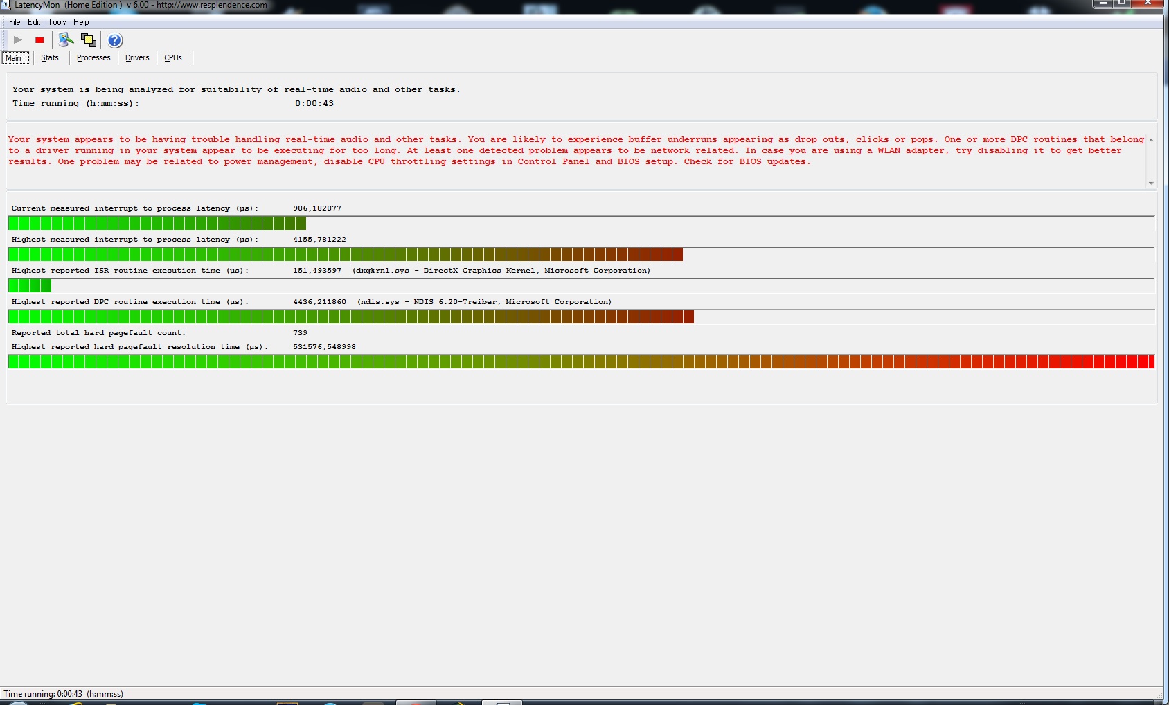

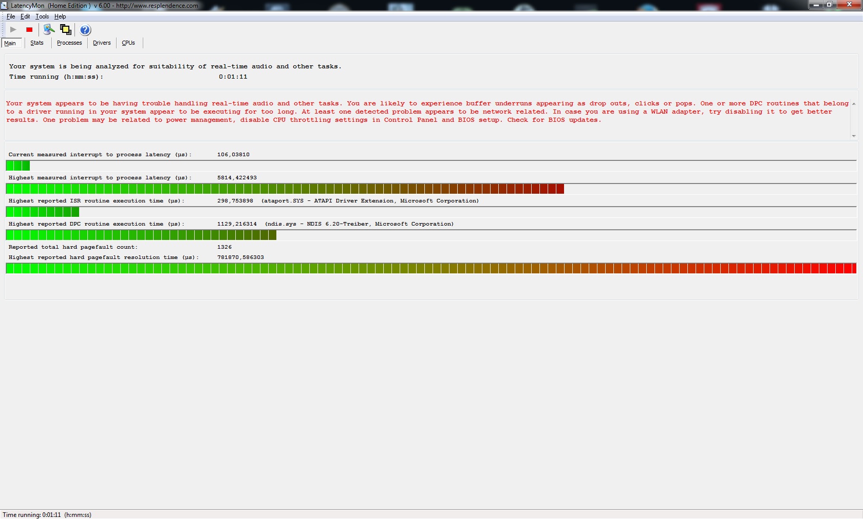

Lade dir mal das Tool LatencyMon herunter und schau ob alles in Ordnung ist. Ein Auslöser kann durchaus die automatische CPU-Taktung sein. Frag mich jetzt nicht wie das Feature genau heißt, kann mich nicht dran erinnern. Du kannst das aber im BIOS abschalten.
So sieht das ganze nun aus.
Ich verstehe leider nicht sonderlich viel davon. Einen Wlan Adapter benutze ich nicht - hänge am Kabel.
Das spricht auf jeden Fall dafür, dass hier diese Ruckler herkommen. Hast du mal versucht die Energiesparfunktion der CPU auszuschalten? Die war bei mir dafür verantwortlich. Mittlerweile weiß ich auch wieder wie es heißt. Bei Intel nennt es sich SpeedStep oder EIST, bei AMD Cool'n'Quiet. Beides kann man im BIOS direkt abschalten.
Wie man jetzt allerdings sinnvoll darauf reagiert, dass hier der SATA-Treiber Versursacher ist, weiß ich leider nicht.

Die Werte, die der Latency Monitor ausspuckt, sind auf jeden Fall weit davon entfernt perfekt zu sein. Allerdings sollten sie auch nicht so kritisch sein, dass es mit den normalen Realtek Treibern zu Soundaussetzern kommt.
Hardpagefaults sind allermeistens unkritisch - das ist es nicht.
Die Interrupt to Prozess Latency sieht nicht schön aus - ist aber meistens auch nicht das Problem.
Am kritschsten sehe ich die DPC Werte die hier durch den ndis.sys Treiber verursacht werden.
Teste bitte auch noch mal mit dem DPC Latency Checker und poste das Ergebnis.
Wie gesagt, sollte es trotz dieser Werte mit den Realtek Soundtreibern noch keine Probleme geben. Allerdings sind die Messungen mit Latency Monitor und DPC Latency Checker nicht immer exakt. Die Probleme lassen sich aber eventuell eingrenzen indem du einzelne Hardware Komponenten im Gerätemanager deaktivierst oder aktivierst und auslastest. Wenn sich dabei sowohl an der Soundausgabe als auch bei den beiden Analyse-Tools etwas ändert, hast du ziemlich sicher die Ursache gefunden. Oft hilft für die betroffene Komponente ein Treiber und/oder Firmware Update. Macnhmal sind die Zusammenhänge aber auch komplexer und es kommt nur im Zusammenspiel mit weiterer Installierter Software zu Problemen. Hier hilft dann mit einem frisch aufgesetzten System gegenzutesten.
Man kann es natürlich auch noch genauer analysieren und mit dem Windows Performance Toolkit den Verursacher aufspüren. Hab das zwar schon selber paarmal gemacht, aber 100%ig kenne ich mich da auch nicht aus. Eventuell kann dir MagicAndre1981 mit dem Windows Performance Toolkit weiterhelfen, habe da schon einge Posts von ihm gelesen die das andeuten. Du sollest aber erstmal mit der oben beschriebenen Try & Error Methode vorgehen, das führt meist schneller zum Erfolg.

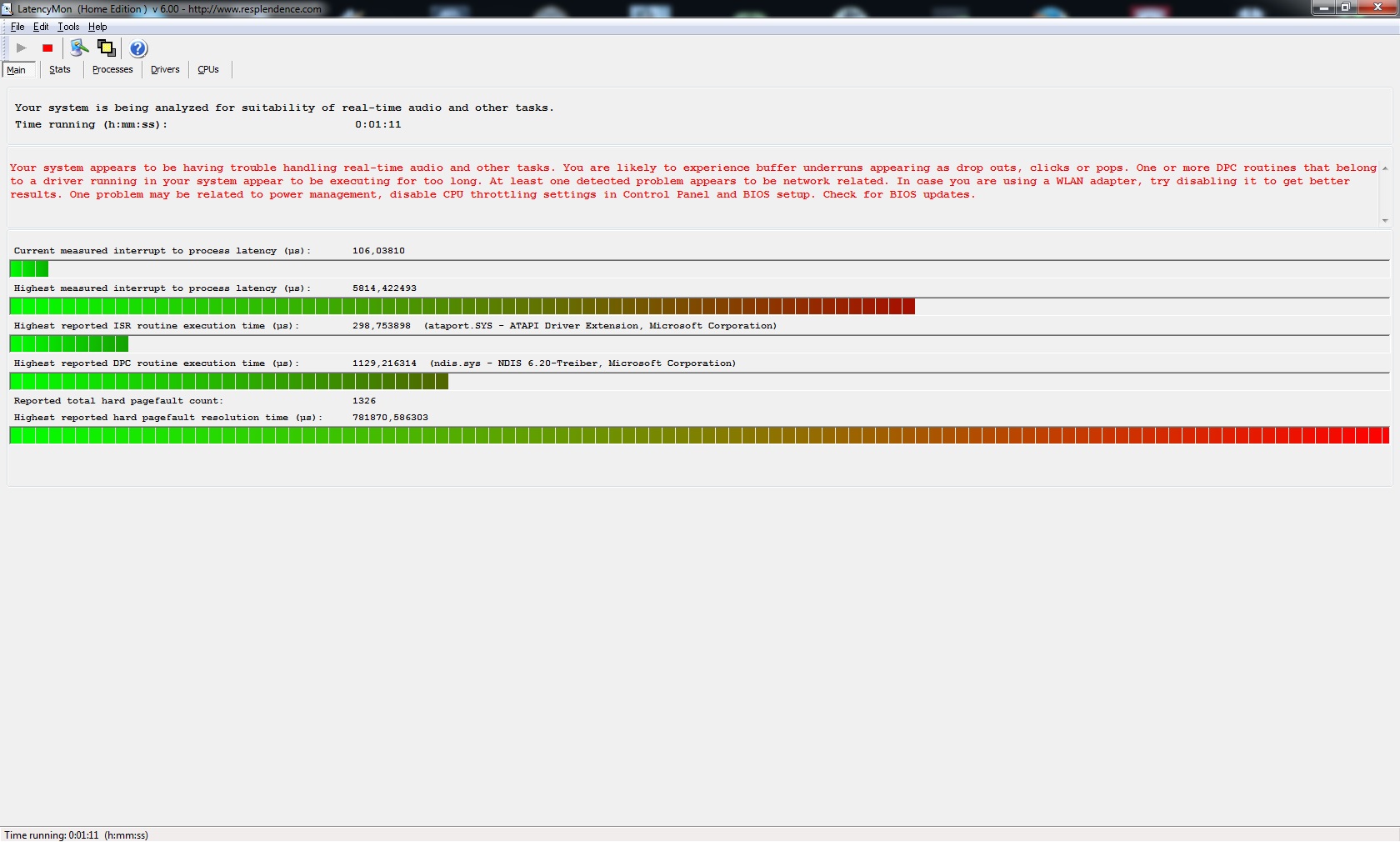

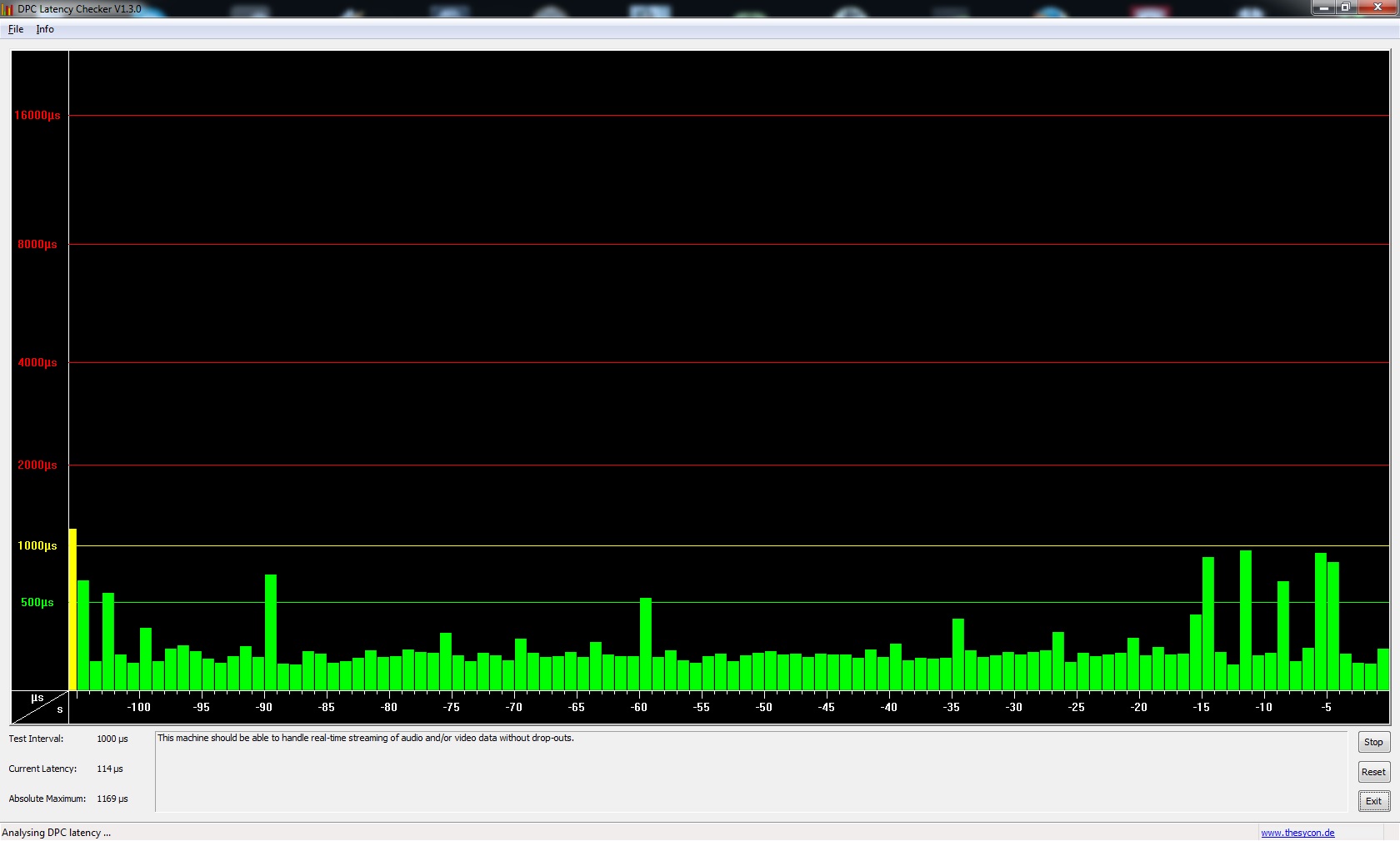

Habe nun einmal alle Treiber deinstalliert und den neusten Realtek audio treiber installiert.
Folglich kam das für den latencymon heraus unter Last (Browser geöffnet).

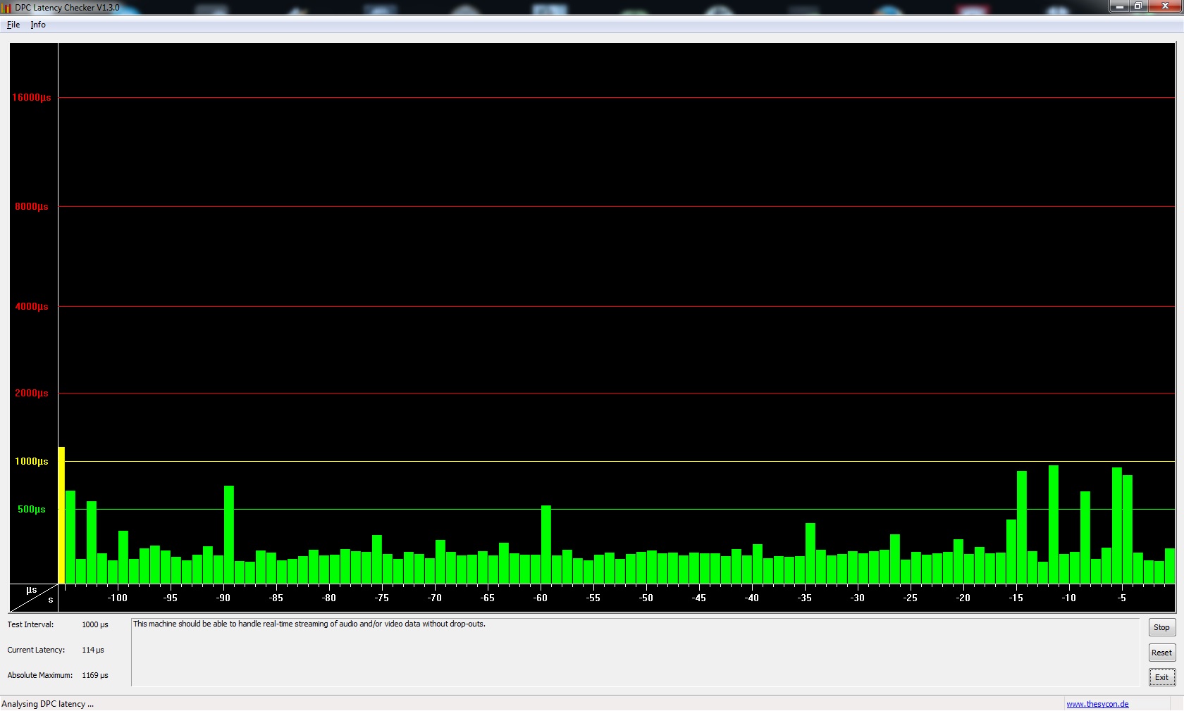

Danach habe ich noch den DPC Latency Checker getestet und habe ein Lied über Winamp abgespielt
Raus kam das:

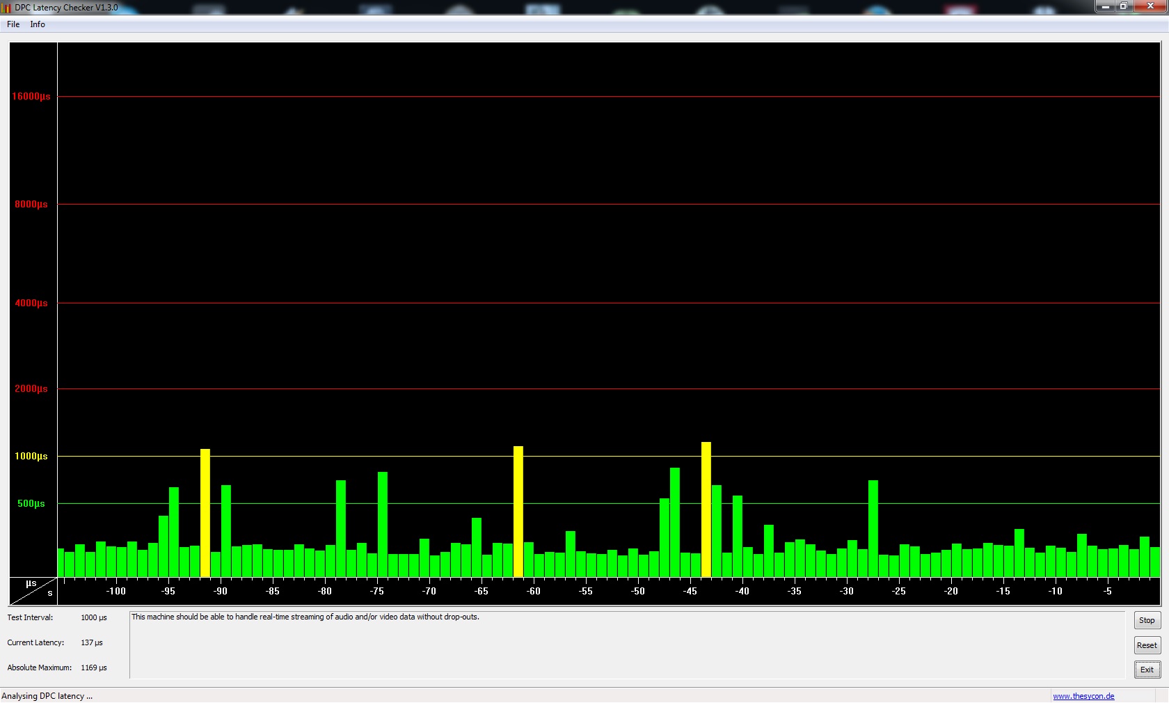

Und dann noch eine Phase in der ich rein gar nichts gemacht habe am PC.
Dabei ist mir aufgefallen das die Drops bei normal surfen häufiger über die 500 µs kommen als bei einer Ruhephase.

Schön sieht das nicht aus, sollte aber immer noch nicht zu Problemen bei Ausgabe von Sound über die Realtek Treiber führen. Problematisch wären solche Werte bei Soundausgabe mit niedrigen Latenzen z.B. in der Musikproduktion.
Hat der Sound bei diesem Test (Bild2) jetzt geruckelt? Falls nicht, lass beide Tools zusammen laufen, wenn du im Internet surfst und runterlädst. Teste am besten auch mal wie es aussieht, wenn du Traffic übers Netzwerk erzeugst. Also von einem Rechner auf den anderen Kopieren - falls möglich.
Falls nur das Surfen Probleme macht, teste bitte auch nochmal mit einem anderen Browser oder schau mal wie es aussieht wenn andere Programme auf das Internet zugreifen (Outlook, Dropbox, usw., möglichst hoher Traffic natürlich...)
