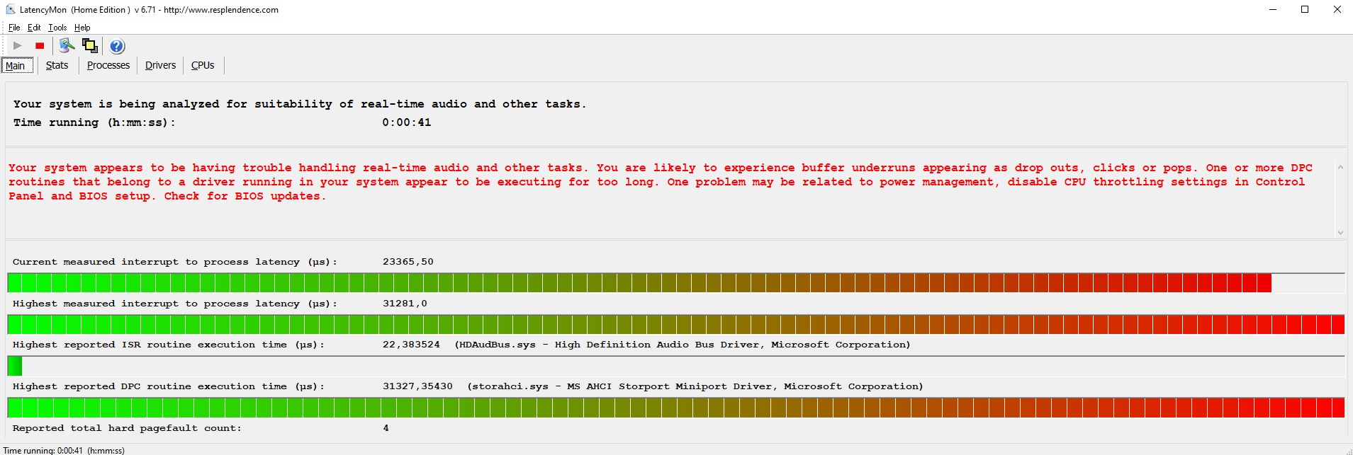

Zusätzlich und vielleicht auch mit Verursacher bekomme ich bei LatencyMon den (xfach zu finden bei Suchmaschinen) storahci.sys Fehler, daß mein System Probleme mit Echtzeit Audio Streaming hätte usw. einfach lachhaft bei der Konfig, die ich fahre.

entsprechend könnte ja die extreme Latenz beim B550 schon relativ genau an der Pumperei und der Befehlsabwicklung über die CPU liegen... da ja bei latency mon genau die storahci.sys als Hauptverursacher angezeigt wird...
latency mon zeigt übrigens genauso die hdaudio.* an, was vermutlich der realtek 1200 chipsatz ist, als würden sich die beiden gegenseitig stören.

Nach wie vor das zum Sound passende Bild...

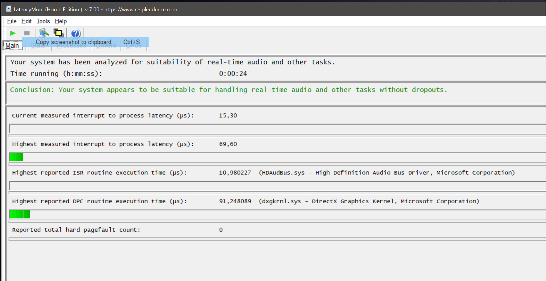

Also, ich habe das gleiche Board, allerdings mit einem Ryzen 5800X, und es scheint kein prinzipielles Problem des Mainboard-Modells zu sein:
Allerdings war mein erstes Board nach kurzer Zeit (4 Tagen) defekt und ich habe ein neues bekommen, tippe daher eher auf ein Hardware-Problem.
Ok, Du hast gewonnen :D oh man, ich weiß nicht, wann ich das letzte Mal solange Zeit an nem Pc verplempert habe, eigentlich dachte ich immer, weiß ich, was ich wie zusammenbrate... ich bau das Ding morgen auseinander und schicke es ein.
Bei mir sah Latency Mon genauso wie bei Dir aus und auch hatte ich diese Fehlermeldung.
Dann habe ich den Soundtreiber deinstalliert, den PC neu gestartet und den aktuellen Soundkartentreiber installiert und danach sah es aus wie bei dem Screenshot von ChivasHS.
