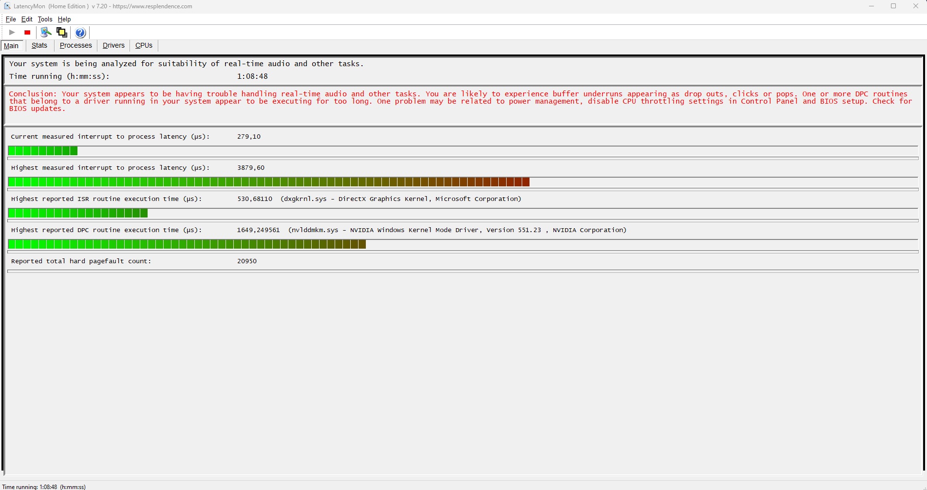

ich habe immer sound lags in Fortnite die sich mit bildruckler bemerkbar machen.
im performance mode sind die lags am schlimmsten
Hardware:
i7 14700K
Asus ROG Strix Z790
Corsair 32GB
SSD: 990Pro
RTX 2080Ti
Soundkarte AE5 Plus - auch mit Onboard sound selbes Problem
hier der screen mit Gen3

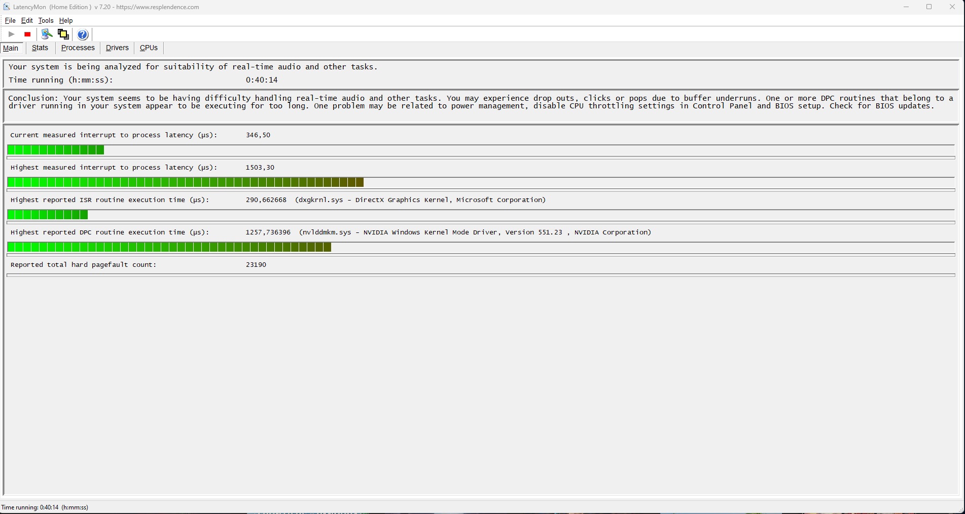

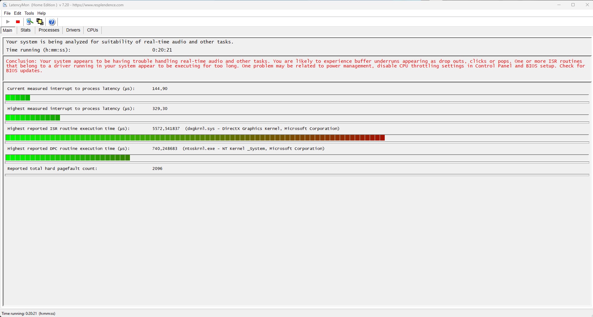

update das erste Bild zeigt wenn ich Speicher auf XMP2 stelle das zweite Bild ist mit XMP1 -laggs sind aber immer noch da
