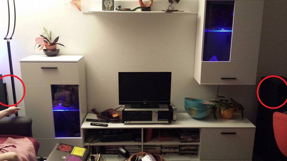

Hier das Bild von der Wohnwand, allerdings ist viel mehr auch nicht zu sehen.
Links und Rechts stehen die kaputten Infinity Boxen, rechts folgt nach 1m die Wand, welche eignetlich komplett aus Glas ist (Seite zum Balkon) und sich über die gesamte Breit des Zimmer zieht. Rechts davon ist das Bett, wie auf der Skizze beschrieben, wenn ihr jedoch noch anderen Bilder wollt, könnte ich das morgen erst machen.
P.S. Der Fernseher steht nur provisorisch als Übergang dort, ist natürlich ein bisschen unterirdisch das Ding :D
Nur nicht das ihr denkt, ich wolle es daran anschließen ;)
PLatztechnisch ist das natürlich sehr, sehr beengt. Auch die Infinity stehen so nicht ideal. Mehr als Regallautsprecher wäre hier grober Unfug.
Die Lautsprecher sollten mit deiner Hörposition ein gleichschenkeliges Dreieck bilden und auf Ohrhöhe platziert sind. Dabei müssen die Boxen absolut auf gleicher Linie stehen, da das Soundbild sonst in sich kippt. So wie es aussieht, müsstest du dafür Möbel umstellen oder wie sieht es links und rechts der Wohnwand aus?
Wie weit ist die Couch vom TV weg und wie breit die Wand an der der TV steht?
Ja ich gebe zu, der PLatz ist beschränkt, aber ich hab jetzt mal nachgemssen mit nem Strick, also den Abstand von Box zu Box genommen, Strick auf die Länge geschnitten und dann wie mit dem Zirkel den dritten Punkt des gleichschenklichen Dreieicks bestimmt und das passt fast perfekt! Die Couch parallel zur Wohnwand müsste nur knapp 30-40cm zurück geschoben werden und man ist genau im Schnittpunkt.
Auf dem Bild stehen die Boxen zwar nicht auf Ohrhöhe, aber wenn ich mir so ne normaldemensionierte 2-Wege-Box holen würde, die nicht so lang und hoch ist, könnte ich die Boxen genau auf Ohrhöhe stellen. Einfach zwei kleine Tische links und rechts unter die Box (hab ich sogar da) und dann die Box drauf.
So würde das Sofa links auch nicht mehr im Weg sein, da die Box quasi darüberstrahlt, im Gegensatz zu den jetzigen Boxen, wo im unteren Teil der linken BOx die Couch im Weg ist steht.
Hab ich was übersehen oder warum sollte das net klappen?
Falls du die Maße doch noch brauchst, mess ich gern auch nochmal genau nach, aber das mit dem Dreieick sollte passen.
5.1 könnte natpürlich knapp werden, habt ihr vielleicht nen BIld, wie da die Boxen optimalerweise stehen sollten? Dann könnte ich gucken, was sich machen lässt.
Ja, dann die Lautsprecher zu dir anwinkeln und am besten 30 cm von der Wand weg. :)

OK, also die Lauitsrpecher sollten nicht direkt an der Wand stehen, schln und gut, aber warum das Anwinklen, wenn ichs ie auf richtige höhe bringen würde?
Leicht zur dir anwinkel klingt oft besser. Aber im Endeffekt muss man das testen, da jeder Raum anders klingt. :)
