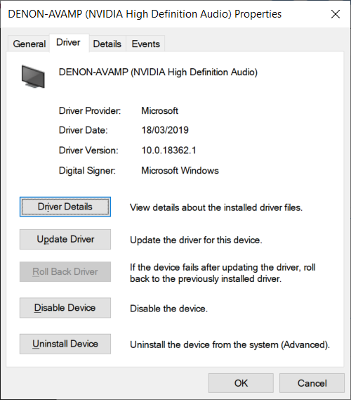

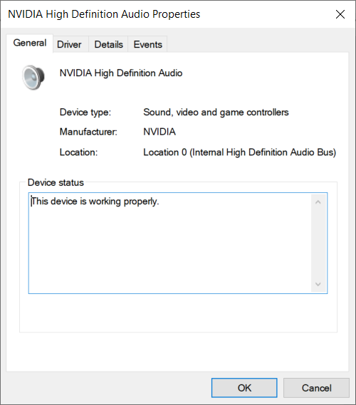

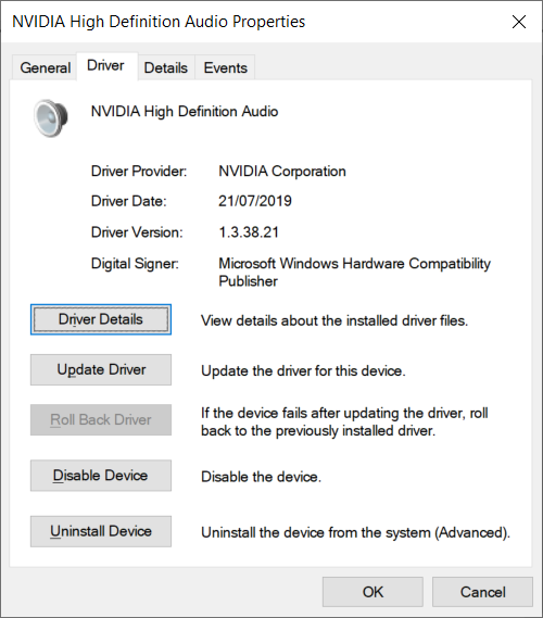

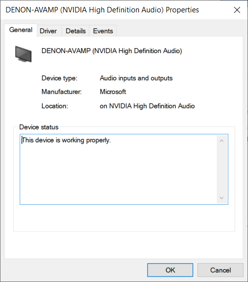

Sehe ich das richtig, dass ich 2 HDMI Treiber im System habe, einen von Microsoft und einen von nVidia?
