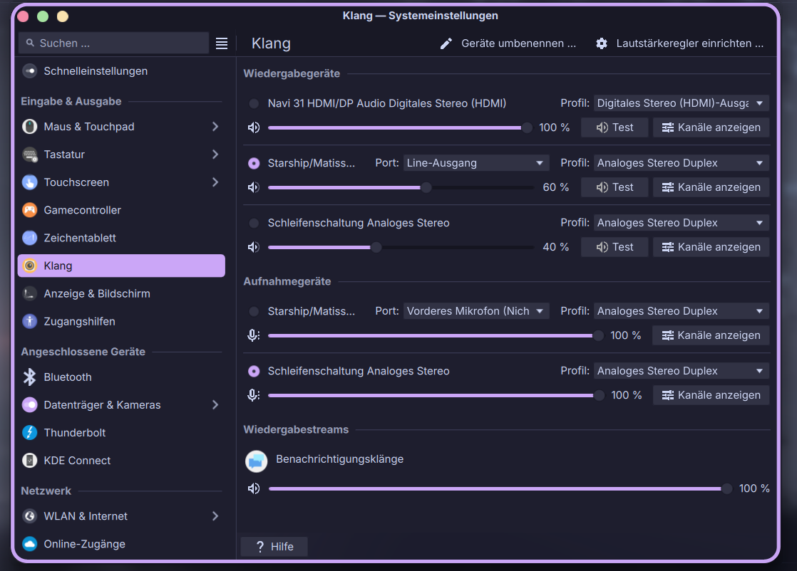

Auf dem Bild ist HDMI aber nicht als Standard-Gerät ausgewählt.
Reaktionen: xxMuahdibxx
@Mircosfot ???
Ich nutze doch kein HDMI Sound es ging nur um die Einstellungen für den TE wie es denn bei Ihm aussieht.
Klar müsste man wenn benötigt oder gewollt auf HDMI Sound stellen. 😅

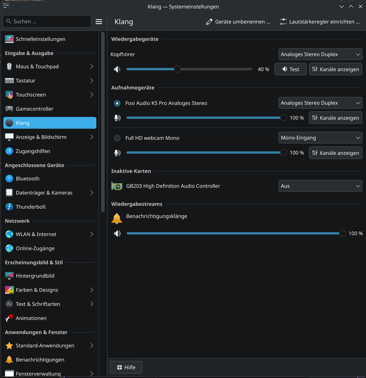

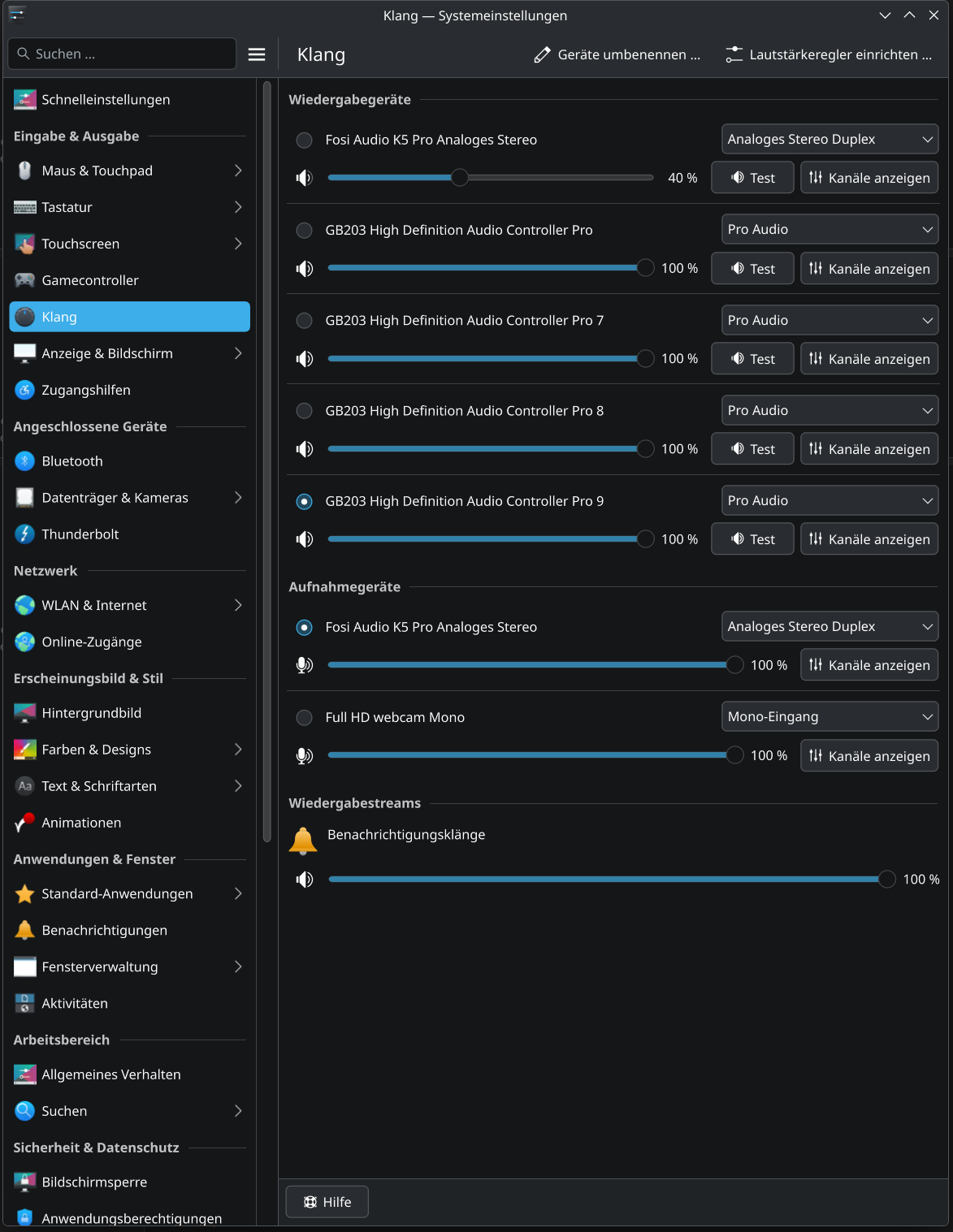

wo bekomme ich die infos her, ich habe cachyos drauf und nvidia treiber ist 590.48.01 ich will ja nur Audio via HDMI von der RTX 5080. aber das wird wohl nix ;(

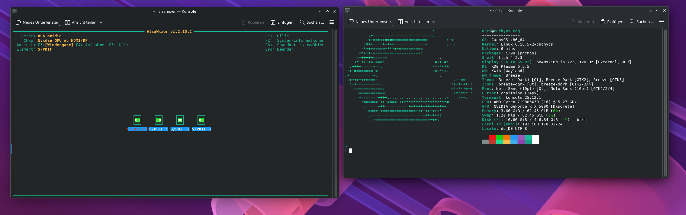

im ersten screenshot unter inaktive karten, das könnte der hdmi port sein, kannst du die dort aktivieren? dann sollte sie auswählbar werden. (mit kde weiß ich nicht genau was nach dem dropdown kommt.)
Geh mal ins Terminal --> Tippe Alsamixer. F6 ---> HDA--Nvidia. --> Esc. Ist sie jetzt da?

Hallo, ich hab das nun getestet, aber der zeigt mir nur das an, aber geht trotzdem nicht.
