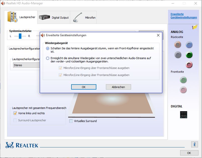

Dann stell das in der Software so ein.
Durchforste mal deinen Audiotreiber.
Die Einstellung könnte so lauten:
Hilft mir wenig, wenn ich wüsste wie das geht würde ich hier kaum eine Frage posten. Verstehe nicht wie die Ausgänge zusammenhängen. Wenn ich vorne und hinten was anstecke und beides auswählbar ist, wieso läuft der Sound dann solange über das headset, wie es eingesteckt ist. Und wieso läuft der Sound aber über die Freisprechanlage sofort?
Weil der audiotreiber die hinteren Ausgänge stumm schaltet wenn vorne etwas angeschlossen wird, die freisprechanlage wird ja sicher nicht per klinke angeschlossen.
Habe leider, aus welchem Grund auch immer, den Realtek Audio Manager nicht und bekomme den auch nicht auf den PC gespielt. Wieso auch immer… habe dazu auch schon im Internet gesucht, scheint wohl ein gängiges Problem zu sein…
Gibt's afaik im Microsoft/Windows App store, alternativ auf der Homepage deines mainboard Herstellers eine entsprechende Alternative.
Und wie gesagt, sonst kannste das unkompliziert über voicemeeter + virtual Audio cable einstellen.
Reaktionen: elbreito
