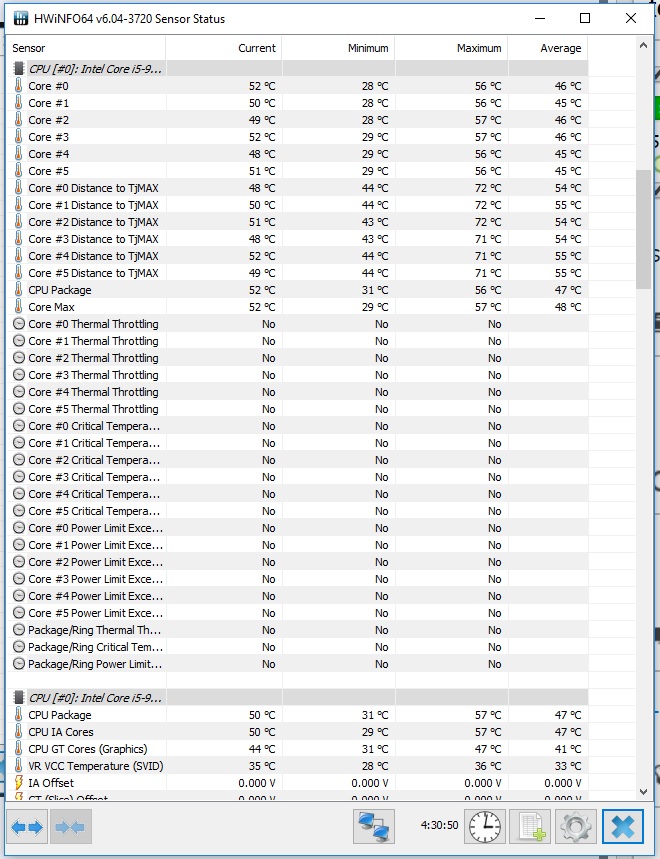

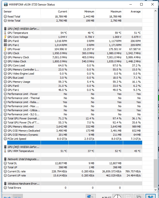

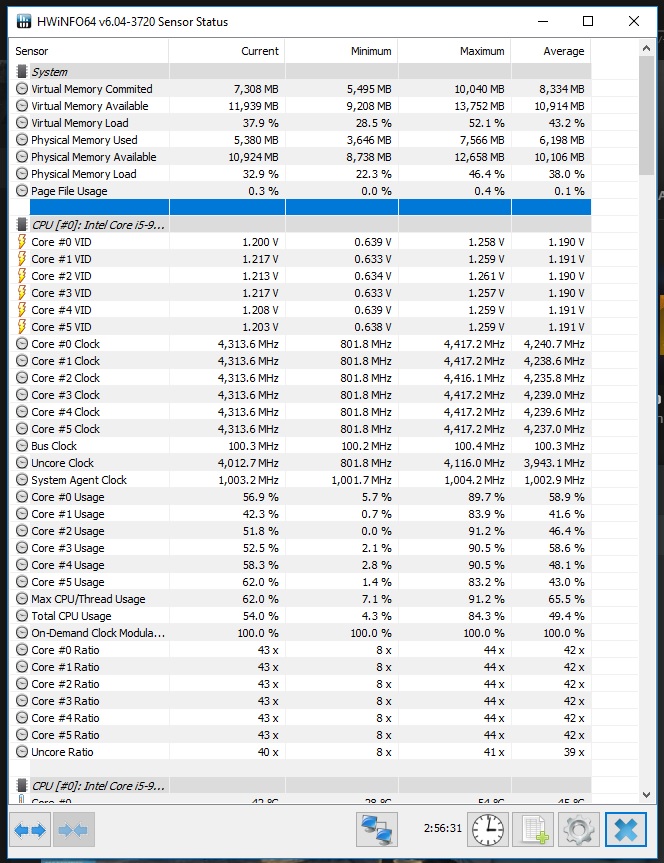

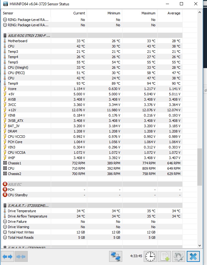

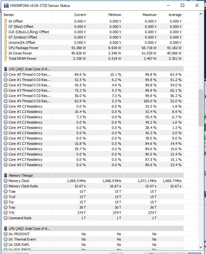

Hier HWI64 mach einigen Stunden Laufzeit:
Sehe ich richtig das dort nur 7,566MB RAM benutzt werden? (1. Bild)
Und Temp9 im vierten Bild hat 94°C.. relevant?

darf man fragen, wurde auch gespielt als du hwinfo gemacht hast? die temps sind sehr gut, welchen kuehler und welches gehaeuse hast du? aber die 94c sind schon komisch. bei userbenchmark.com mal einen test machen und die komponenten vergleichen, vielleicht findest du ja hier was.

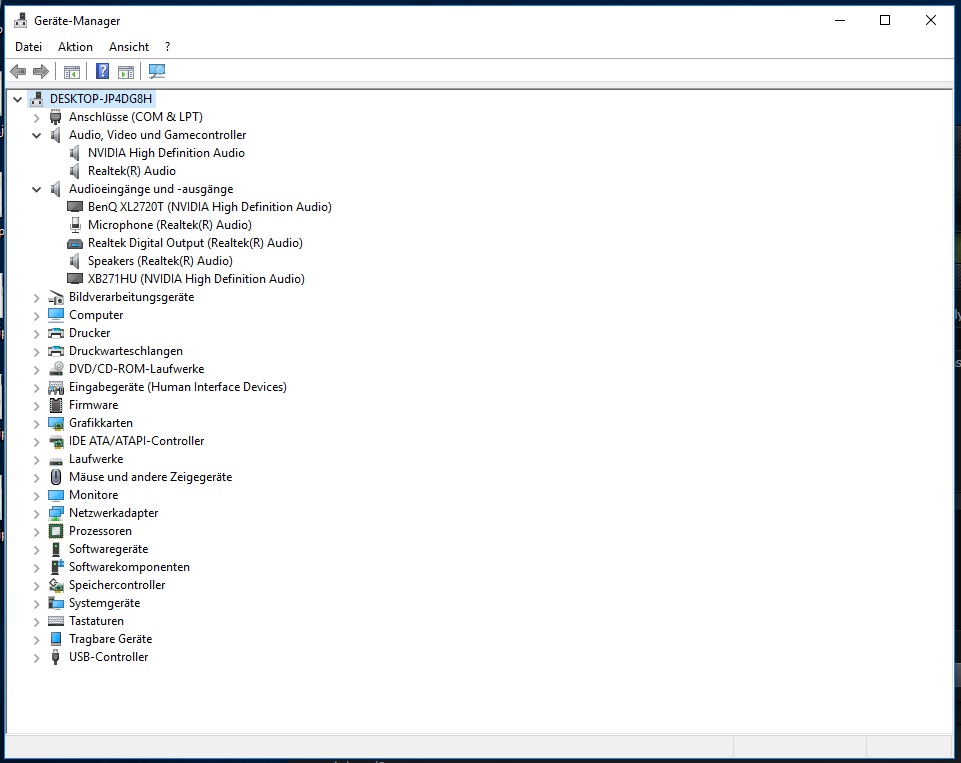

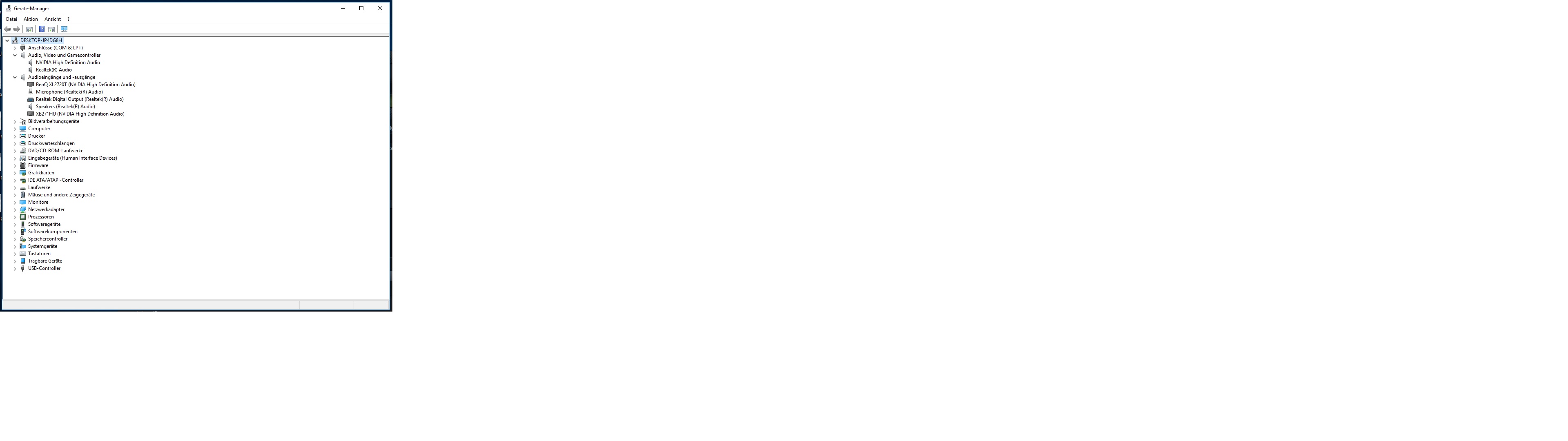

Ein Freund von mir meinte eventuell weil im Geräte Manager zwei Audioeinträge sind?
Sobald ich aber zum Beispiel die oberen beiden lösche sind sie nach dem Neustart wieder da.
