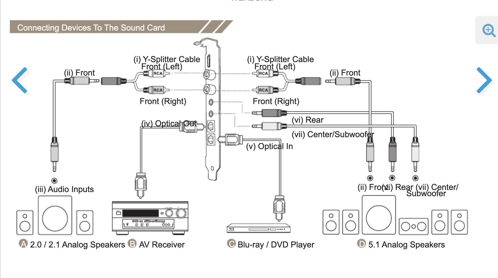

Leider bietet SB keine Bedienungsanleitung zum Download an, es gibt nur eine schlecht lesbare online Version von einer komischen Webseite, hätte ich keinen Werbeblocker wäre der PC wohl von Bannern aufgefressen worden.
So, wie man sieht, außer einem Toslink Eingang hat die Karte nur Ausgänge.
