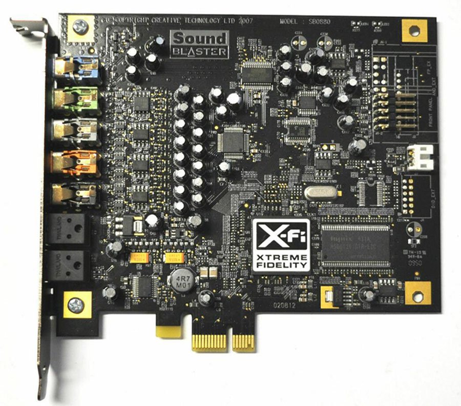

Ich weiß es nicht, im Gerätemanager steht nur "X-Fi", auf der Karte nur der Aufkleber SB 0880. Habe die vor langer Zeit eingebaut, und hatte auch mal verschiedene Soundblaster. Ich google mal nach SB 0880.

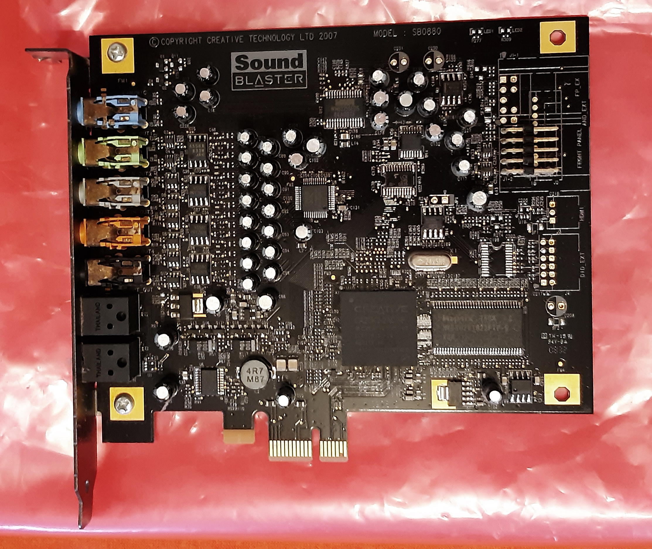

Das könnte sie sein, @TP555. Ich hatte sie vor 2 Stunden ausgebaut und angeguckt. Vielleicht baue ich sie erneut aus um zu vergleichen.
EDIT:
Das ist sie wirklich. Ich mache einen Wiederherstellungspunkt und versuche den Treiber von 2019 zu installieren.
@TP555s Bild:
