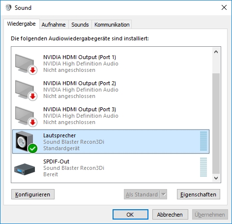

Das Wiedergabegerät ist in der SoundEinstellung: "Lautsprecher / Sound Blaster Recon 3Di / Standardgerät"
Wenn ich Kopfhörer anschließe, stellt die Soundkarte den Audioausgang automatisch auf FrontAudio. Das Ausgabegerät bleibt gleich.
Ziehe ich die Kopfhörerstecker ab, schaltet er wieder auf die Rear-Ausgänge (5.1 Lautsprecher) um.

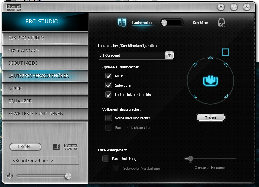

Wenn du oben auf den Switch Button von Lautsprecher und Kopfhörer drückst wechselt es nicht zu den Lausprechern?
Wenn diese Funktion nicht geht liegt es möglicherweise daran, dass du den Front-Anschluss und nicht den Mainboard Anschluss benutzt.
Besitzt dein Mainboard eine extra Ausgabe für Headphones?
Zu 1. habe ich aber eine Lösung.
Lad dir den SBZ Switcher runter. Das ist eine Erweiterung für die Soundblastersteuerung.
Da gibt es sehr viele Optionen und mag auf den ersten Blick auch etwas verwirrend sein.
Aber unter anderem gibt es auch eine vordefinierte Lautstärke für Kopfhörer und Lautsprecher welche automatisch auswählt wird, wenn man dazwischen wechselt.
