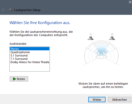

die Soundeinstellungen werden bei mir immer unter Windows 10 1809 wieder zurück auf die Standardeinstellungen zurückgesetzt siehe Bild:
ich kann zwar ganz normal auf 5.1 umstellen, aber wenn ich dann nach kurzer Zeit wieder in die Einstellungen reinschaue, ist wieder alles auf Standard umgesetzt, auch folgende Einstellungen werden z.B. wieder auf Standard verstellt:
Ich gehe mal davon aus, dass alle Soundeinstellungen betroffen sind und wieder zurückgesetzt werden
Betrifft meine 2 Audiowiedergabegeräte, einmal 5.1 Anlage am PC Tisch und einmal 5.1 Anlage über AV Receiver am TV
An was kann das liegen?

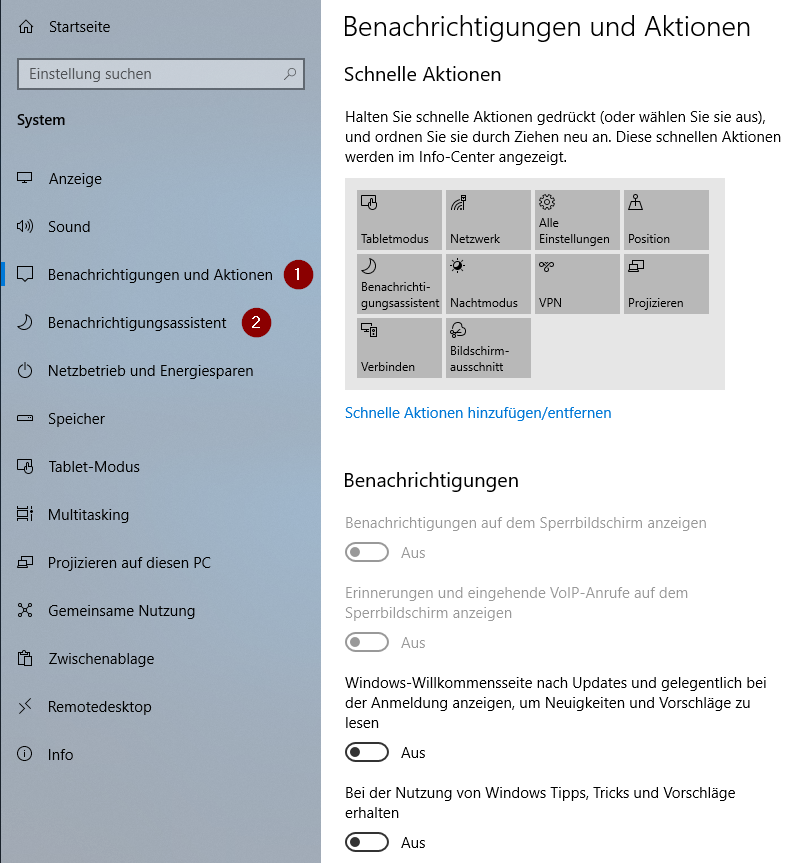

und noch einen Fehler habe ich und zwar werden keine Benachrichtigungen in der Benachrichtigungsleiste angezeigt?

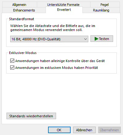

"Anwendungen haben alleinige Kontrolle über das Gerät" muss deaktiviert werden.
auch beim mikrofon.
ansonsten koennen andere programme / spiele die einstellungen umaendern.
hoffentlich wars das. viel glueck. :)
Thema Benachrichtigungen. Was ist denn bei Dir unter 1 und 2 eingestellt?
