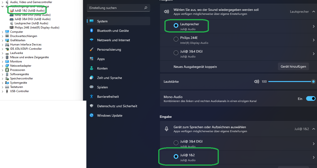

Hi,
habe mir eine Soundkarte gekauft eine esi @Juli PCI.
diese hat 4 analoge Ein-/Ausgänge. Mein Problem ist nur der Linke Output (erste Ausgang) funktioniert.
Der zweite Ausgang macht keinen Ton (Ausgangssignal im Lautstärke Mixer wird angezeigt).
Denke das nur Output 1 als Audio-Ausgabe verwendet wird und nicht Output 1&2 (L/R).
Das richtige Wiedergabegerät ist nur als Eingabegerät zu finden.
mfg
Der WDM-Treiber sollte die zwei Kanäle zu Stereo zusammenfassen. Kann es daran liegen, dass du "Mono-Audio" aktiviert hast?
Sonst vertausche mal testweise die Kabel, um ein Problem nach der Karte auszuschließen. Wenn es keine Erkenntnis bringt, würde z.B. testweise ein Live-Linux booten und es damit kurz testen (ALSA unterstützt die Karte).

Mono ausgeschaltet, bewirkt nichts.
Wenn das Kabel getauscht wird funktioniert der andere Speaker.
Test unter Linux wird gemacht.
