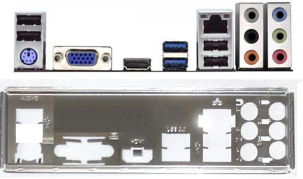

Aber ich sehe gerade, dass bei dem Review von Fernseher und nicht PC geredet wird. Das heißt, wenn ich eine OnBoard Karte mit genügenden Audio Steckern zur Verfügung habe, eine Soundkarte prinzipiell nicht notwendig ist?
Hier ist die Rückseite meines Mobos:
Da das Microlab keinen optischen In hat, kannst du die Frage einfach wieder vergessen da nicht relevant.
Zumindest bei einem System der Einsteiger-Klasse wie dem Microlab kannst du dir meistens die Soundkarte sparen - dafür ist der Onboard-Sound allgemein gut genug. (Es wird natürlich immer Ausnahmen geben, bei denen der Onboard-Sound unter aller Kanone ist... mein Laptop ist ein Beispiel dafür.)
