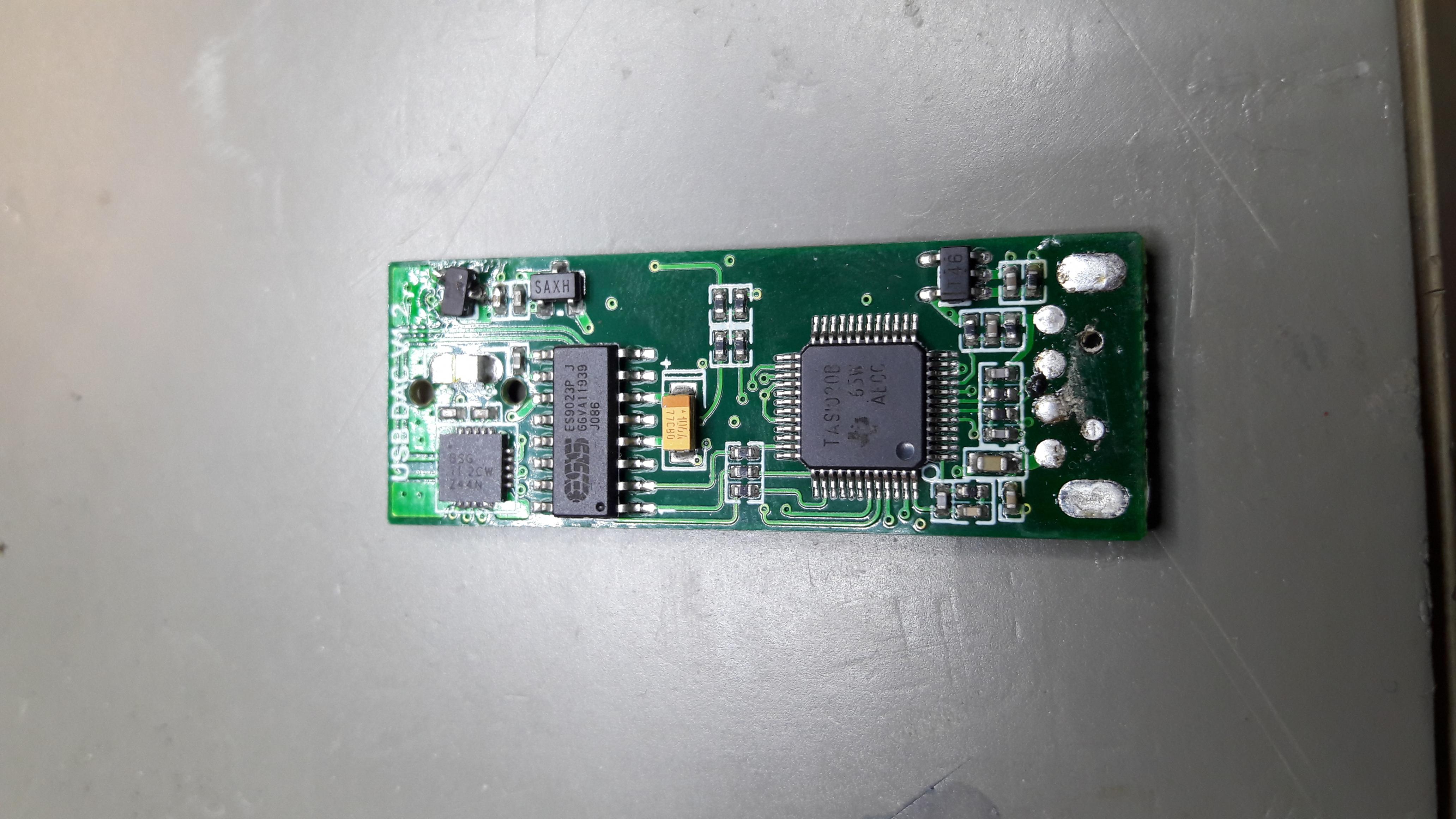

Das ist der Speaka von innen, ohne USB und 3,5mm Buchse (damit wird ein alter Verstärker um USB-in erweitert). Gut zu sehen ist der längliche ES9032 (DAC) und der USB-Receiver (TAS1020). Das eckige Bauteil ganz oben ist von der Beschaltung her ein Impedanzwandler für den ES9023, also quasi ein KHV, da der ES9023 eine hochohmige Last am Signalausgang benötigt. Der Ausgangspegel bestätigt das, zur Bauteilbezeichnung finde ich aber nichts. Den Part überlässt man doch besser dem TPA6120 im Sabaji. Selbiger KHV werkelt auch im G5, wobei ich nicht glaube dass dessen Spannungsversorgung so elegant wie im Sabaj umgesetzt ist.

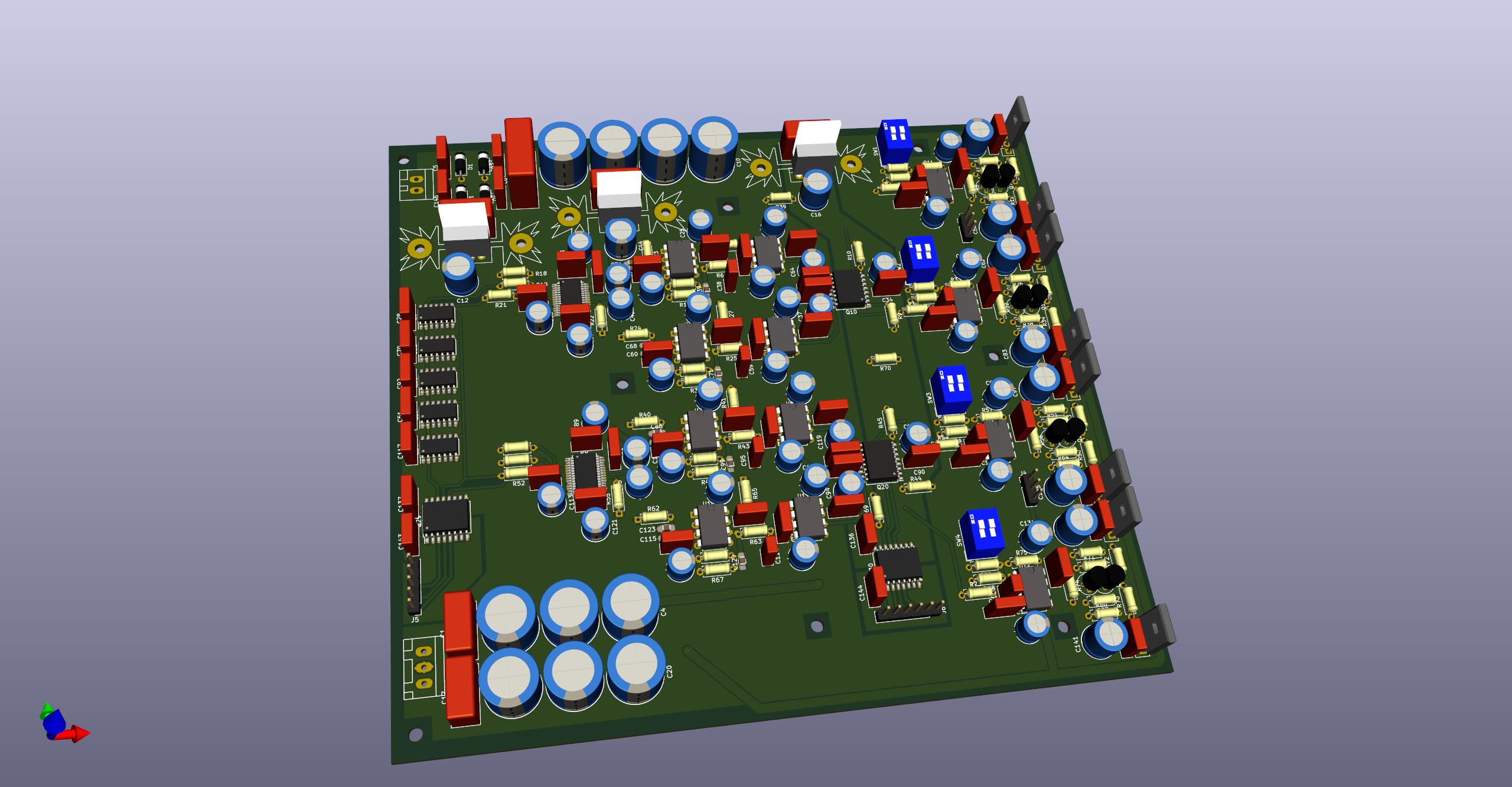

Mehr Bauteile führen nicht zwangsläufig zu besserem Klang. Es gibt aufwendige DAC's, ich bastel ja auch an solchen teilen. Aber da gibt es keine Quantensprünge mehr, in Chips wie dem PCM5102 oder dem ES9023 steckt alles schon drin, womit man beispielsweise einen PCM1794 zusätzlich beschalten muss, wie negative Spannungsversorgung oder die Output Stage. Deshalb können die Geräte so klein ausfallen.
Das hier zeigt ganz gut den Aufwand der nötig ist, damit man aus zwei PCM1794 überhaupt Musik bekommt. Fairerweise ist hier aber schon ein KHV mit auf der Platine:
