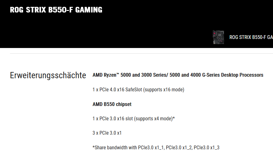

1lluminate23 schrieb:
Jetzt behauptete jemand aus dem Bekanntenkreis, dass eine PcIExpress Karte die "lanes" der Grafikkarte bzw. angeblich negativ beeinflusst.
Zu deinem Board die Spezifikationen.
PCIe 4.0 x16 hängt an der CPU, da steckt die Grafikkarte drin. alle anderen PCIe Slots hängen am Chipsatz und haben keinen Einfluss auf die Grafikkarte. Die Aussage von deinem Bekannten ist daher für dein Board falsch
