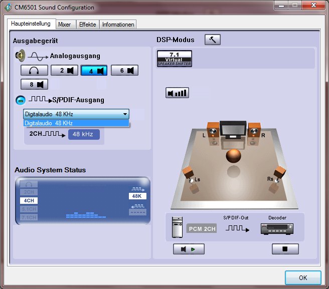

Der Soundchip ist ein C-Media CM6501. Das Konfigurationsmenü (siehe Anhang) lässt am Digitalausgang nur 48kHz zu. Das versteht meine Anlage aber nicht. Bevor ich auf Windows 7 umgestiegen bin, hatte ich eine externe Karte (TerraTec Sixpack 5.1+), mit der das problemlos ging (die Karte war so alt, dass sie 48kHz gar nicht konnte).

Es muss also definitiv ein optisches Signal mit 44.1kHz her.

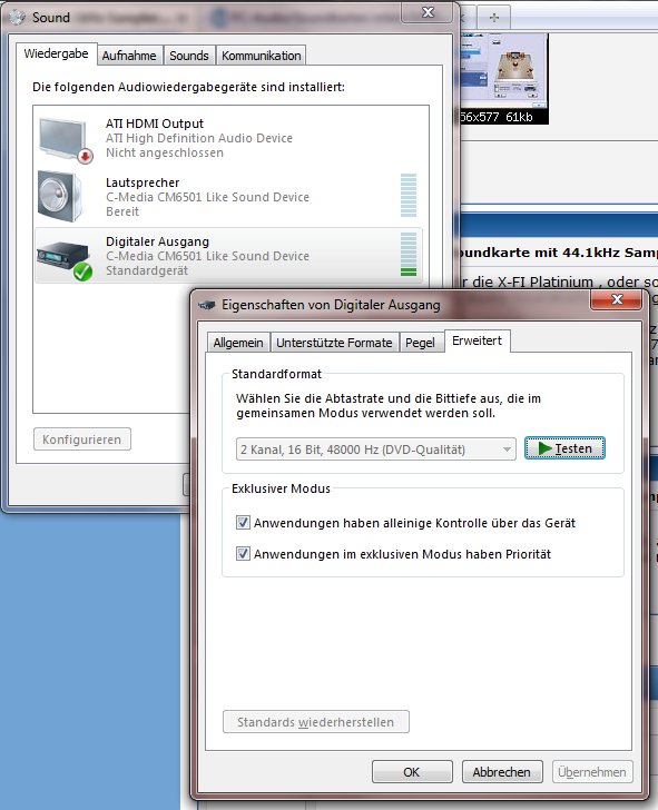

Leider ist das nicht richtig, ich verweise wieder auf den Anhang. Auch über die Systemsteuerung sind Abtastrate und Bittiefe am Digitalausgang nicht veränderbar.

geh doch mal auf "unterstützte formate"
solltest da die abtastrate für den receiver einstellen können
Habe ich mir auch angeschaut, da ist nur 48kHz aufgeführt. Aber ich sehe ein, dass der verbaute Chip wohl der Spezialfall ist, der tatsächlich nur 48kHz kann.
