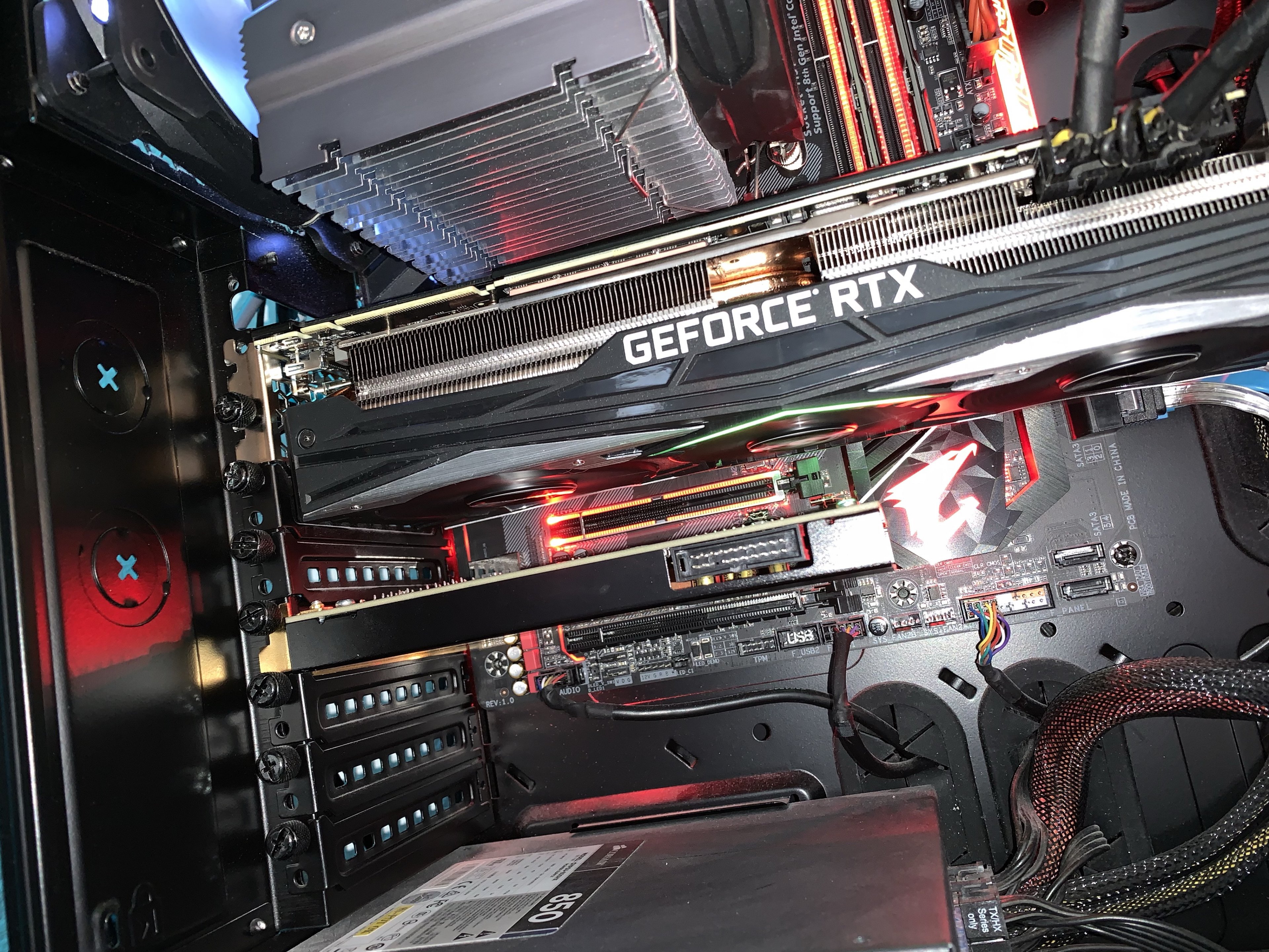

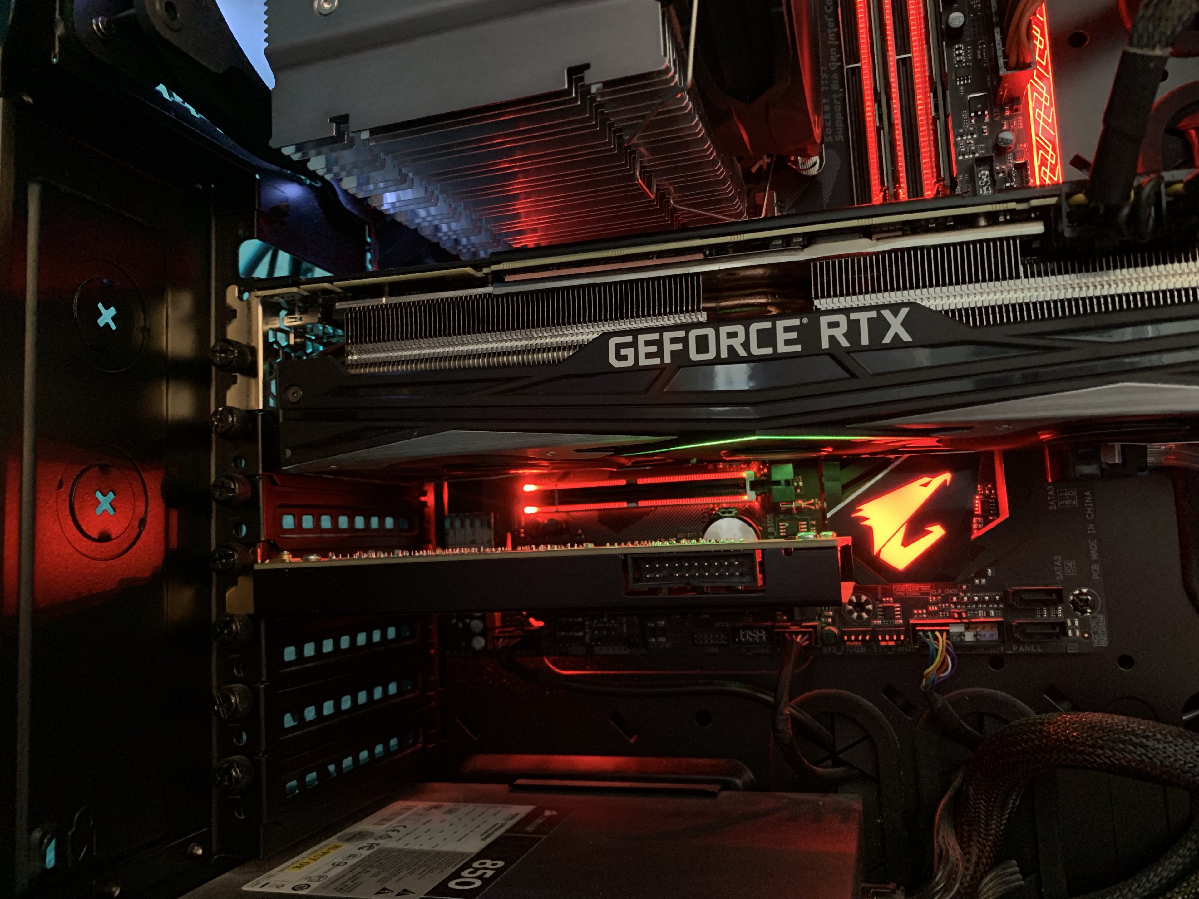

Nun habe ich das Problem, dass der einzige freie Slot für die Soundkarte direkt unter den Lüftern meiner 2080 Ti steckt.
Die Soundkarte ist nur einen kleinen Spalt von den Lüftern entfernt. In Spielen erreicht sie bei hoher Last im Schnitt 85 Grad.
Nehme ich die Soundkarte raus und betreibe den Sound über die onboard Soundkarte, hat sie im Schnitt 79 Grad.
Weil du nur den 1x Steckplatz nutzen willst und nicht den unteren 16er ?
der auch gehen würde ?
Danke für die schnelle Antwort.
Wenn ich die in den 16er stecke, teilt sich das dann nicht irgendwie mit der Geschwindigkeit der Grafikkarte? Also, wird diese dadurch nicht langsamer?
Wie sollte er den nutzen? Den verdeckt doch bereits die Grafikkarte da die minimum 2 Slots hat.
Warum er aber nicht einen der übrigen 3 potentiellen Slots nutzt, ist mir dagegen schleierhaft

Da ist ja nur noch einer direkt dadrunter. Dann hätte ich 1 oder 2 cm gewonnen.

ich ging schon davon aus das seine Grafikkarte den obersten 1x Slot verdeckt ... ergo ging auch auch davon aus das er den 2. 1x Slot nutzt .... was er ja auch tut nach den neuen Bildern zu sehen.
Und somit ist die Info er sollte in den untersten x16 ( Bautechnisch nicht Stromangebunden ) gehen schon passend.
Denn am Ende war mir egal wie der Slot angebunden ist ... er ist passend und ausreichend.
rg88 schrieb:
kann deine Logik nicht nachvollziehen. Was du sagst stimmt nicht mit Boardlayout zusammen
vielleicht guckst nochmal im Startpost nach den Bildern ... dann wirds auch klar.
