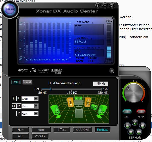

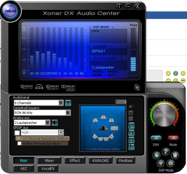

So sieht das bei (m)einer Xonar DX aus:
Der Surround-Upmix ist deaktiviert (einstellbar). Stehen die Frontlautsprecher auf "Groß" wird kein Bass umgeleitet, in der Einstellung "Klein" wird der Sound auf den Subwoofer geroutet.
Ist bei "Analog aus" Stereo ausgewählt wird unabhängig von der Einstellung bei "FlexBass" nicht auf den Subwoofer geroutet.
