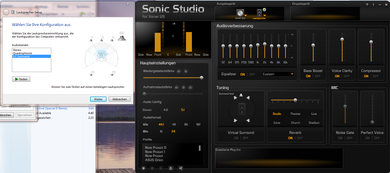

hab mir die Xonar U5 geholt und bekomme es aktuell nicht hin, den Bass aufm Subwoofer ordentlich ausgeben zu lassen.
Mit der viel früheren X-Fi Extreme Musik und dem Realtek Onboard-Chip ging es.
Wenn ich bei der Windows Soundeinstellung die Lautsprecher teste, funktioniert die Ausgabe und Vollspektrum wurde auch deaktiviert. Xonar.PNG
Vllt übersehe ich was?

5.1 Lautsprecher, Subwoofer etc. angeschlossen und die Ausgabe des Basses wird über die Satteliten anstelle des Subwoofers erledigt.
Verkabelung ist nicht der Fehler, die Boxen werden angesprochen im Windows-Sound-Test.
Wie auf dem Screen erkennbar sein sollte, werd der Subwoofer beim AsusSonic Studio nicht genau erkannt.
Ich hab - klar - Standardsoundausgabe über die Xonar laufen lassen, habe in der Konfiguration Vollspektrumlautsprecher abgewählt, was keinen Effekt hatte. Mal aus SPaß an der Freude Winamp geladen, Plugins installiert, die angeblich das Problem lösen (was nicht erfolgreich war) und ich sehe in der Software Sonic Studio gerade nicht, wie ich BassBoost (was keinen Effekt hat) oder sonstwas so ändern kann, dass der Subwoofer als Subwoofer angesprochen wird.

Lässt du denn 5.1 Material laufen? Wenn nicht, mal "Virtual Surround" anschalten.
Geht nicht. Lässt sich nicht anwählen. Scherze wie die Sachen unter "Audioverbesserung" lassen sich an- und abwählen, aber unter "Tuning" wird der Mausklick ignoriert.

Klar, Surround geht anzuwählen, wenn auf Stereo. Bringt mir aber nichts.
Es könnte ein Konflikt mit den alten Soundtreibern sein. Als erstes auf jeden Fall mal den onboard Sound deaktivieren. Wenn das nicht hilft, mal schauen, ob es noch Treiberreste auf dem System gibt und die gegebenenfalls entfernen.
