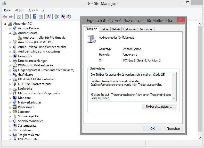

Um alles zu entfernen deinstallierte ich die Soundkarte im Geräte-Manager, was sich wenig später als keine gute Idee erwies, da die Soundkarte wurde nur noch als "Audiocontroller für Multimedia" erkannt und bei jedem Versuch den offiziellen oder den UNi Treiber zu installieren gemeldet wurde, dass die Soundkarte nicht angeschlossen sei.
Bei meiner Soundkarte handelt es sich um die ASUS Xonar DGX (eingebaut in meinen Desktop) mit korrekter Hardware-ID.

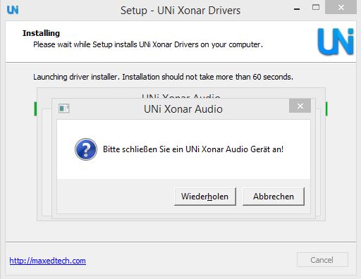

Genau das ist der UNi-Treiber welchen ich schon getestet habe.

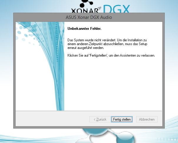

Im abgesicherten Modus wird dir die Asus auch nicht mehr korrekt im Gerätemanager gelistet?
Gibts da auch Treiber mit einer INF Datei , die man direkt im Gerätemanager installieren kann von Hand ? Das sollte doch gehen.
Werde ich morgen testen.

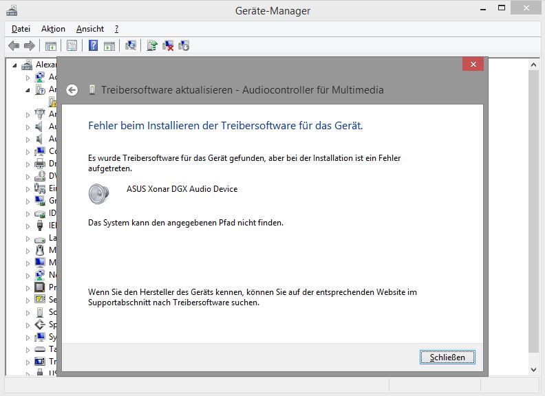

Ne, habe ich auch schon ausprobiert. Windows meint dass es den Pfad zum Treiber nicht finden würde. Dabei habe ich ganz einfache Pfade ausprobiert: z.B. C:\treiber
Einen Screenshot der Fehlermeldung werde ich morgen hochladen.

Die Soundkate wird im abgesicherten Modus ebenfalls nicht erkannt.
