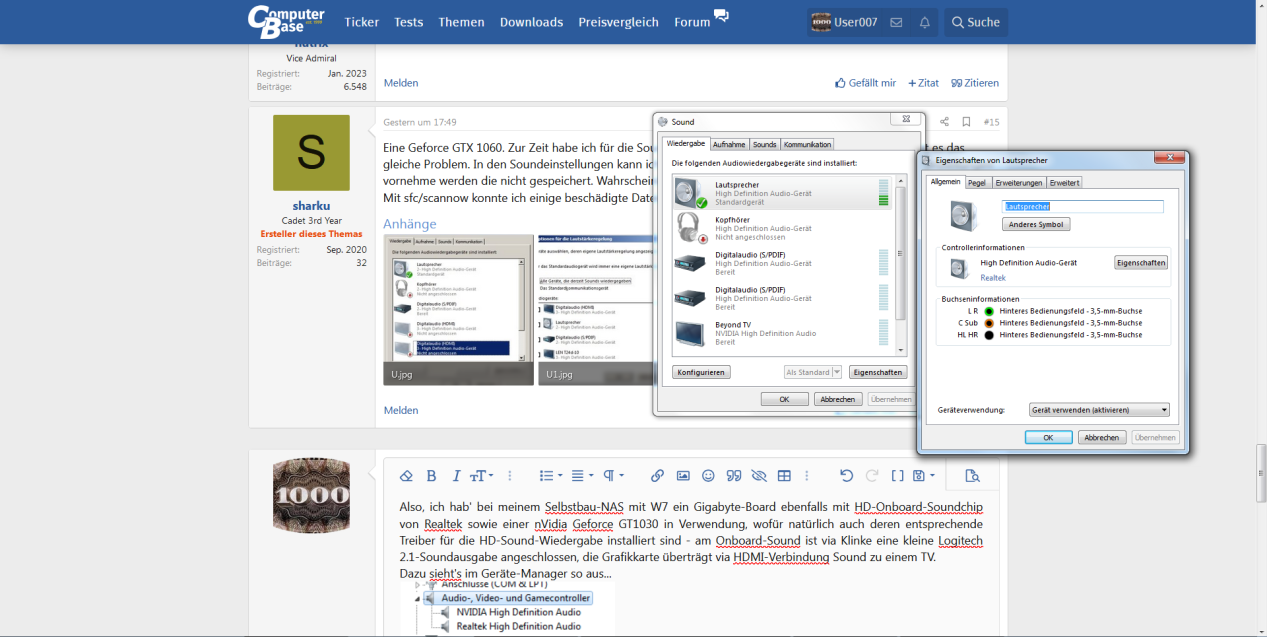

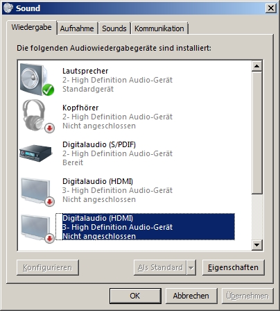

Eine Geforce GTX 1060. Zur Zeit habe ich für die Soundausgabe den Standard Windowstreiber und da ist es das gleiche Problem. In den Soundeinstellungen kann ich nur diese beiden Fenster öffnen und wenn ich da Einstellungen vornehme werden die nicht gespeichert. Wahrscheinlich ist es wohl ein tieferes Systemproblem.
Mit sfc/scannow konnte ich einige beschädigte Dateien reparieren doch auch das hat nichts gebracht.

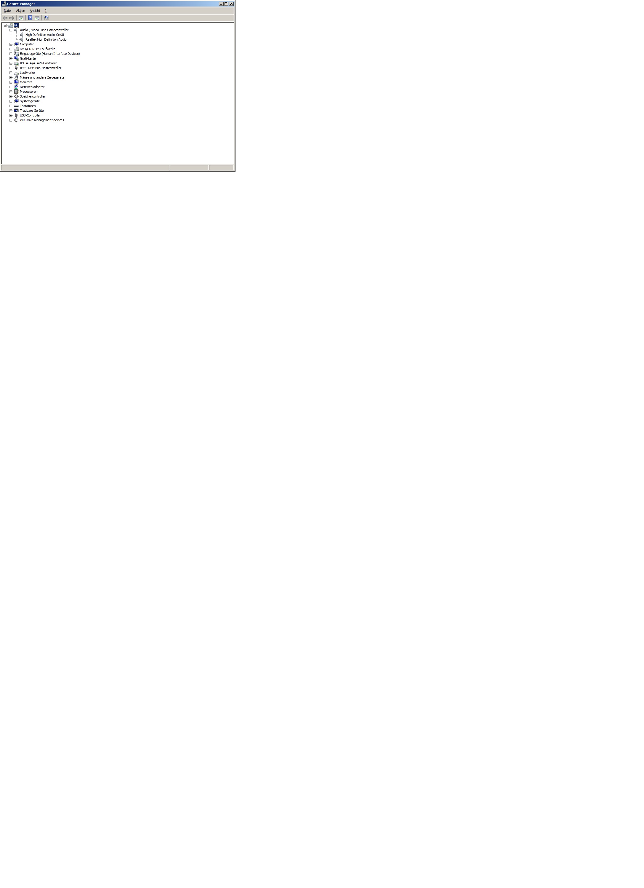

Also, ich hab' bei meinem Selbstbau-NAS mit W7 ein Gigabyte-Board ebenfalls mit HD-Onboard-Soundchip von Realtek sowie einer nVidia Geforce GT1030 in Verwendung, wofür natürlich auch deren entsprechende Treiber für die HD-Sound-Wiedergabe installiert sind - am Onboard-Sound ist via Klinke eine kleine Logitech 2.1-Soundausgabe angeschlossen, die Grafikkarte überträgt via HDMI-Verbindung Sound zu einem TV.
Dazu sieht's im Geräte-Manager dann so aus...
...und mit den Eigenschaften von "Sound" sowie dem aktiven Standard-Ausgabegerät "Lautsprecher":
Es fällt in der Listung der Audiowiedergabegeräte schon ein Unterschied mit den jeweilig eingeblendeten Pegelanzeigen auf, der vermuten lässt, dass bei Deiner Konstellation eine benötigte Komponente nicht geladen wurde.
Etwas merkwürdig erscheint in Deinem Beitrag auch im 1. Screenshot (U.jpg) die mehrfache Bezifferung der installierten Audiowiedergabegeräte - erscheint i-wie nach mehrfachen, mglw. auch fehlgeschlagenen, De-/Installationsvorgängen. 🙄​
Beim Reiter Pegel gibt es noch ein Fehler. Wenn ich in der Systemsteuerung Sound öffne, bei Wiedergabe Eigenschaften der Lautsprecher öffne, ist im Fenster Pegel nur ein leeres graues Fenster zu sehen. Wenn ich bei den anderen Reiter Änderungen vornehmen, sind die beim wieder Öffnen, nicht gespeichert.
