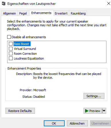

Windows hat ein paar Soundver(schlimm)besserungen dabei und bei MSI Boards kommt gern mal Nahimic mit auf das System, ungefragt über das Windows Update. Könnte daran liegen das Windows den Ton verändert bevor es zum Headset geht (egal ob USB oder Stecker).
Schau mal in den Soundeinstellungen nach bzw. mach mal ne Problembehandlung für den Sound.

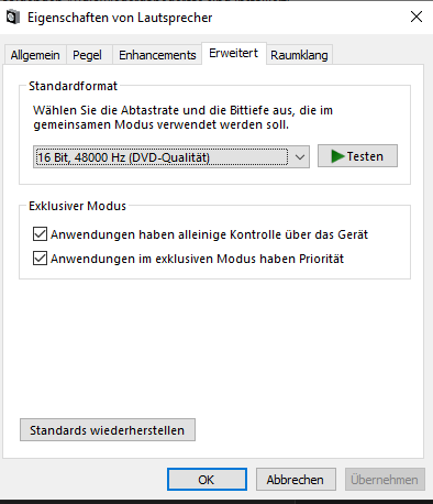

achja wenn es doch klinke ist dann liegt es an der abtastrate normal ist 16bit 48khz.
das kan man in windows sound Einstellungen einstellen. dazu braucht es nichjtmal den realtek audio console

In window den sonic3d Erweiterung abschalten.
Micro sollte min 16bit 44,1khz haben ansonsten gibt es sehr altes telefon Geräusche.

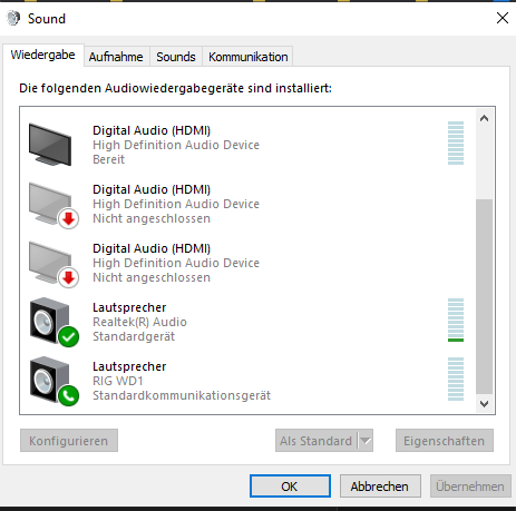

Rechte Maustaste auf den Lautsprecher. Da kommst du am schnellsten ans Ziel. Ansonsten prüf mal mit einem Linksklick auf den Lautsprecher ob das richtige Gerät ausgewählt ist, manche Headset haben nen Chatmix da gibt es zwei Geräte pro headset - Einmal meistens Chat das klingt grausam und einmal Game für den Rest.

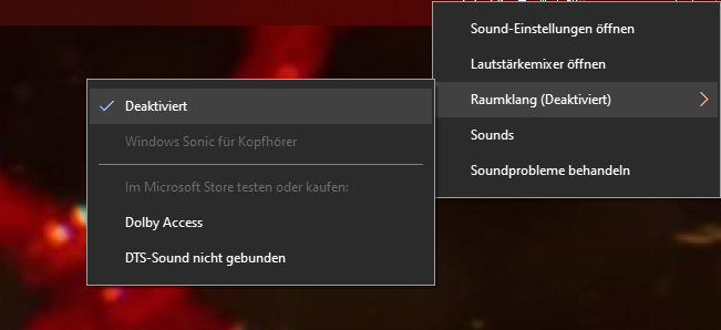

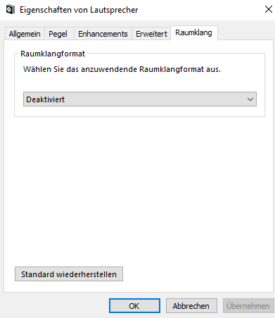

Raumklang in den Soundeinstellungen ist deaktiviert

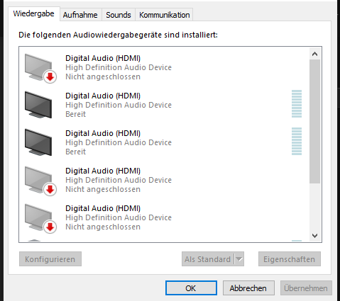

Was mich auch wundert und wo der Hund begraben sein konnte ist vielleicht an einem Zusammenspiel mit HDMI oder einer Grafikkarte. Die FRage ist aber dann warum jetzt plötzlich . Lief ja monatelang problemlos.

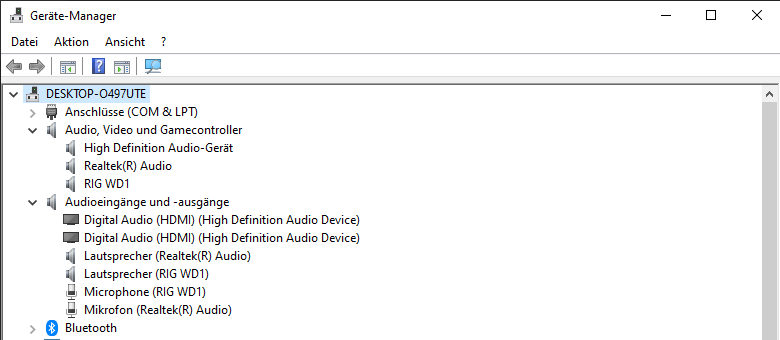

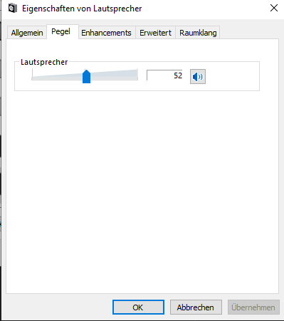

Hast du bei beiden nachgesehen? Vom screenshot her kann ich das nicht klar erkennen. Das Headset müsste das rig wd1 sein. Zum Thema Treiber kann es sein das ein standard Treiber für USB Audio von Windows / MS genutzt wird.
Wechselwirkung mit HDMI wäre eigentlich unwahrscheinlich da es nur zum Tragen kommt wenn der Sound über den Monitor mittels HDMI übertragen wird.
Wenn du Musik oder Sound abspielst bei welchem Gerät in der Übersicht (erster Screenshot) siehst du Aktivität?
Was mir einfällt ist das eventuell der Handfree modus aktiviert wurde. Bei dem Rig1 in der Übersicht sieht es so aus. Prüf das bitte mal. Ist eigentlich unwahrscheinlich da nur per Bluetooth normalerweise genutzt wird, würde aber zu den Symptomen passen.
Beim RIG WD1 schlägt es aus.

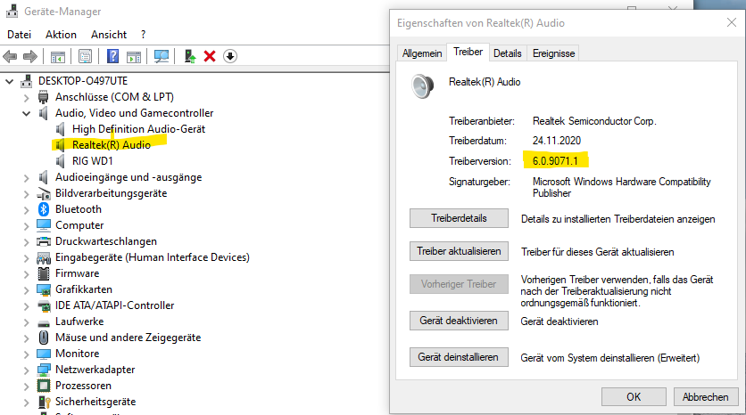

Wenn ich die RIG 500er Kopfhörer höre , schlägt wie bereits gesagt der " Realtek (R) Audio" als Ausgabe aus. dort ist der Treiber von der MSI Seite 6.0.9071.1
bei den RIG 700 HD USB drahtlosen Headset, scheint noch der Windowstreiber aktiv zu sein
Vollständigkeitshalbe ist beim "High Definition Audio Gerät" eine dritte Version des Treibers
ISt das normal? Bzw. Wie könnte ich den MSI Treiber 6.0.9071.1 aus dem ersten Screenshot einheitlich bei allen Geräten verwenden. Ist es sinnvoll? Sorry wenn ich hier im trüben fische. HAb eben kein Plan :(
Es kommt auf das Gerät an welcher Treiber benötigt wird. Normalerweise hat jedes USB Headset einen eigenen Eintrag und Treiber, kann der gleiche sein aber hängt vom Chipsatz ab.
