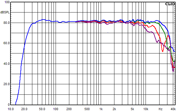

Der Bass verändert sich nicht stark durch leichte Kopfbewegungen o.ä., denn Bässe strahlen kugelfürmig ab. Nimmt der Bass an einer Position des Raumes zu oder ab, dann liegt das an den Raummoden, nicht aber am Winkel zum Lautsprecher.
Was sich jedoch stark verändert ist der Hochtonbereich, wodurch der Bass dann stärker in den Vordergrund rückt. Beispiel von Strassacker:
- Blau = 0°
- Grün = 15°
- Rot = 30°
- Violett = 45°
Es gibt jedoch Lautsprecher-Chassis, bei denen dieser Effekt nicht so stark auftritt, z.B. Flachmembran-Breitbänder wie sie in der Beeper oder Maxi-Beep (aka CT279) verwendet werden.
Das wäre z.B. eine Alternative für den TE, wenn Selbstbau in Frage kommt, was ich hier für empfehlenswert halte, denn ansonsten gibt es keine auch nur annähernd vergleichbaren Speaker in der Preisklasse, die auch noch ein gutes Rundstrahlverhalten aufweisen.
Edit: Die Beeper wäre 55,- + Holz pro Paar, hinzu käme ein Digi-Amp + Netzteil oder gebrauchter Verstärker, alles also für rund 100,- machbar. Sie ist kein Party-Speaker, weil der max. Pegel begrenzt ist, reicht für kleine Zimmer aber locker.
