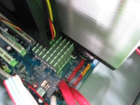

Die Temperatur der Southbridge auf meinem K10n78hSli ist in letzter Zeit ganz schön gestiegen (schon im idle zwischen 65 - 70° C. Dies ist jedoch erst seit dem Einbau meiner 9800 GT + Accelero S1 + Scythe S-Flex (800 rpm) der Fall, denn vorher lag sie so bei 50° C idle und ging auch unter last nicht viel höher. Den Rest des Systems könnt ihr ja meiner Sig entnehmen
Es gibt selbst nach längerem Spielen keine Probleme oder Abstürze, mich würde halt interessieren ob das mit dem Einbau der Graka zusammenhängt und ob ich versuchen sollte die Temperatur wieder möglichst niedrig zu bekommen.
Noch ergänzend zu sagen ist, dass der Accelero + Lüfter ziemlich nah an den Southbridge-Kühler dran sind (siehe Bild).

ja is schon bischen sehr warm. muss jedenfalls was geändert werden.
kannst dir ja hier mal was passenden raussuchen. ;)
Naja ein größere Kühler wird bei ihm wohl kaum drauf passen. Bleibt wohl nur die Möglichkeit eines Lüfters. Allerdings finde ich etwas seltsam das der Chip so heiß wird der AC Kühler sollte jetzt nicht so viel wärme abstrahlen.
Das sieht mir so aus, als würde die Konvektion nicht mehr wirklich funktionieren, weil der Accelero drüber hängt. Da solltest du auf jeden Fall tätig werden - undzwar bevor der böse böse Sommer kommt. Im Moment mag es ja noch gehen, aber wenn die Temperaturen in Raum schon die 30°C knacken wird es richtig eng werden.
Wobei aktiv nicht die schönste Lösung sein dürfte - aber done hat da schon das passende Sortiment gelinkt..
Gruß & viel Erfolg!
70° sind für den Chip der Southbridge noch im Rahmen, weshalb kein Änderungsbedarf besteht.
Dabei wäre ich mir gar nicht sicher, dass diese Temperatur stimmt.
Oft sitzt der Temperaturfühler von North- oder Southbridge nichteinmal in der Nähe des eigentlichen Chips.
Ich Schätze, dass die warme Abluft bzw. die Wärme der Grafikkarte den Temperatursensor der Southbridge beeinflussen bzw. aufheizen...
Solange alles stabil läuft, ist so oder so alles in Ordnung! :)
MfG Mo
Das liegt sicher an der Grafikkarte. Ich weiß jetzt nicht genau was du vorher für eine GraKa drinnen hattest (sieht nach Ati aus, vielleicht x1000er-Serie?), aber die 9800GT hat schon eine ganz schöne Abwärme. Und der Accelero verteilt die Abwärme ja ausschließlich im Gehäuse.
Zusätzlich behindert der dicke Lüfter den Luftstrom über die SB.
Falls der Rest deiner Gehäuse-Fotos aktuell ist empfehle ich dir, 2 Lüfter an die Gitter der Rückwand zu schrauben, die die warme Luft aus dem Gehäuse saugen. Gerade wenn du einen Phenom einbauen willst, musst du auf guten Luftzug achten.
Falls dir das nicht reicht kannst du ja immernoch Lüfter an die Seitenwand anbringen. Aber ich empfehle zuerst die Rückseitenlüfter.

Über den Kühler hatte ich definitiv schon nachgedacht, vor allem weil dann wieder mehr Platz zwischen Graka-Kühler und SB-Kühler ist
Werd mir jetzt mit dem Phenom drei 12er Gehäuselüfter (2 vorne, 1 hinten) + Lüftersteuerung gleich mitbestellen. Falls die Temperatur dann immer noch nicht zurückgeht, was ja nicht normal wäre, muss wohl nochn anderer Kühler auf die Southbridge (z.B. eben der HR-05 SLI-IFX)
