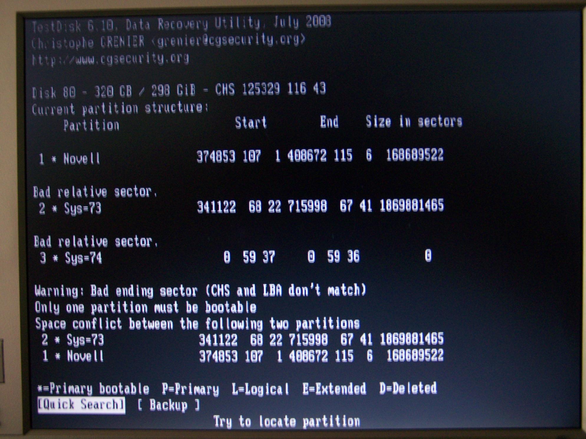

ich hab ein total beklopptes Problem.
Onkel von mir wollte ne größere Platte.. also haben wir die alte 40er auf die neue 320er geghostet. Alles super. Partitionen usw. alles da. Pc startet normal hoch. Passt. Dann will er die alte 40er löschen um die als externe zu verwenden. ..alles getan. Wollen wir den PC nochmal starten .. Inaccessable Boot Device .. ich dachte mir Wat? Oo
Achja. auf dem PC ist Windows 2000 installiert
Hing die Platte über einen USB Adapter an meinen XP Laptop und was seh ich da? plötzlich nru eine Partition mit nem FAT System das 10,8 Mb hat. Ich dahcte mein sChwein pfeift. Hab dann den Beitrag mit Testdisk gefunden und auch probiert.. es findet so keine Partition und auch kiene Daten. Bringt aber folg. Fehler:
Bad ending sectors (CHS + LBA don`t match)
Space conflict between following partitons:
Dann werden 2 Partitionen aufgelistet... eine mit Sys=73 und die andere heißt Novell Oo
Beide haben den Stern für ne Startpartition bzw. aktive.
Ehrlich gesagt weiß ich nimmer weiter. :(
Ist einje typische Meldung wenn die Geometrie der Paltte nicht stimmt.
Bestätige mal in Testdisk bei Analyse und teile mir mal mit, was bei Disk steht.
Viele Grüße
Fiona

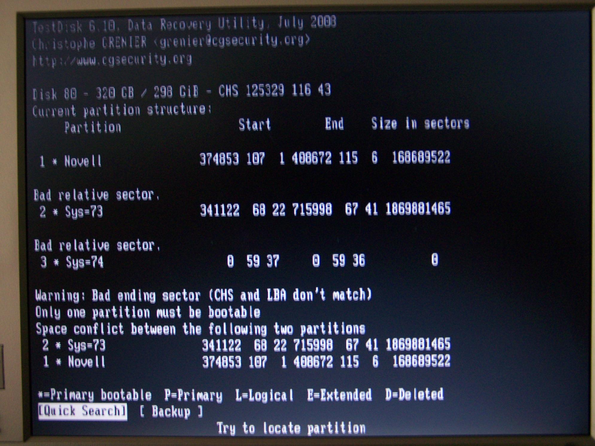

Hallo Fiona,
musste den Bildschirm leider abfotografieren, da der PC neben meinen grad steht.
Nach der qucik search führte ich die deep search durch ... er erkannte soweit nix.

Wiederhole mal die Diagnose und mache folgendes;
Starte Testdisk, bestätige bei Log-Datei erstellen mit Enter, wähle deine Festplatte und bestätige mit Enter.
Bestätige auch bei Partition Table Typ Intel mit Enter.
Gehe jetzt auf das Menü Geometry.
Gehe dort auf Heads.
Gib dort 255 ein und bestätige mit Enter.
Gehe dann auf Sectors, gebe dort 63 ein und bestätige mit Enter.
Lasse SectorSize und den Rest in Ruhe.
Bestätige dann mit OK zum verlassen von Geometry.
Du darfst dann Testdisk nicht beenden da du dann die Einstellungen verlierst.
Gehe dann mit dem Pfeil auf Analyse bestätige mit Enter und setze mir einen Screenshot.
Bestätige bei Quick Search und setze mir auch einen Screenshot.
Du kannst da auch mal die Partitionen wenn die gefunden werden markieren, die Taste p drücken und schauen ob du deine Daten siehst.
Zurück kommst du mit q drücken.
Wenn keine Partition gefunden wurde;
Bestätige weiter bis du zum Menü kommst wo unten steht [Quit] [Search] [Write] und gehe mit dem Pfeil auf [Search] (tiefere Suche) und lasse es laufen.
Setze mir einen Screenshot
Viele Grüße
Fiona

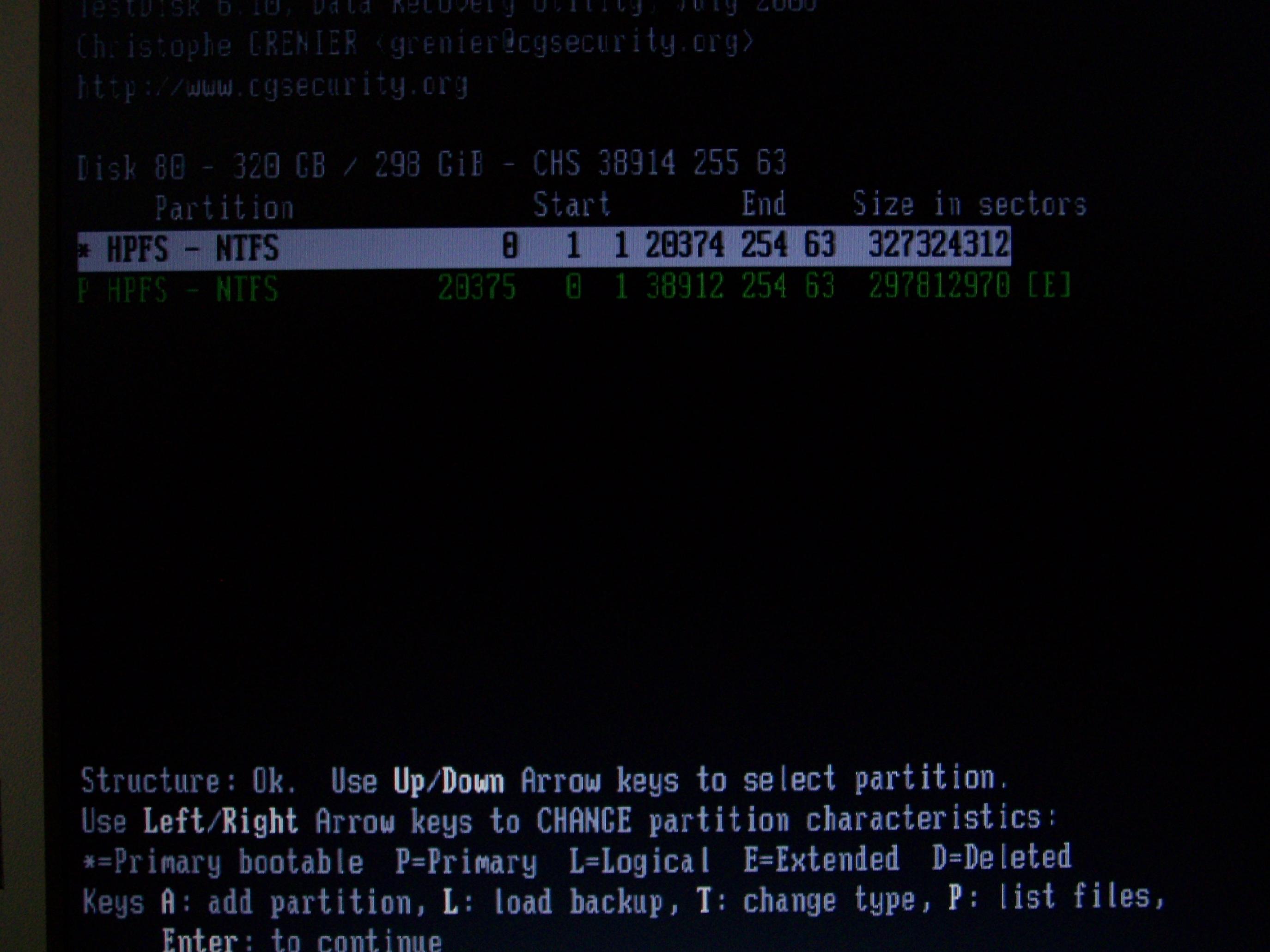

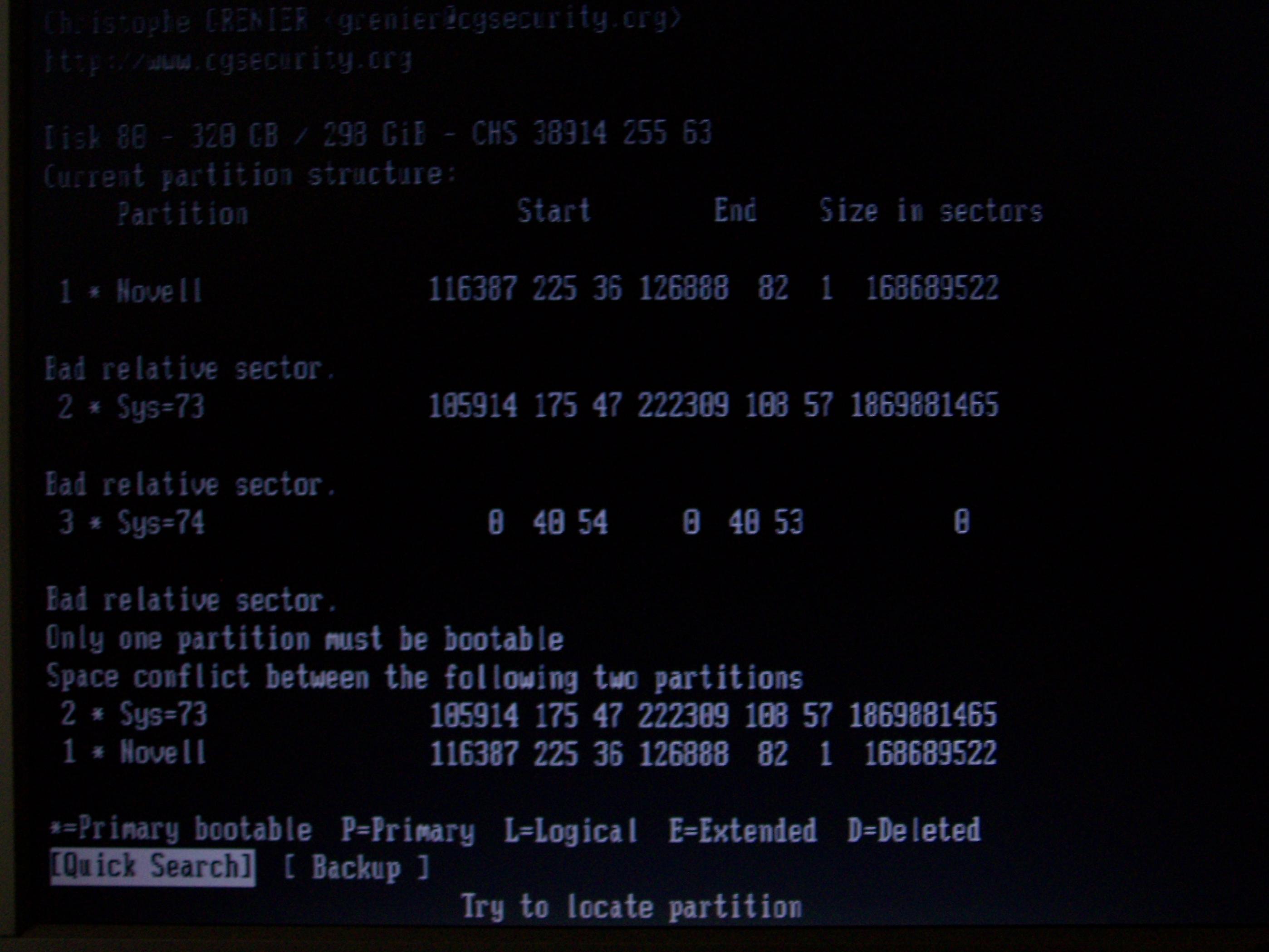

Soo, Sektoren und Heads geändert.. die Suche ergab nun auch ein Ergebnis und ich kann mit P die ganzen Ordner und Dateien sehen.
Hab jetzt mit write bestätigt. Das kuriose ist nun: Windows 2000 startet..b ringt aber wieder inaccessable boot device... die Auflistung in Testdisk passt imme rnoch und wenn ichd ie Platte jetzt per USB an meinen PC anschließe passt auch alles noch
Nur 2000 meint es handelt sich um eine 160 GB HDD (beim Start mit der 2000 CD) und bringt dann in der Rep. Konsole auch einen Fehler beim Auflisten der Verzeichnisse

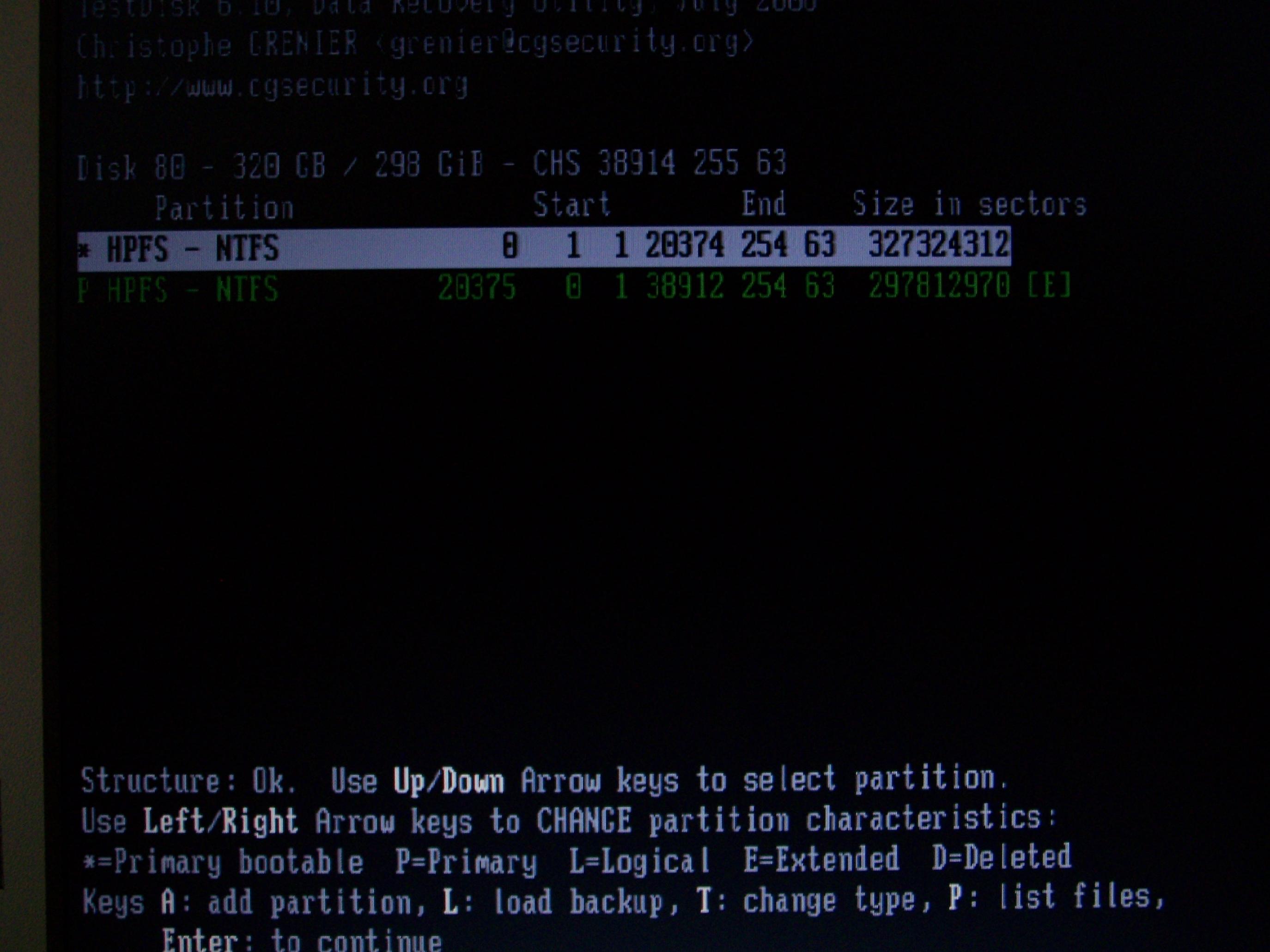

Ich habe bisher nur die verkehrte Partitionstabelle auf den ersten Screen gesehen.
Hattest du es so gemacht;
Ich gehe von diesem Screen aus;
https://www.computerbase.de/forum/attachments/100_0516-jpg.111014/
Hier passt alles!
Bestätige dort mit Enter.
Gehe auf [Write].
Bestätige dort mit Enter, y und Ok.
Beende Testdisk und starte den Computer neu.
Wenn chkdsk bei Systemstart kommen will, beende chkdsk erstmal.
Geht innerhalb von 10 Sekunden durch beliebigen Tastendruck.
Überprüfe das Ergebnis und teile es mit.
Viele Grüße
Fiona
Also, Win 2000 startet noch immer nicht und erkennt die Festplatte auhc nicht als 320er iregdnwas spinnt da.. jedenfalls läuft di ePlatte unter meinem XP System und werde nun versuchen die Daten zu sichern.
Wenn du sicher bist, das deine Festplatte jetzt in Ordnung ist, überprüfe die Bootpriorietät im BIOS.
Öfters war es nötig andere Laufwerke kurz den Stromstecker zu ziehen, damit keine anderen Laufwerke mehr am Kontroller waren.
Ansonsten sollte fixmbr in der Wiederherstellungskonsole helfen.
Testdisk schreibt nur die Partitionstabelle aber nicht den Bootloader und die Signatur, das der MBR gültig ist.
Viele Grüße
Fiona
Hab den Fehler gefunden. Die Festplatte ist total in Ordnung. Windows 2000 unterstützt nur keine größeren Festplatten. Man müsste vorher was umstellen. Hab nun die Daten auf ne alte 40er Platte übertragen, in der Registry die LBA Unterstützung eingetragen und die config auf die 320er überspielt, den MBR neu geschrieben und nun gehts ^^

2 * Novell 81499 1 39 203112 174 43 1953723749
1 * OS/2 Boot Manager 85926 53 36 200213 18 49 1836018464
Space conflict between the following two partitions
3 * Sys=6D 108033 63 18 229617 137 22 1953251627
4 * Sys=66 185418 33 34 185421 145 15 55233
*=Primary bootable P=Primary L=Logical E=Extended D=Deleted
>[Quick Search] [ Backup ]
Was kann ich da machen? Welche muss ich zuerst xsen?
Bin da nicht so Firm, lange her das ich mal ein MBR gefixed habe :)
Die Partition findet er jetzt. Ich hatte dann die von * auf P gesetzt. Ist grün.
Trotzdem erkennt Windows die Platte trotzdem nur als RAW (ist by the way eine interne Platte, die ich momentan über USB connected habe).
Mit Photorec kann ich die Daten auslesen. Das hilft mir aber nur zur Not; ich hatte hier erwartet, das er mir den Inhalt der Partition identisch wie die Quellpartition aufbaut. Tut er aber wohl nicht.
Ich hoffe es kann mir jemand helfen.
