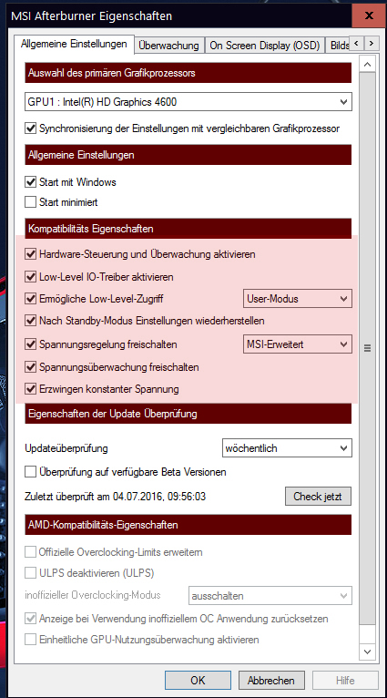

@keepsmile91
Hast Du in den Einstellungen vom MSI-Afterburner auch die Spannungsfreigabe aktiviert?
Siehe Screen:

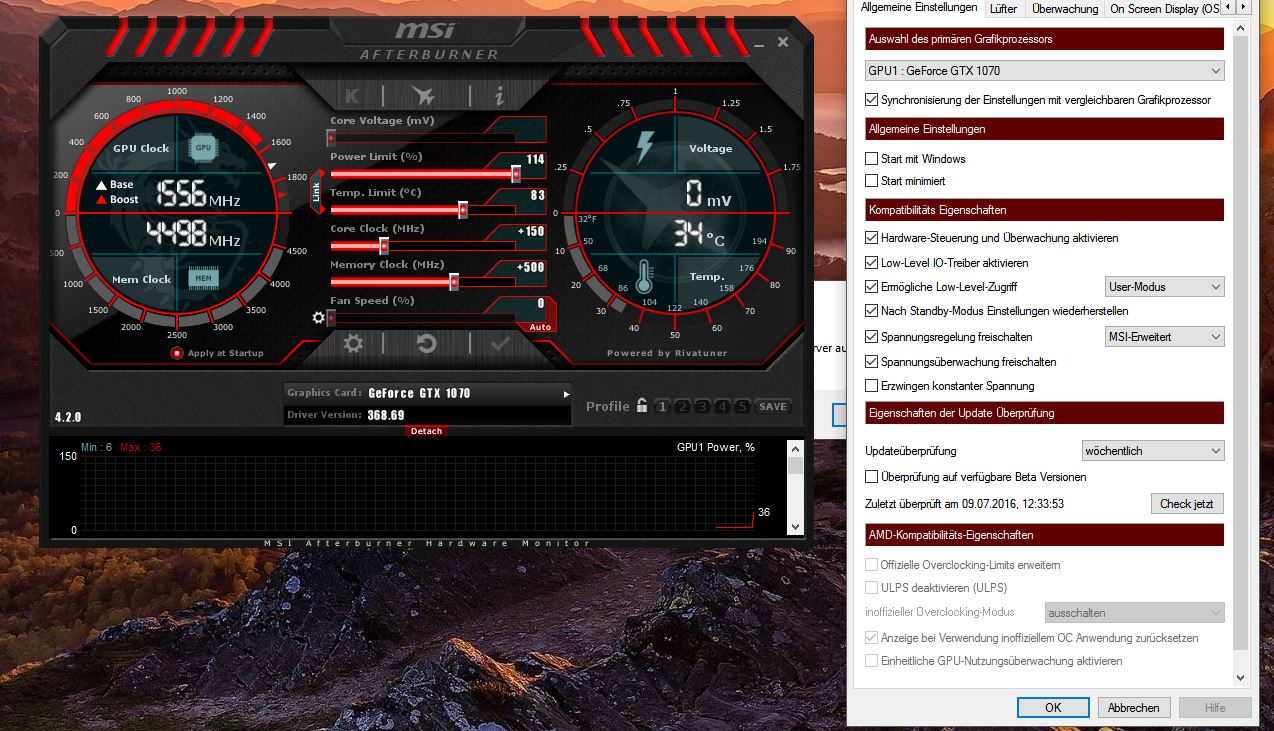

Das meinte ich ja damit, dass ich das alle schon habe.
Siehe Screen:
Schande über mein Haupt...:D
Ich danke dir tausend mal! :)
