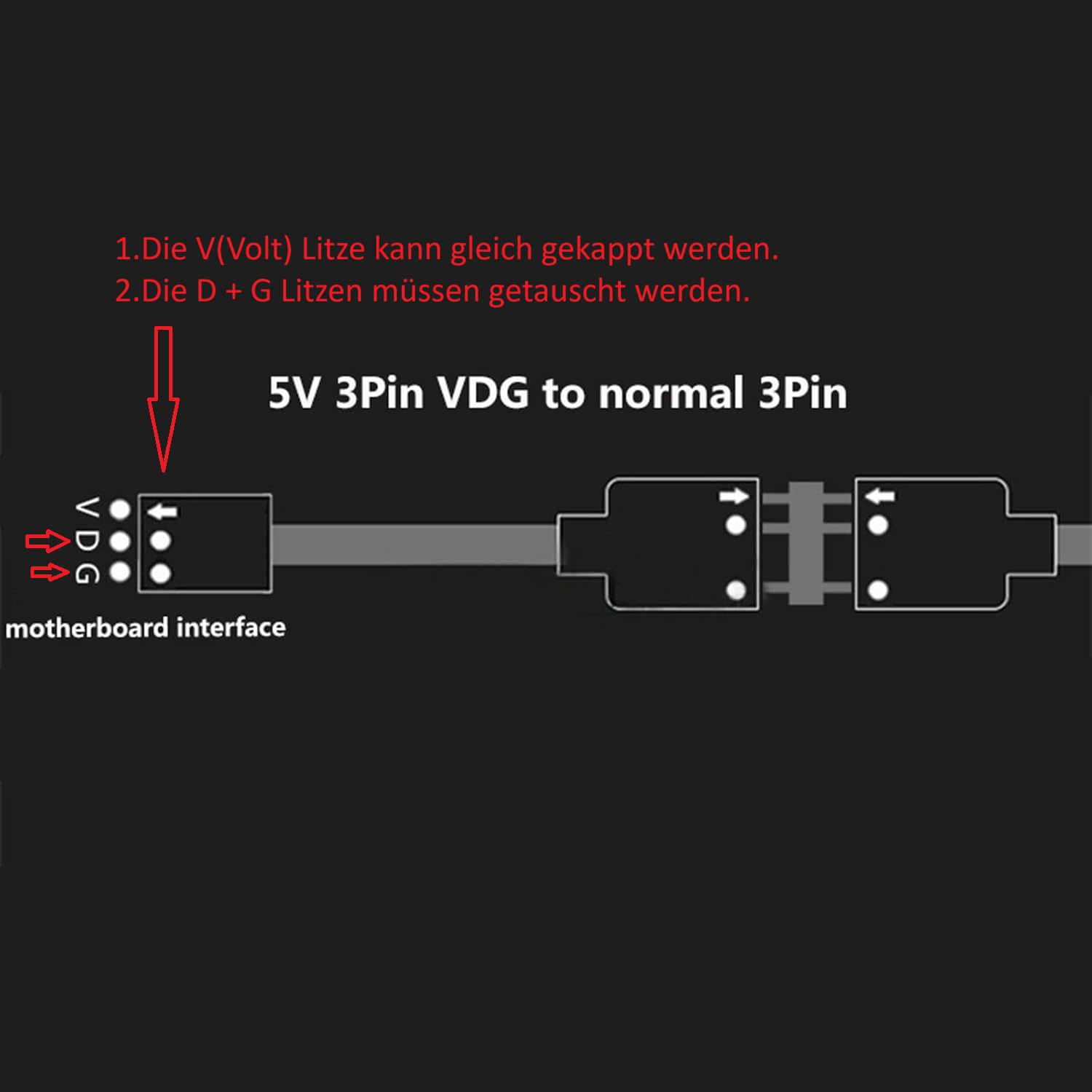

Also das von dir verlinkte passt und kann dann auch normal angeschlossen werden, ich muss nur darauf achten wie rum ich den 3-Pin Stecker anschließe? Den ARGB Stecker kann man ja nicht falsch anschließen.
Exakt.
Ich sehe gerade Palit schreibt, dass es egal sei, in welcher Richtung man anschließt:
Ja, schau mal meinen 2 Link aus dem Eröffnungpost, da erklärt Palit, wie das Kabel aufgebaut ist.
Das heißt ich brauche laut denen nur einzelnes Jumper Wire Kabel und verbinde dann wahlweise Pin 4 oder Pin 6 auf der Grafikkarte und dann mit dem ARGB Pin Nr. 2 auf dem Board und dann läuft die Lutzi?
Naja fast,GND(Masse) natürlich auch,aber dann läuft der Hobel.
Hauptsache du haust nicht die Volt-Leitung ausversehen irgendwo rauf;)
Die 3 Pin Seite an der Graka ist halt das was interessiert,ist es ein normales VDG(Volt,Data,Ground) Kabel funktioniert das nicht,außer bei versetztem (Richtung beachten)einstecken des Steckers.
Ich hoffe du verstehst was ich meine.
Um es richtig zu machen, muss es so aussehen.
