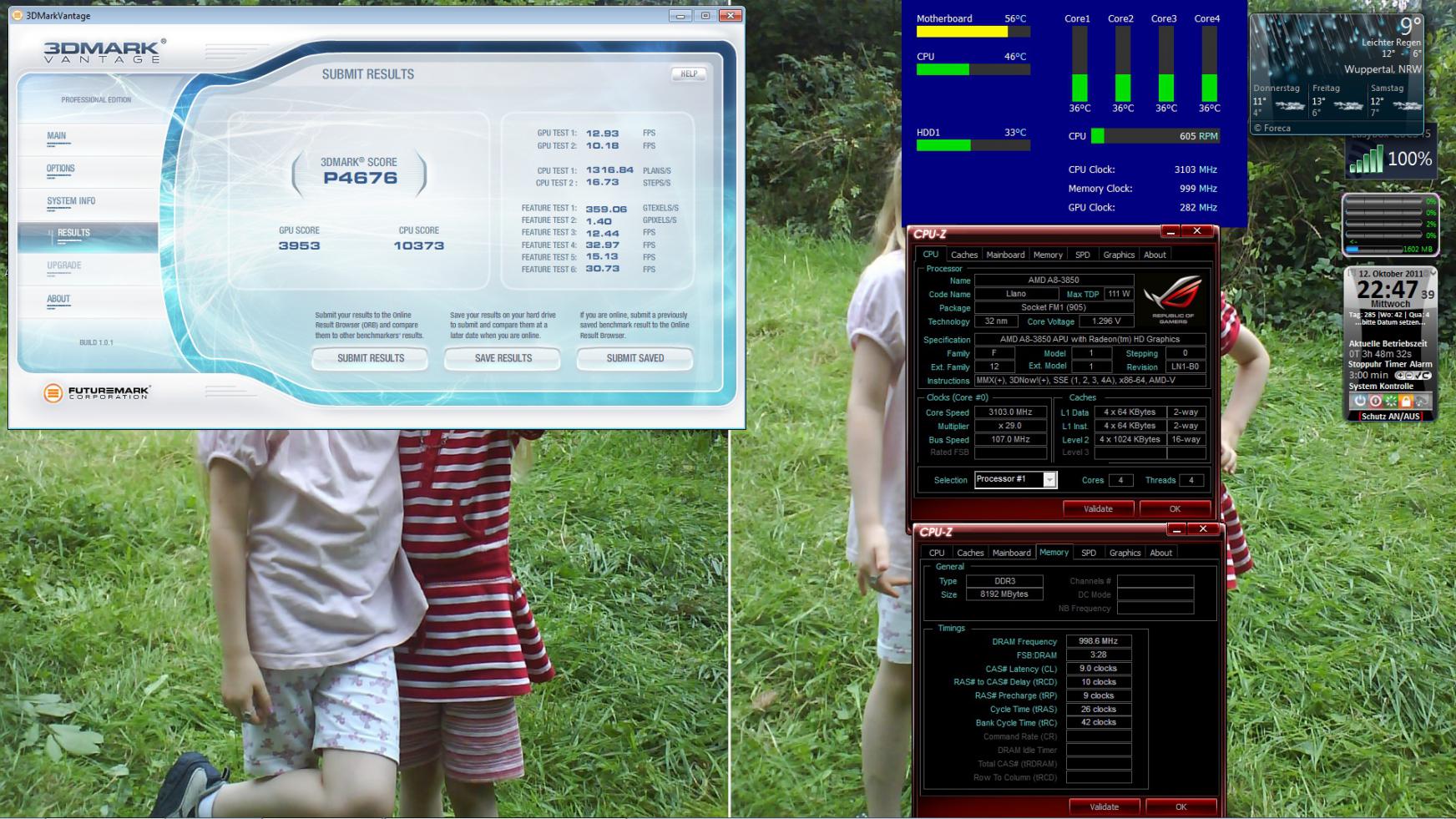

Kannst ja mal mit deiner Graka vergleichen,Grakatakt war dabei 750MHz.
Primelast sinds bei 3,1GHz aktuell 140Watt.
Idle sinds um 42Watt(wobei die Wasserpumpe mit rund 4Watt noch dabei ist und Ram Vollbestückung)bei aktuellem CPU Takt von 963MHz@0,72V.
