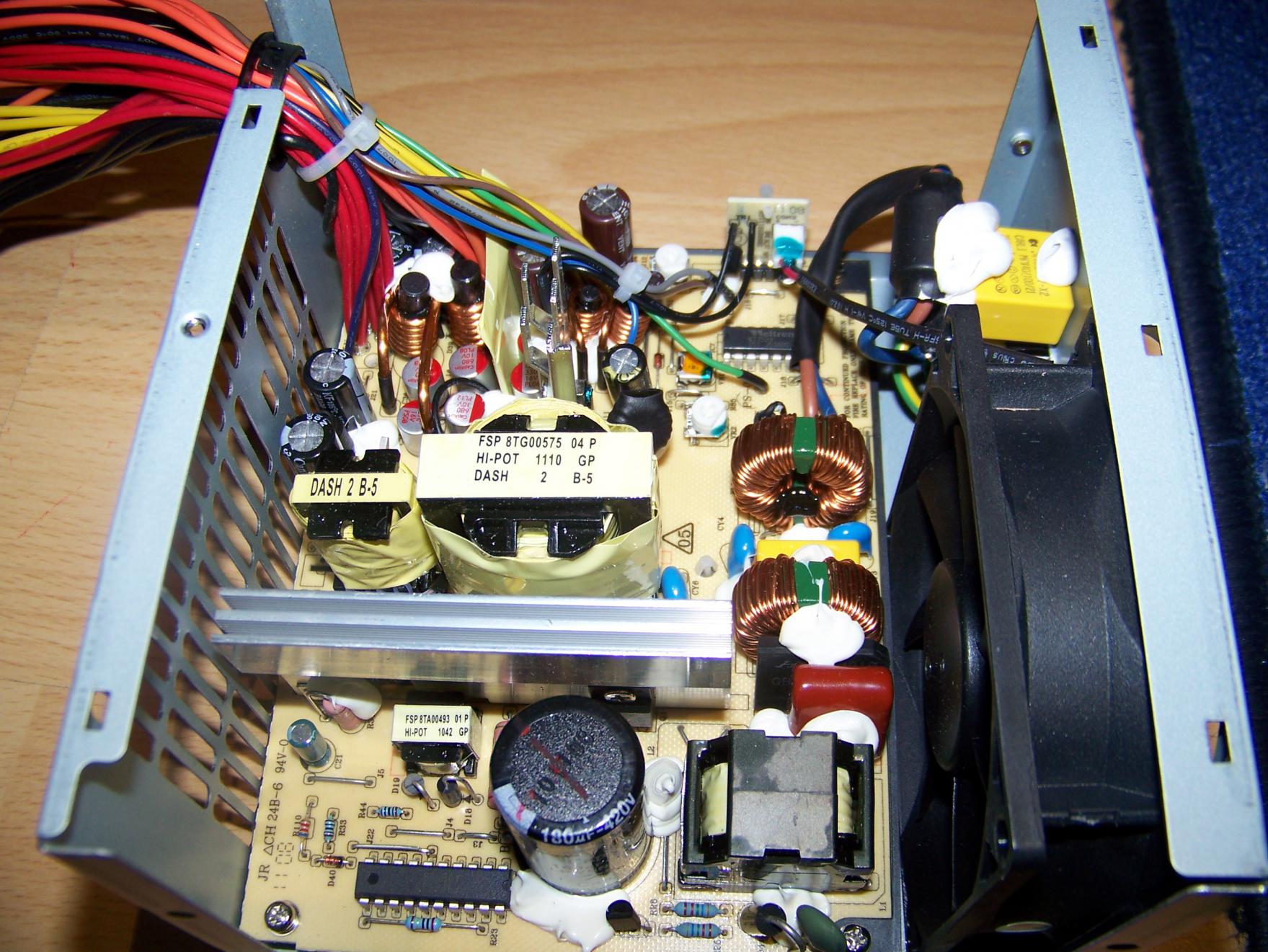

@fanello

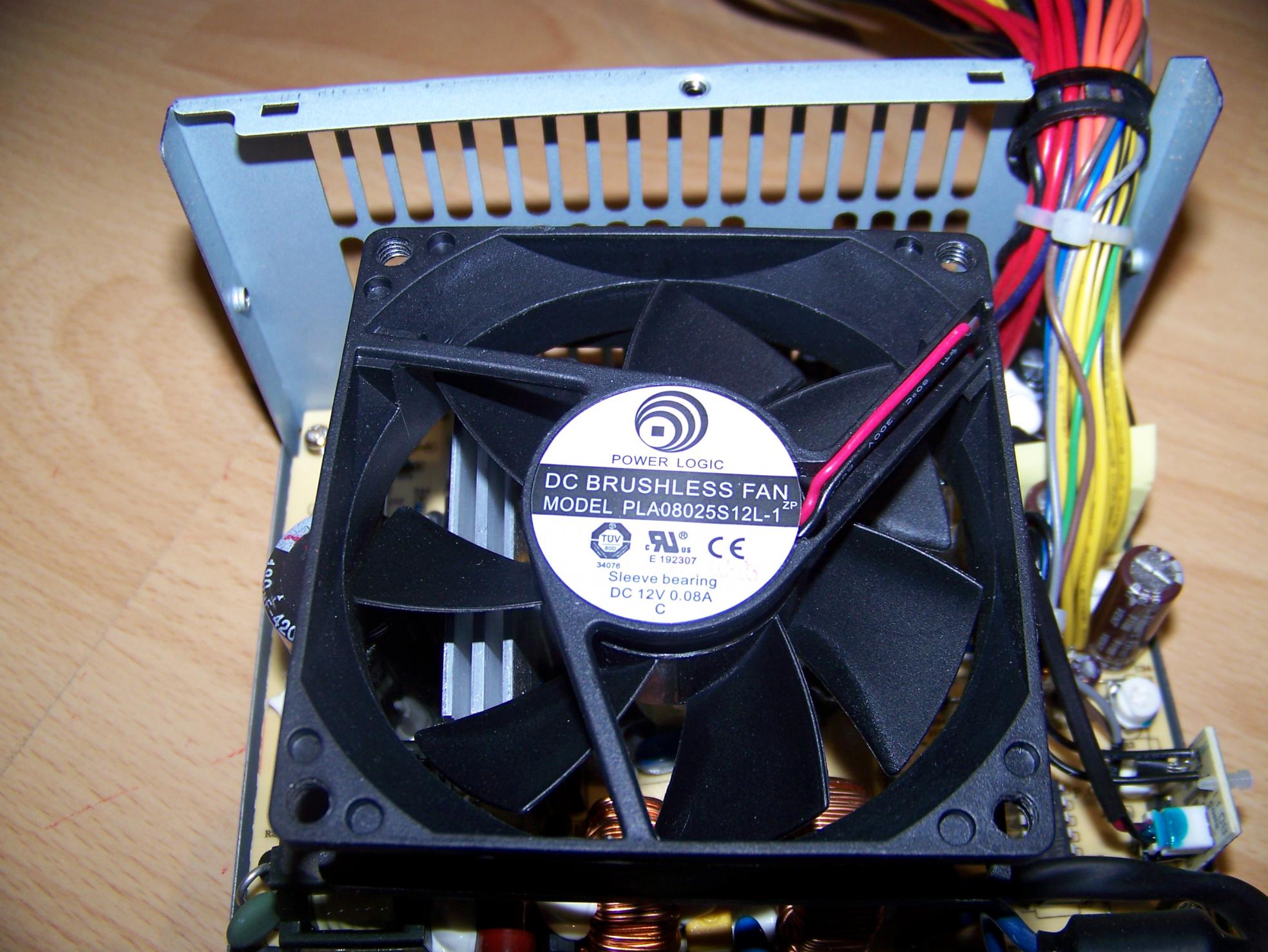

Was kannst du über dessen Geräuschkulisse sagen?

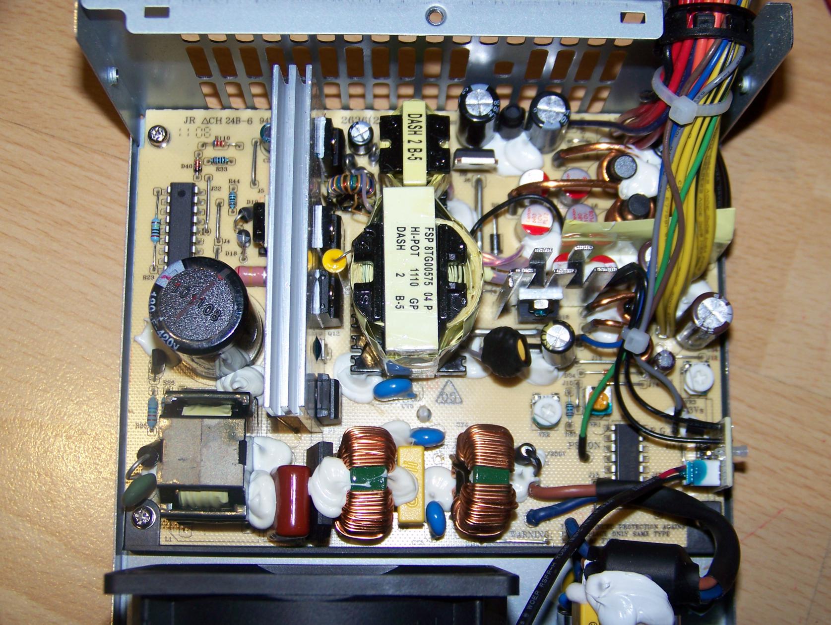

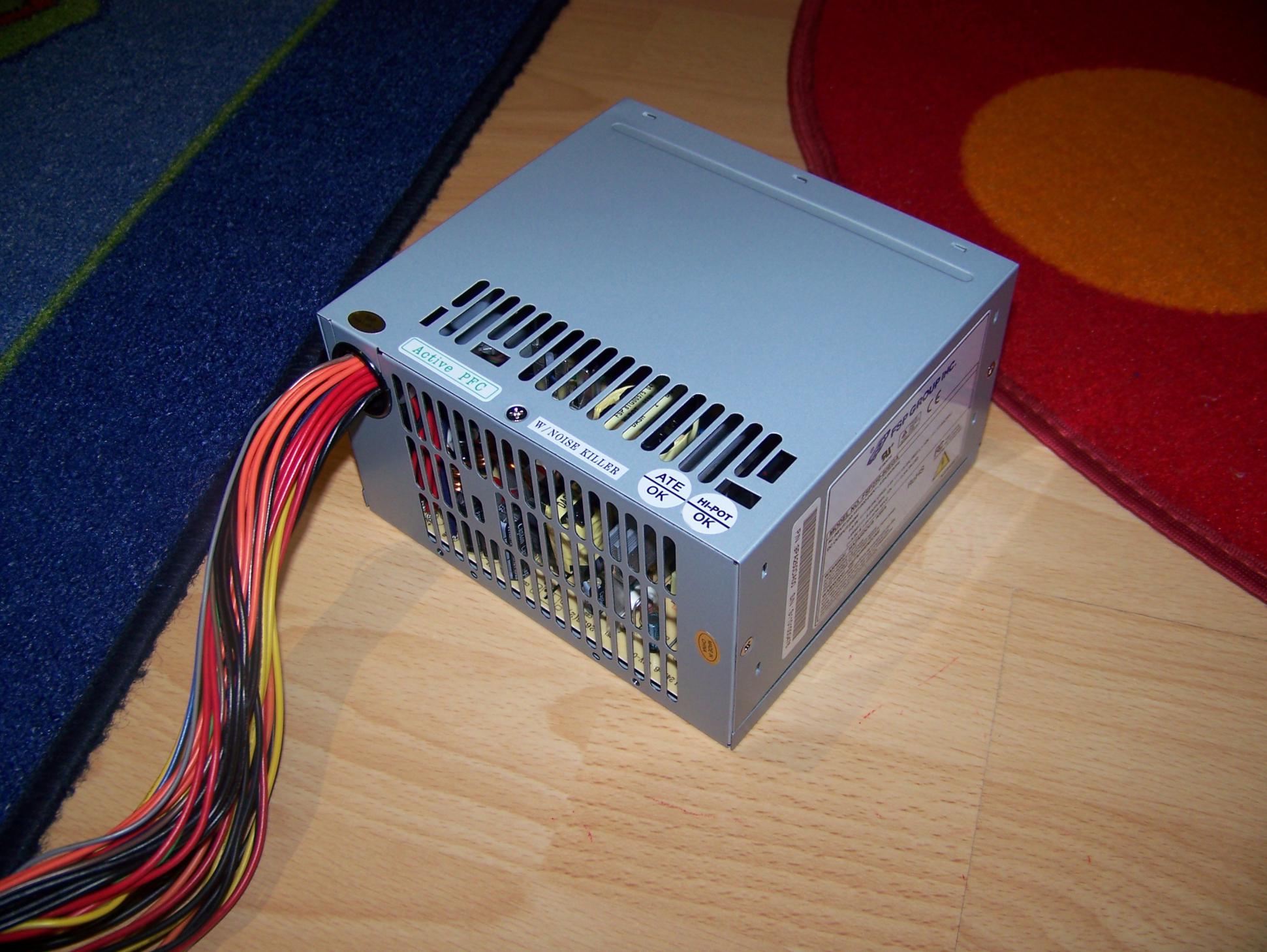

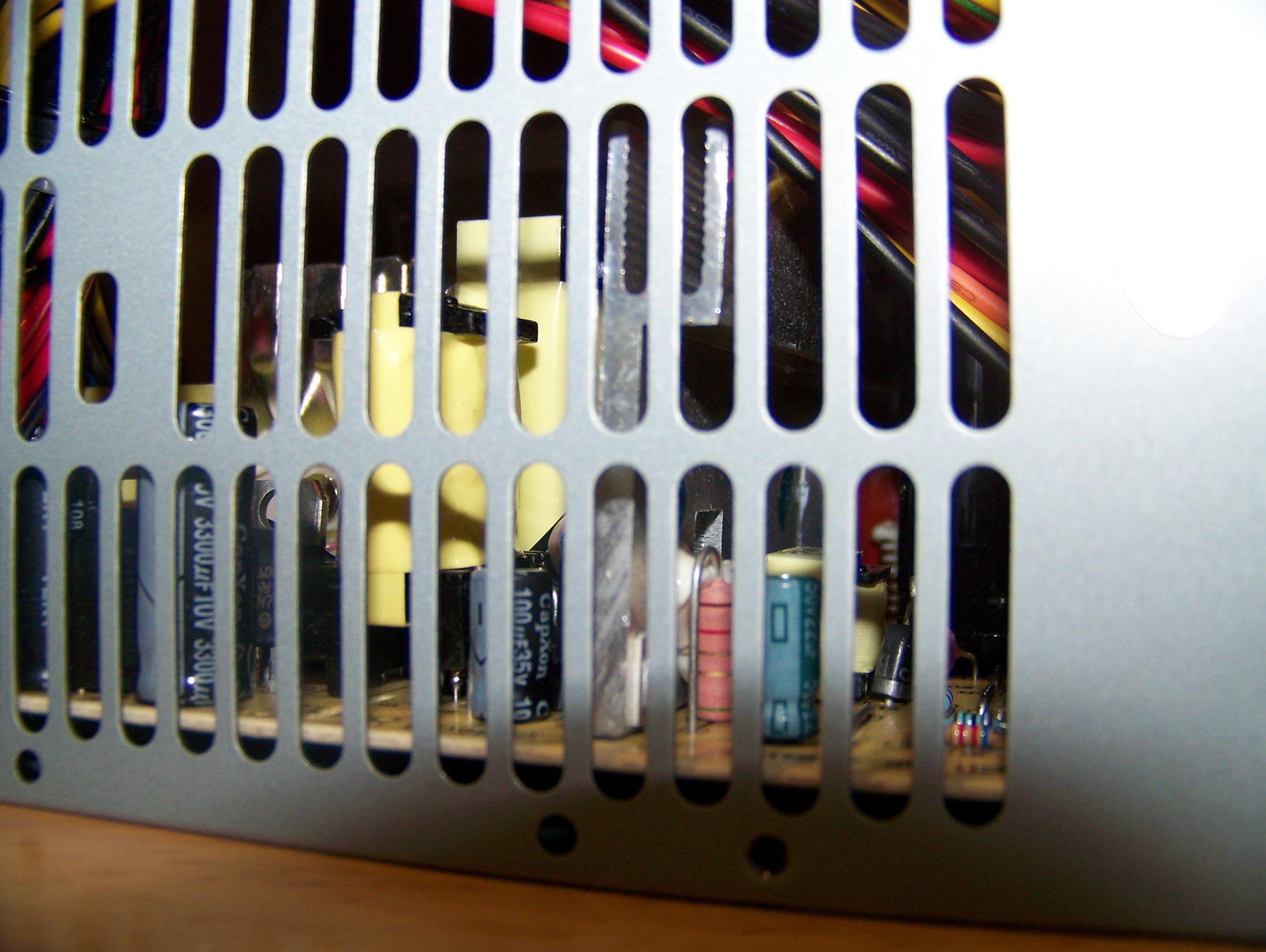

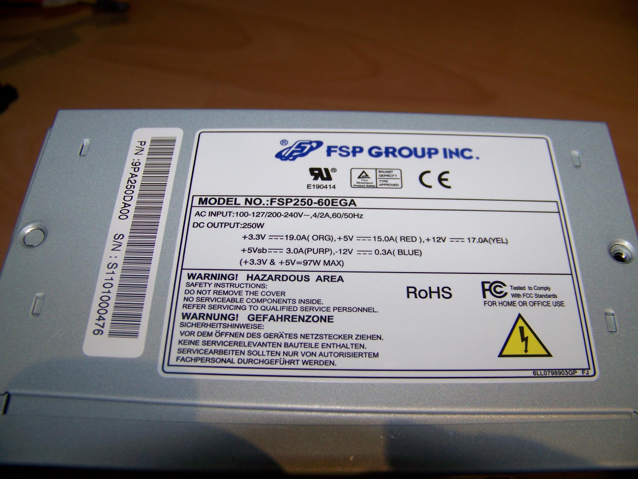

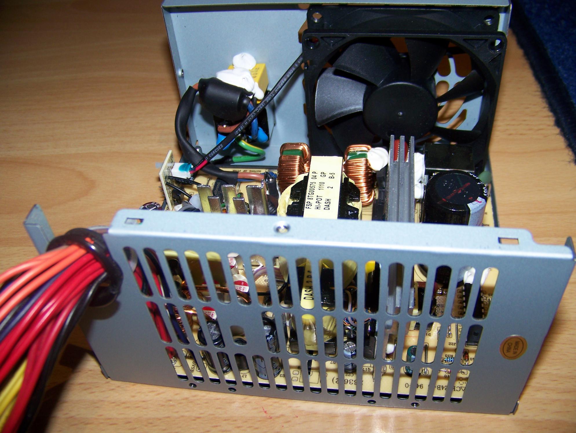

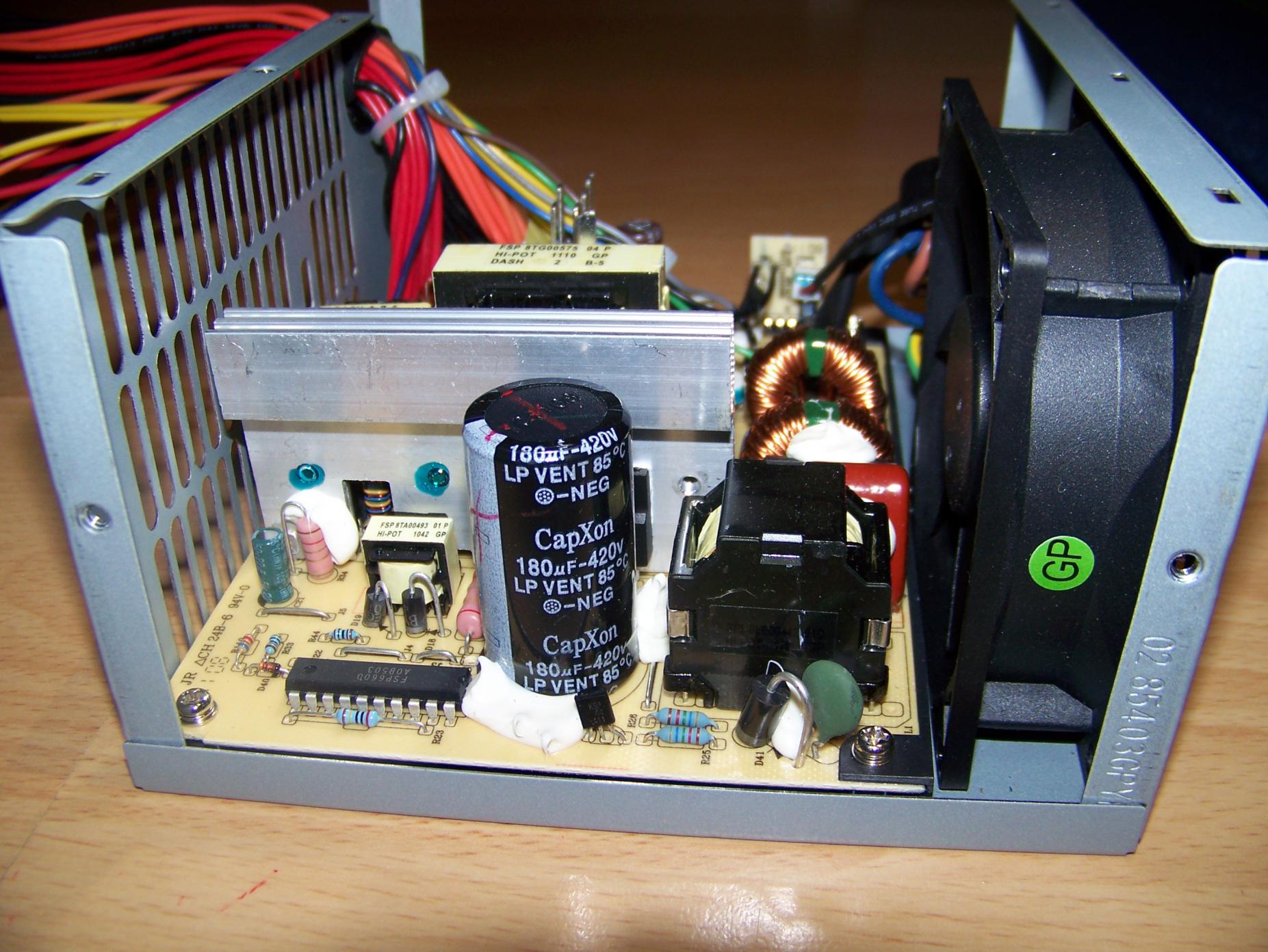

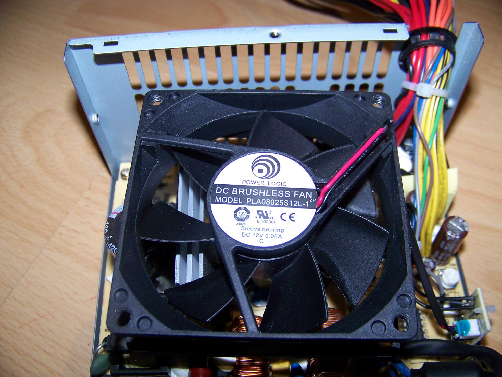

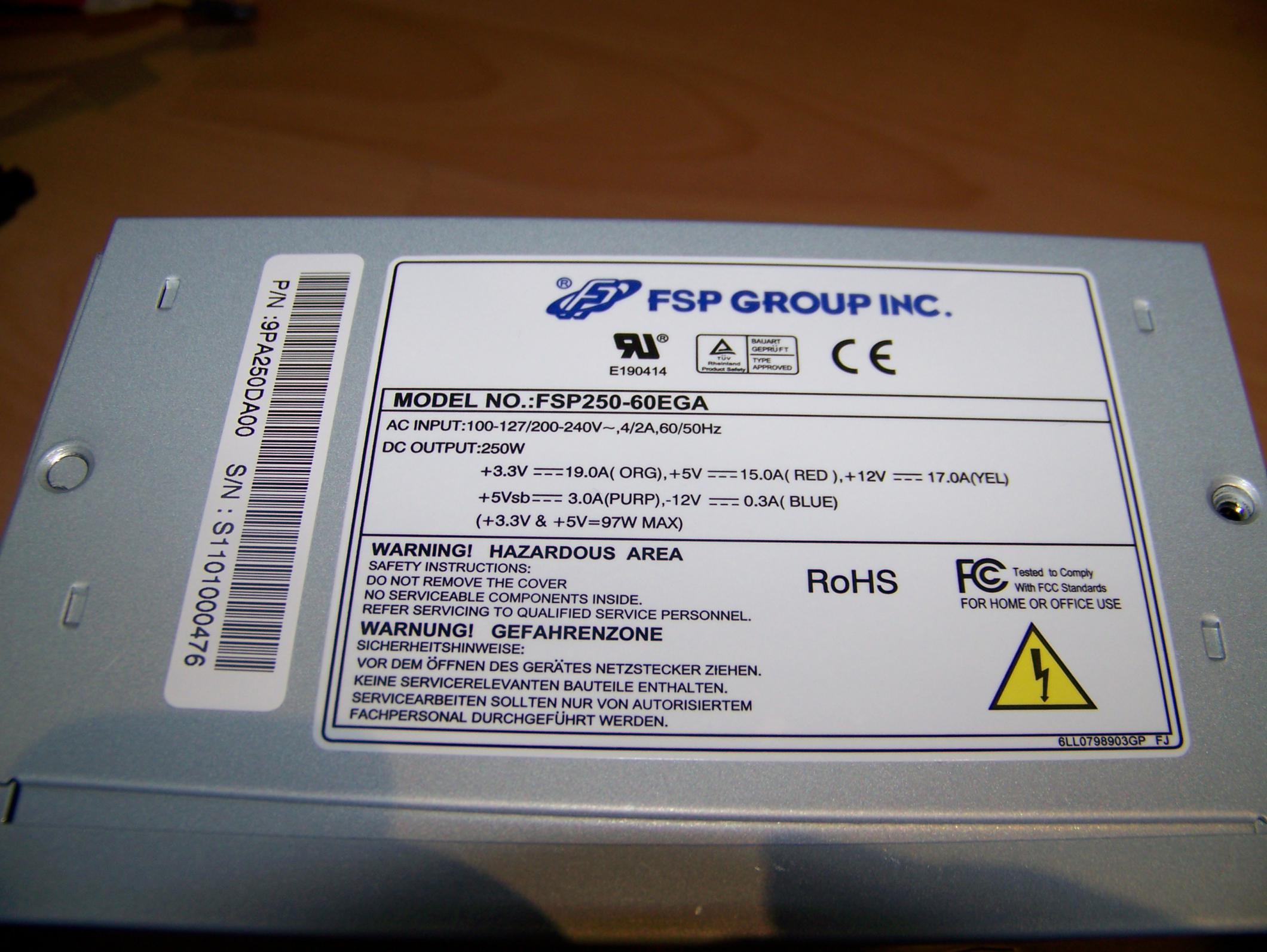

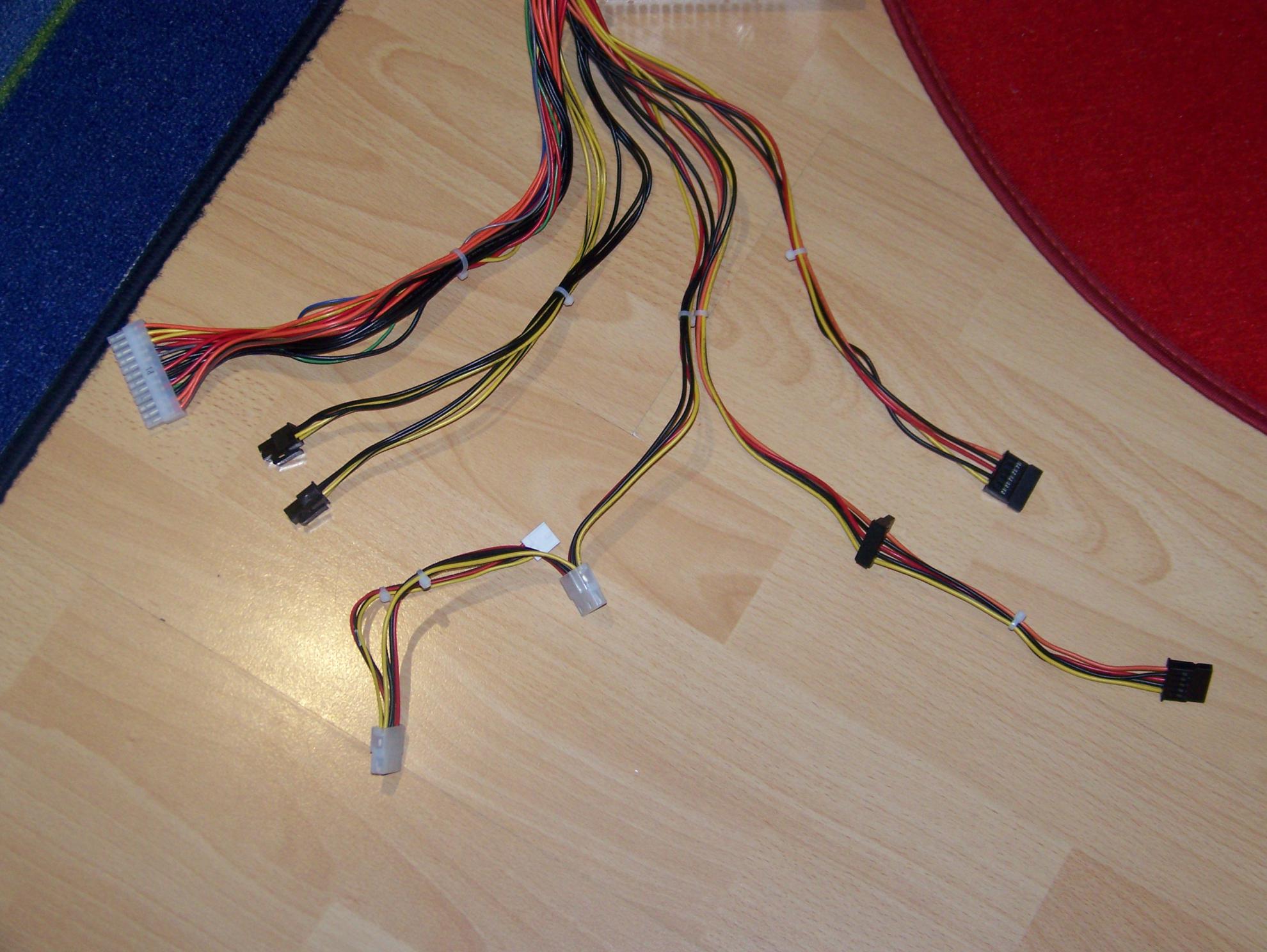

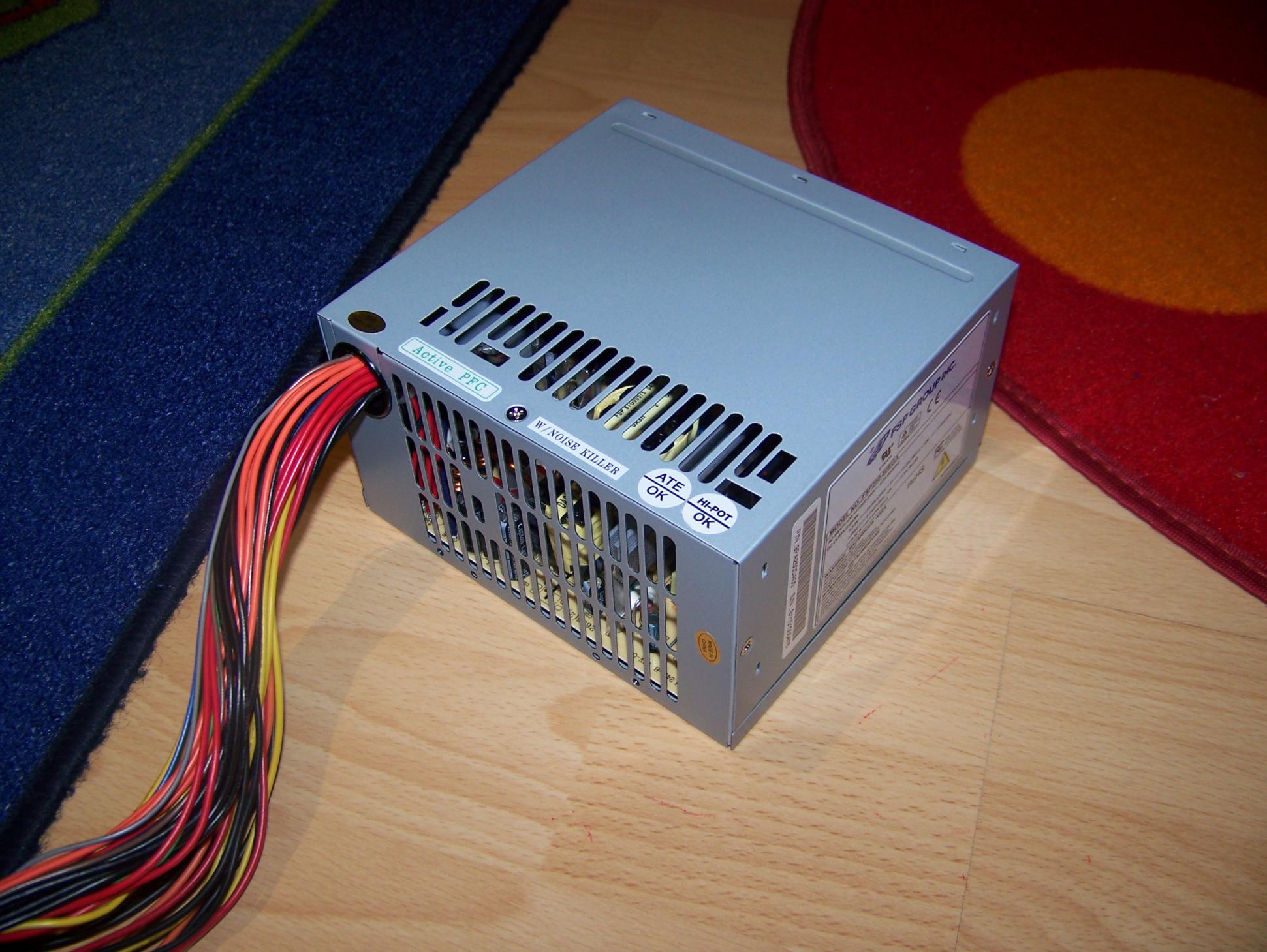

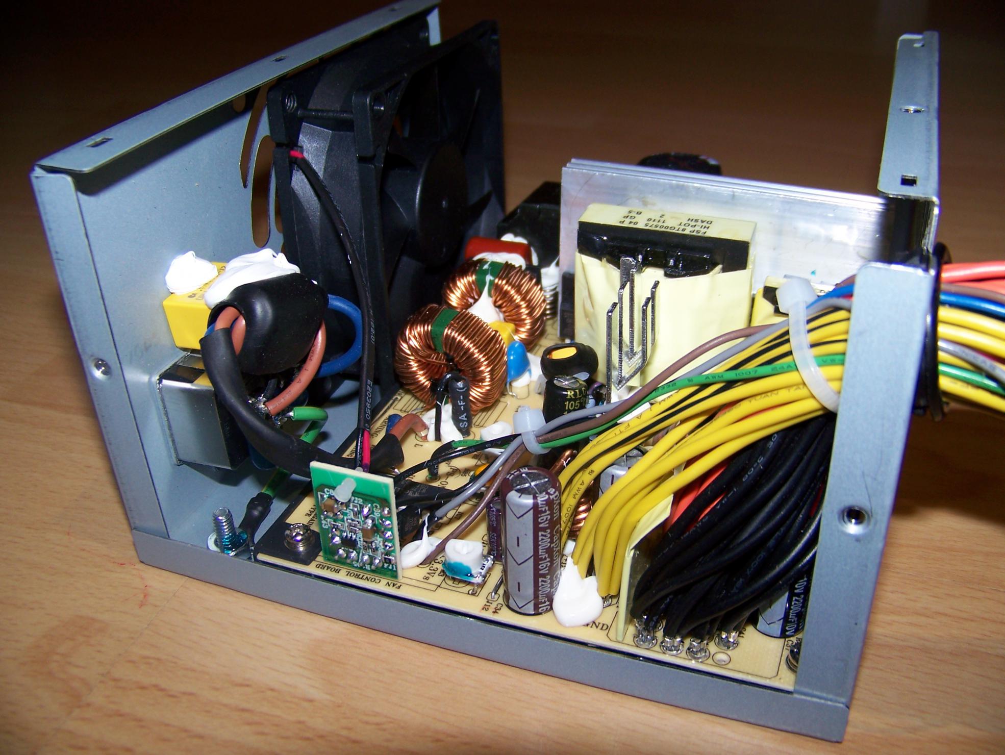

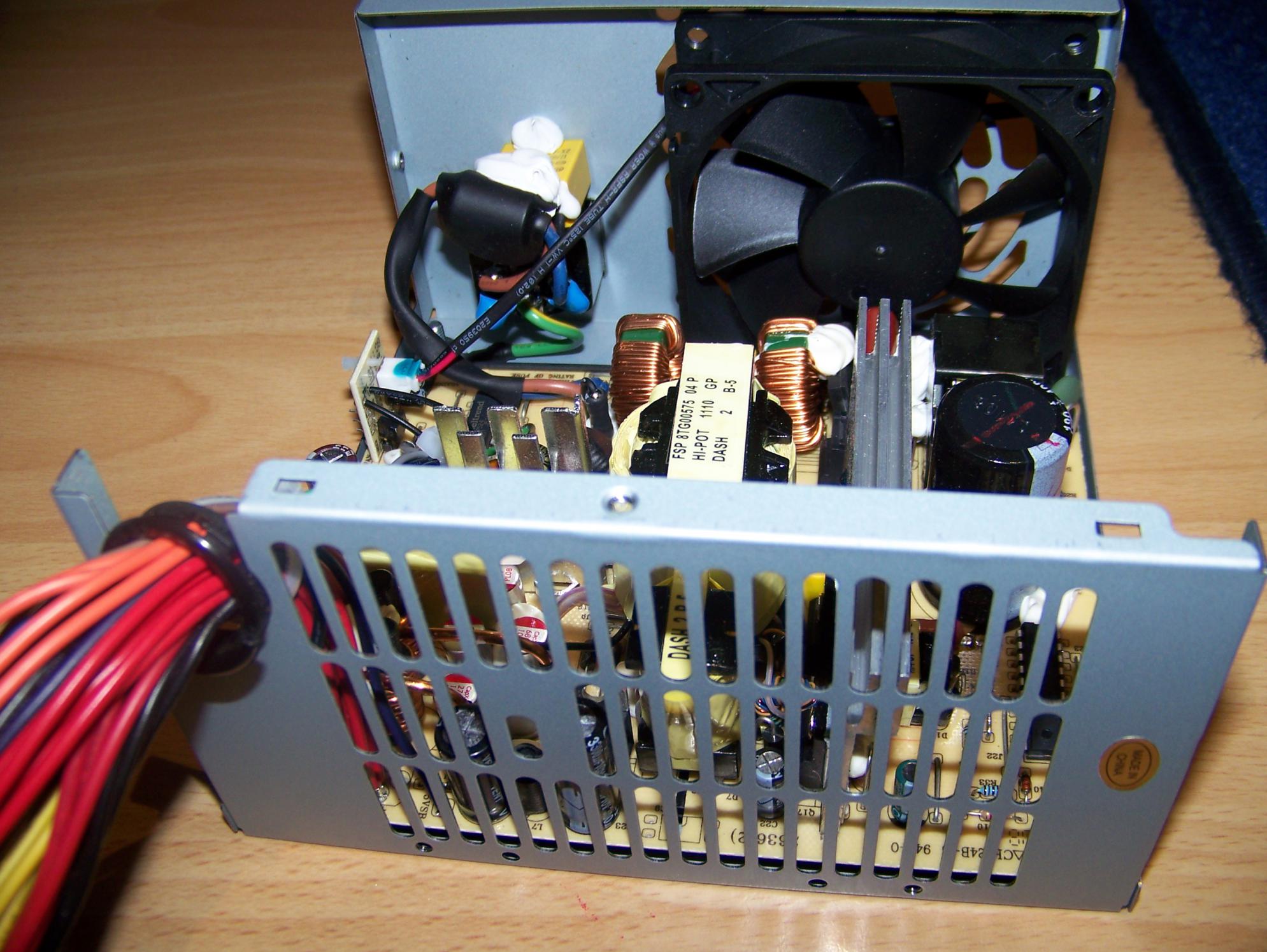

Rattern kann ich nicht sagen,ab ca.150-180Watt die ich bis jetzt max gemessen hab ist der Lüfter mit Ohr dran leicht zu hören bei mir,ansonten hört man nix vom NT.Dabei war kein Bauteil wärmer als 40°C was ich mit der Pistole messen konnte.

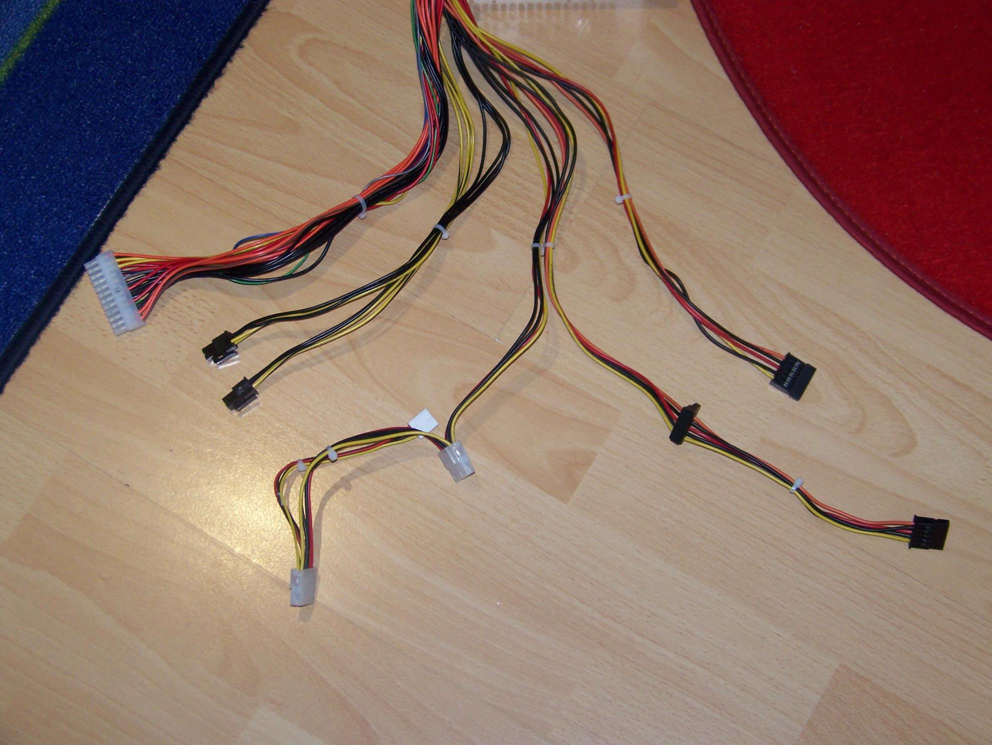

Die Kabel sind rund 30-35cm lang + Erweiterung mit 15cm.
Ein AN/Aus Schalter hab ich vermisst.

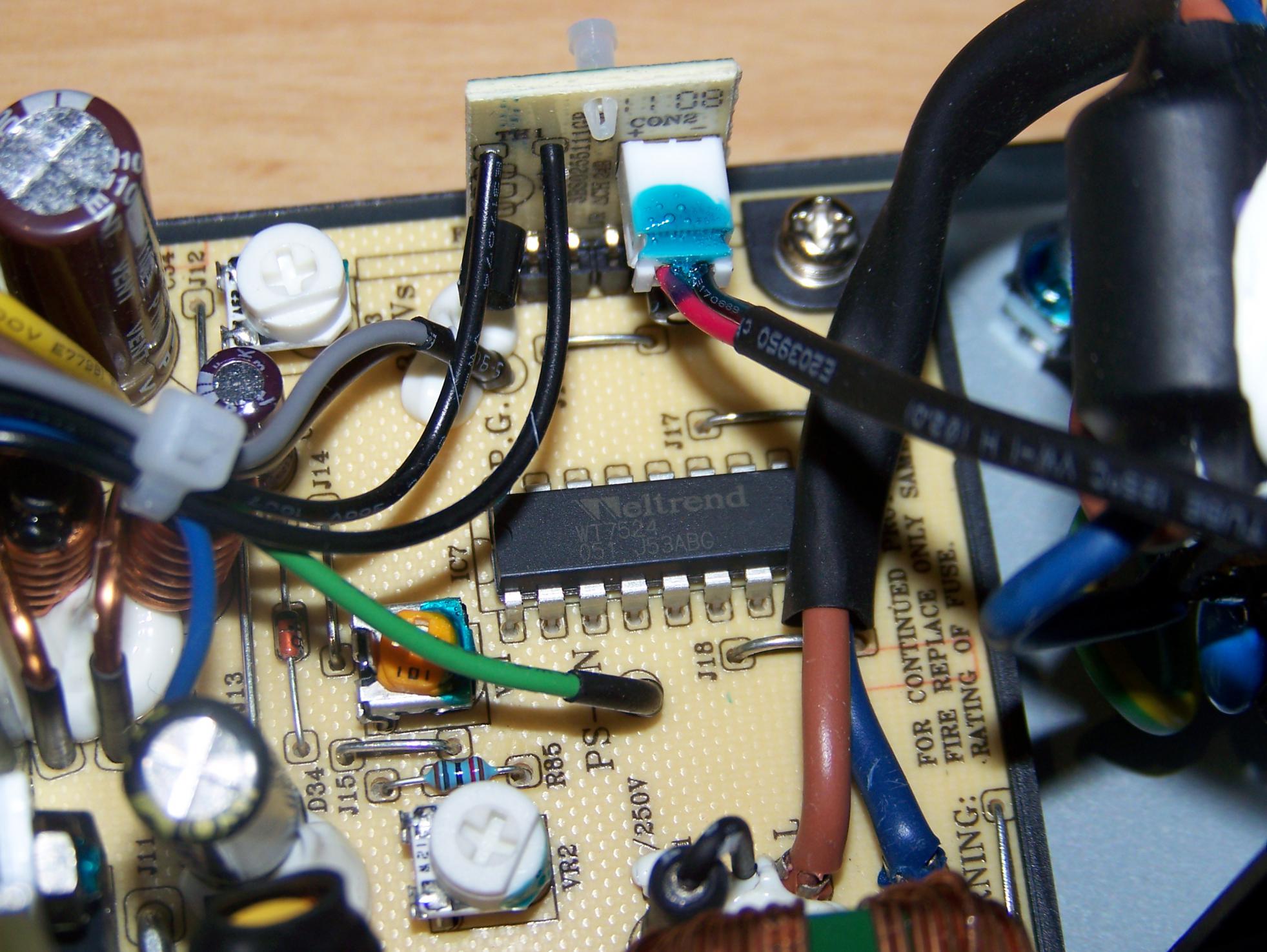

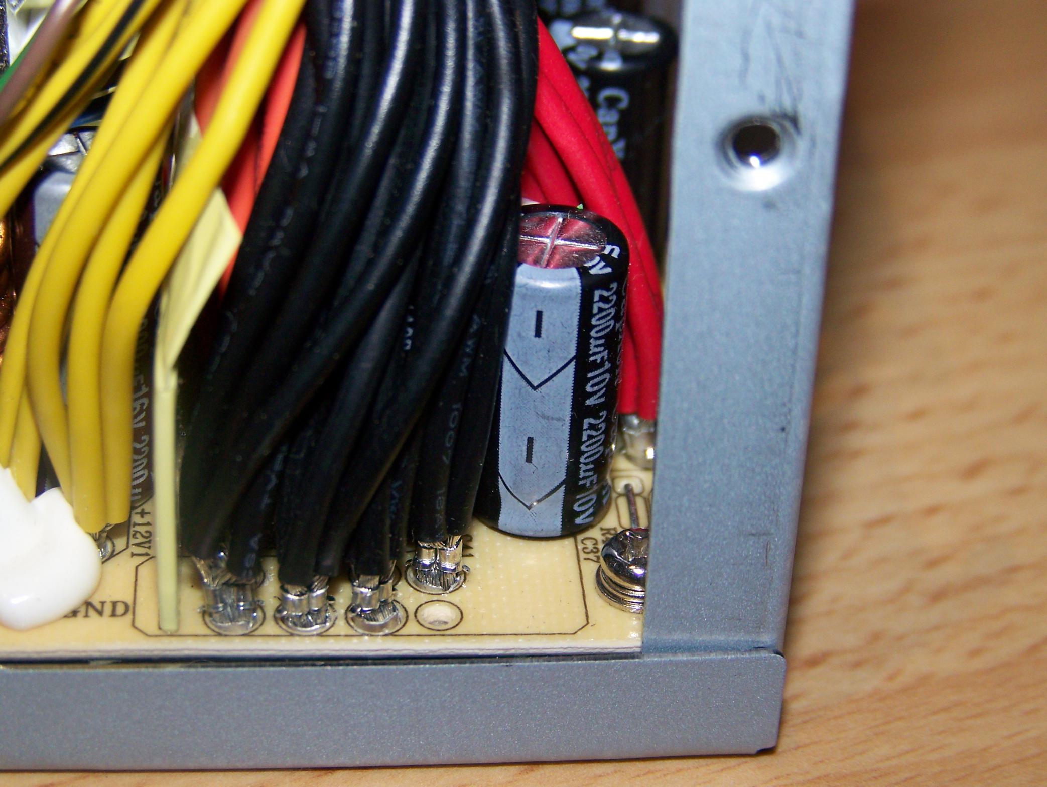

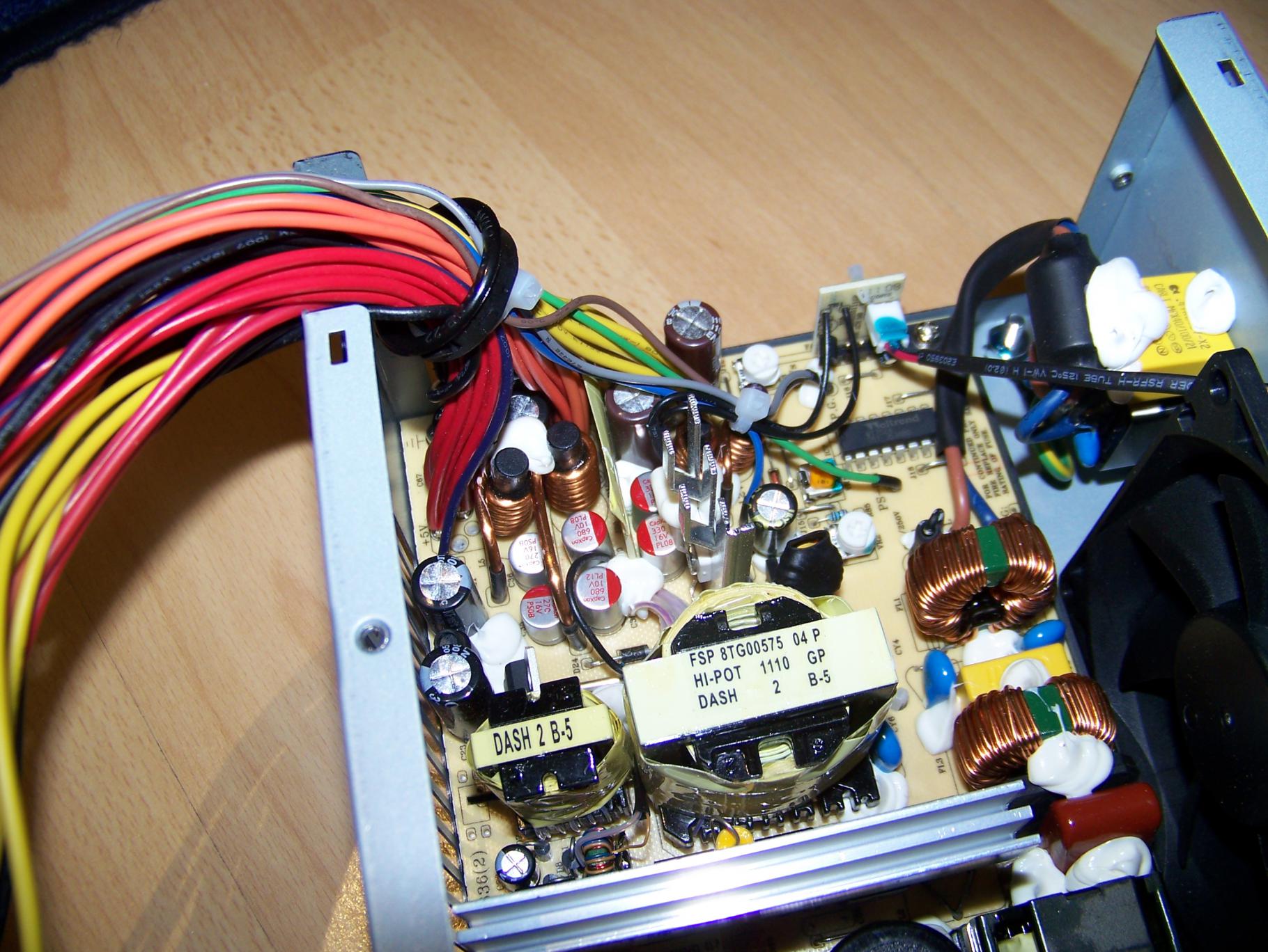

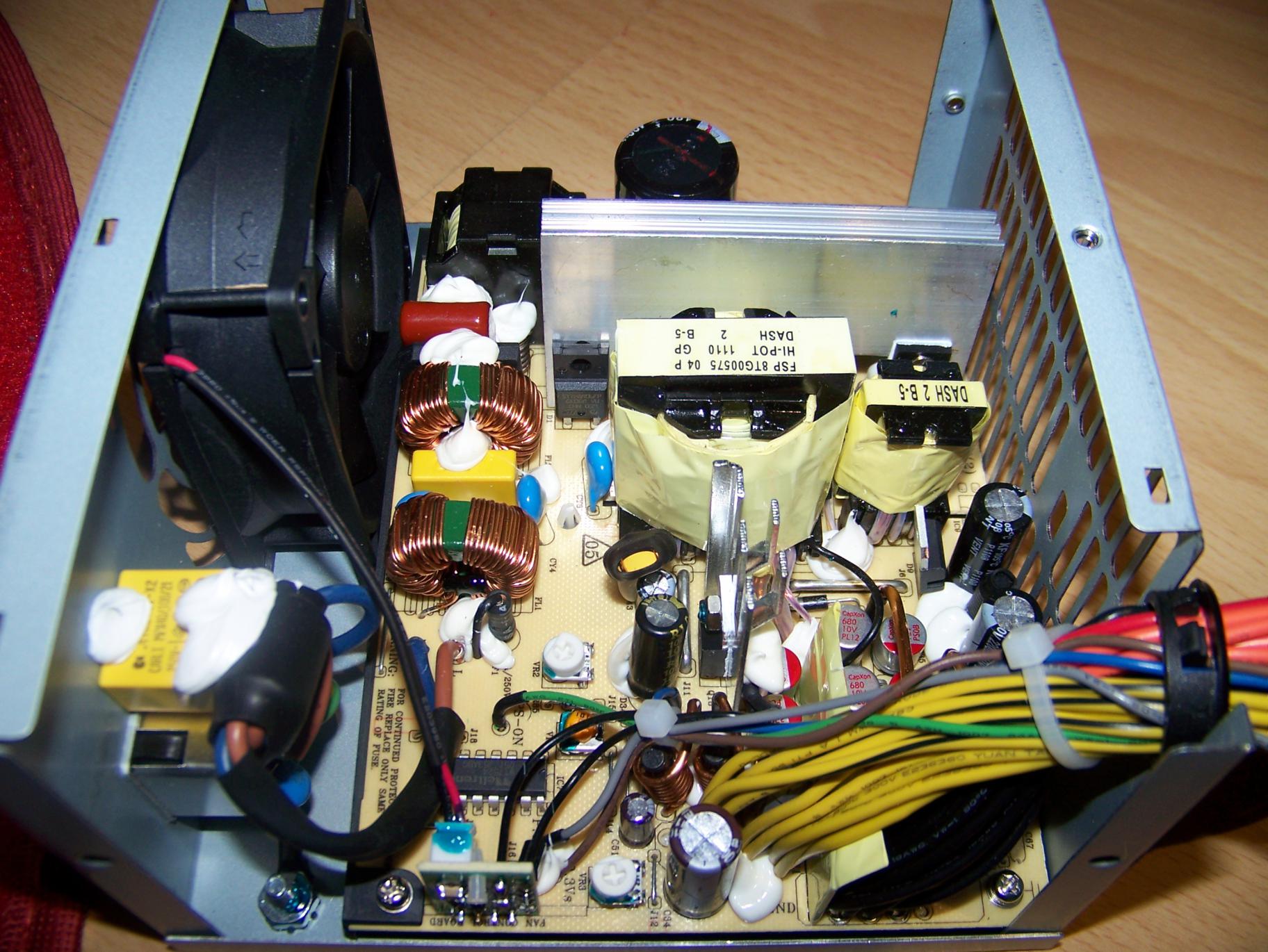

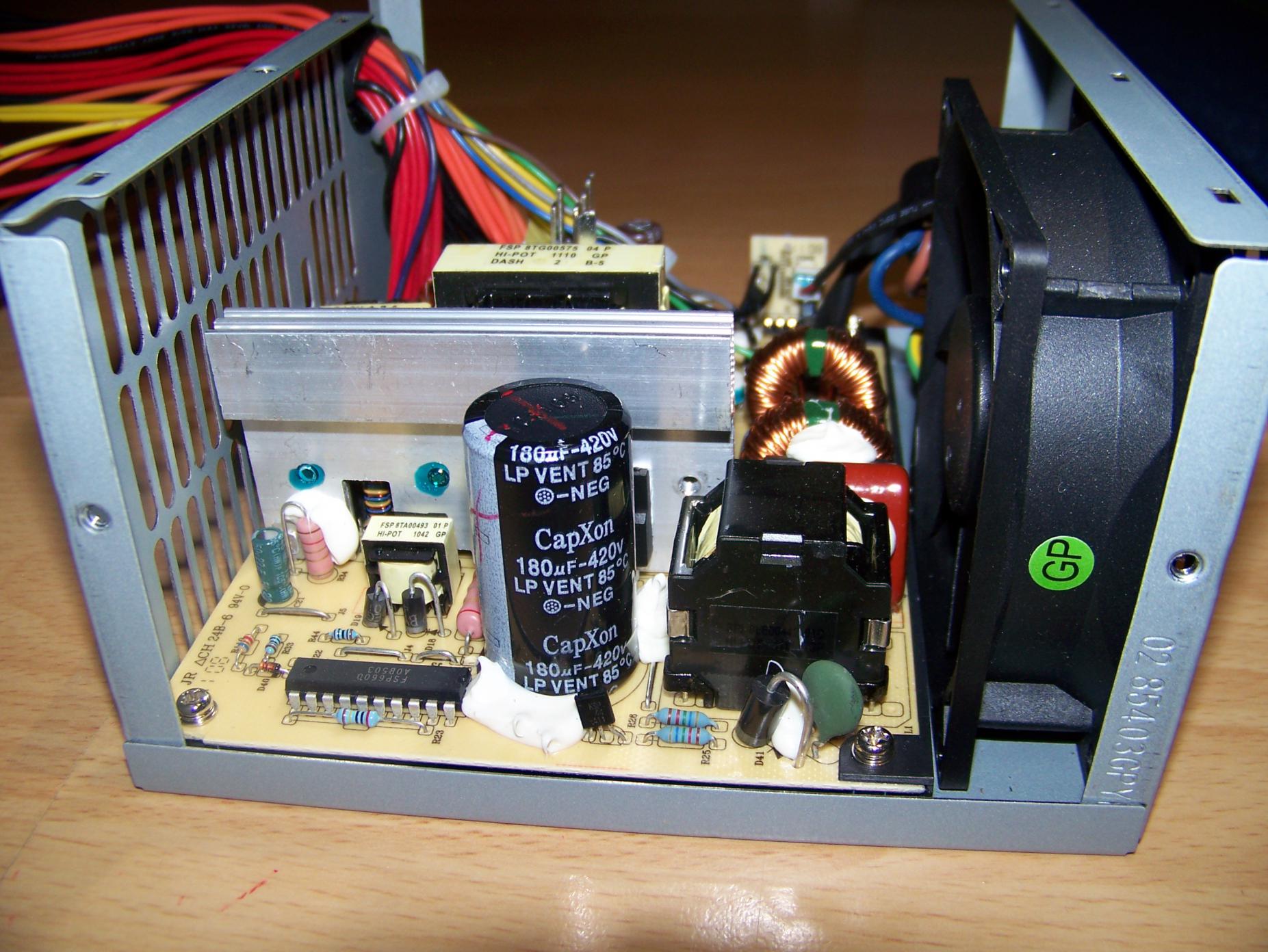

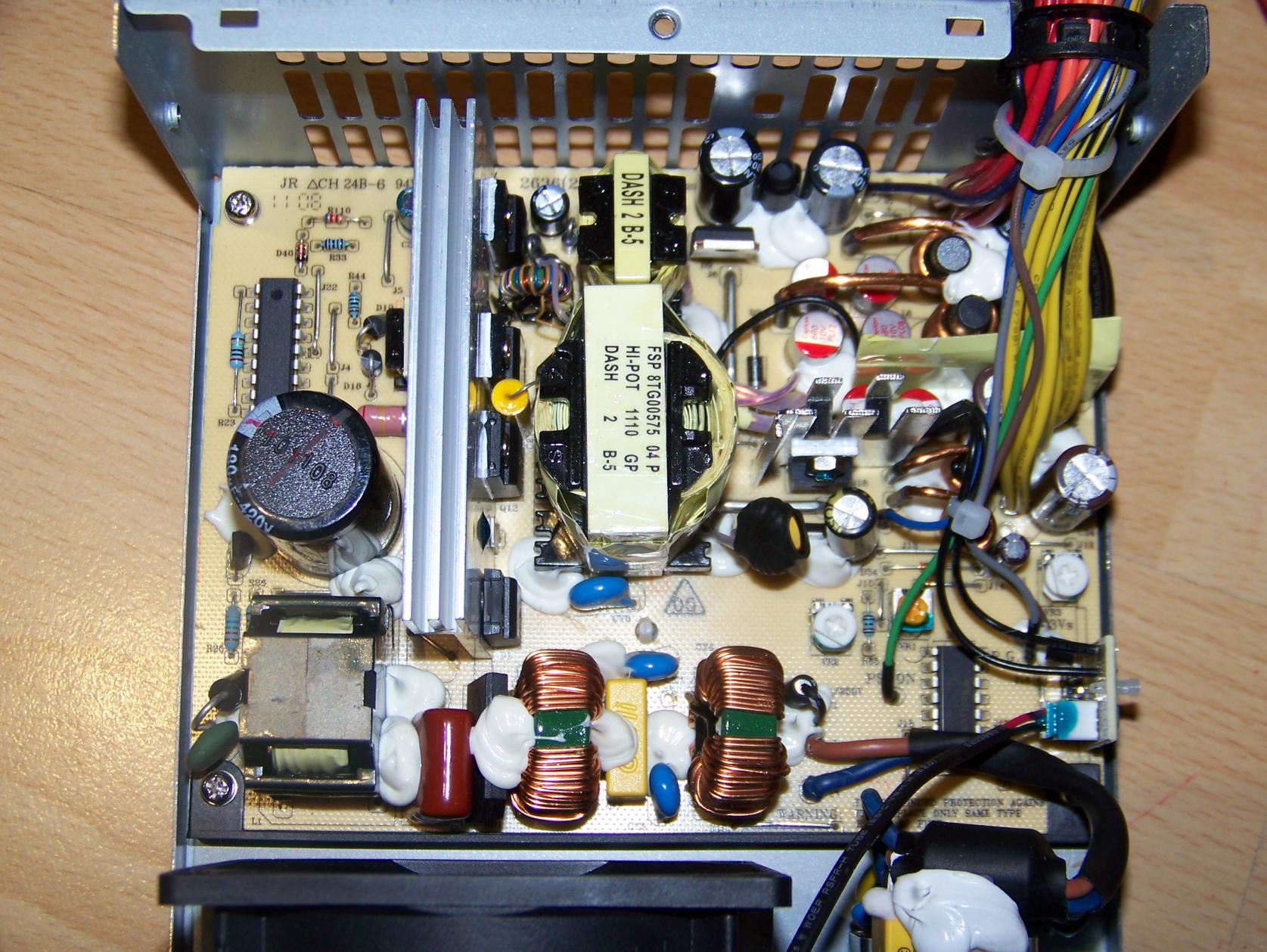

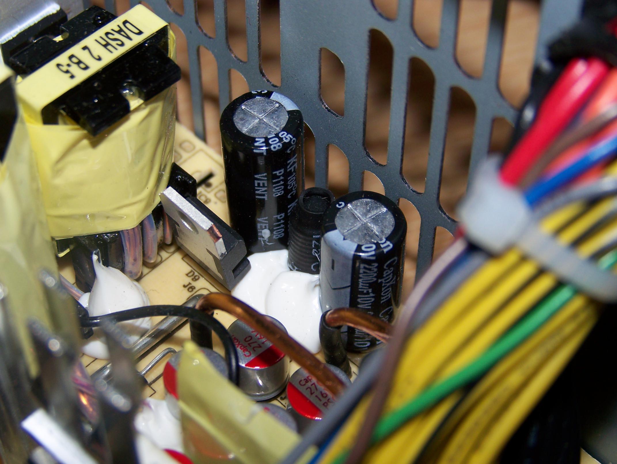

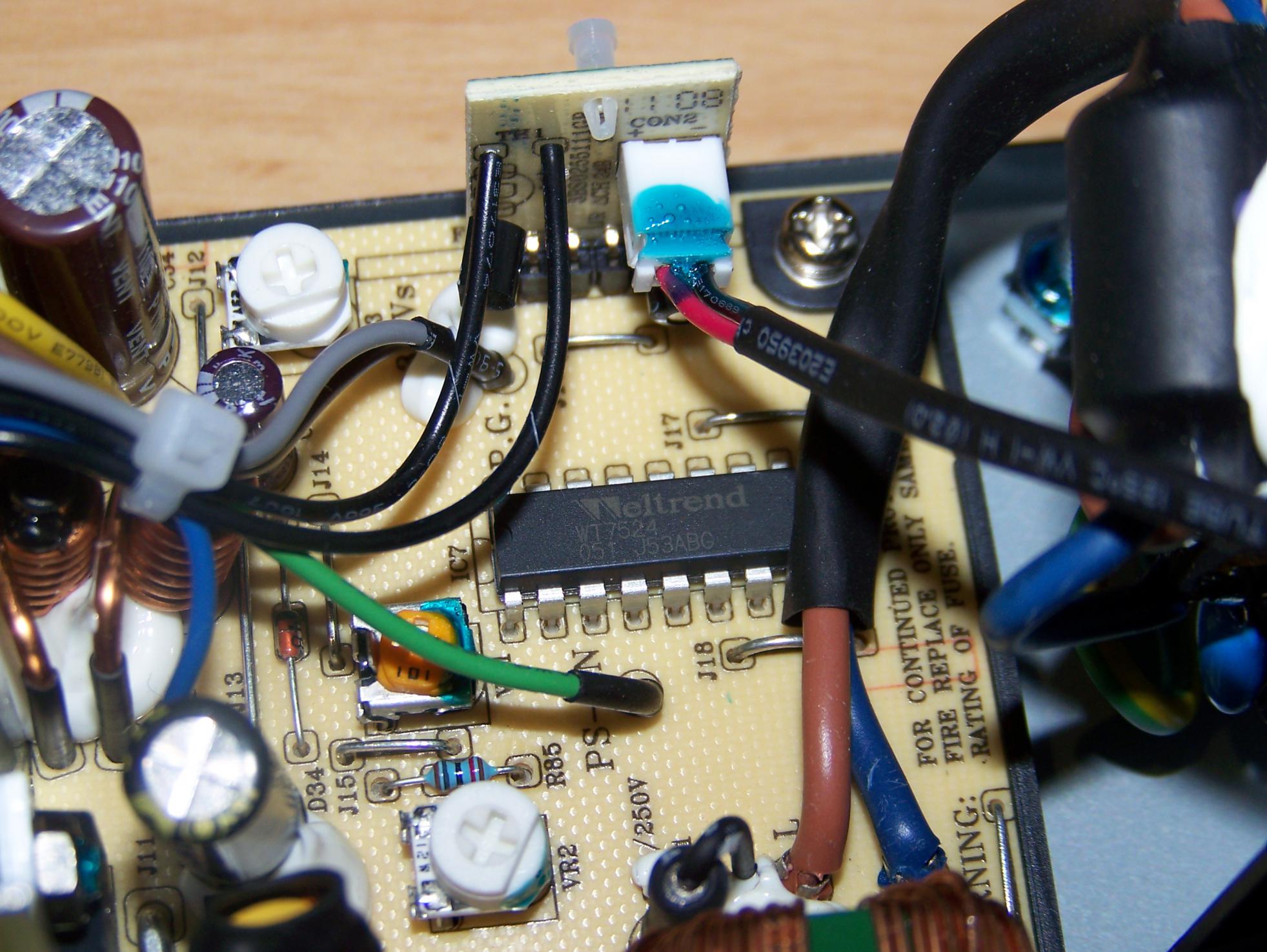

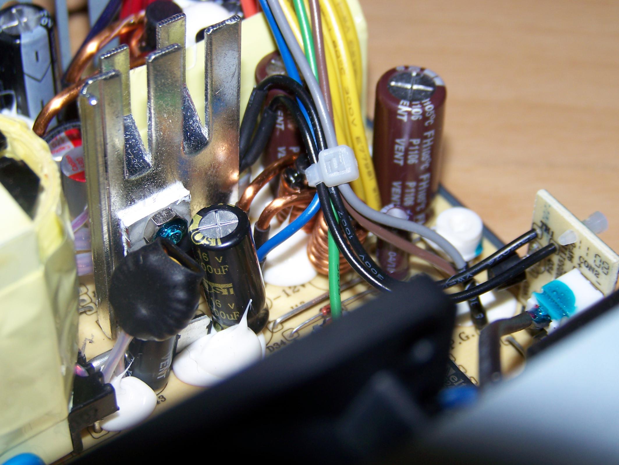

Danke für die Bilder, Casio030

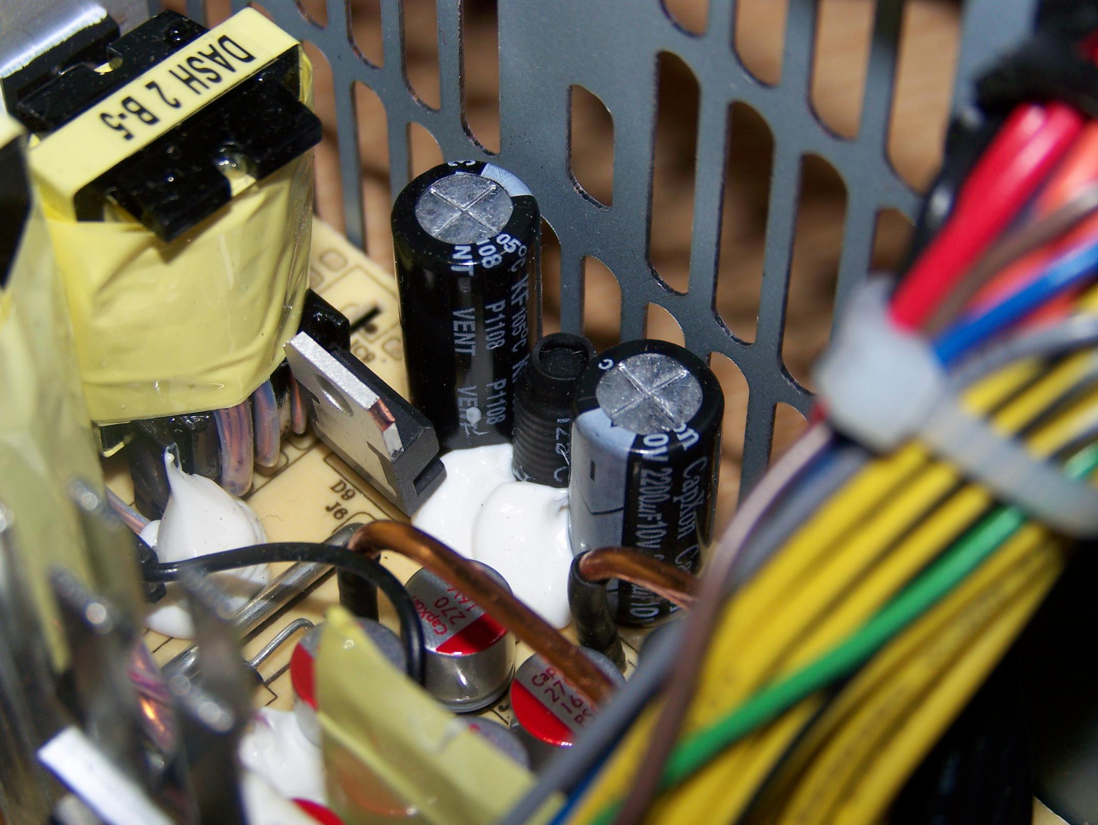

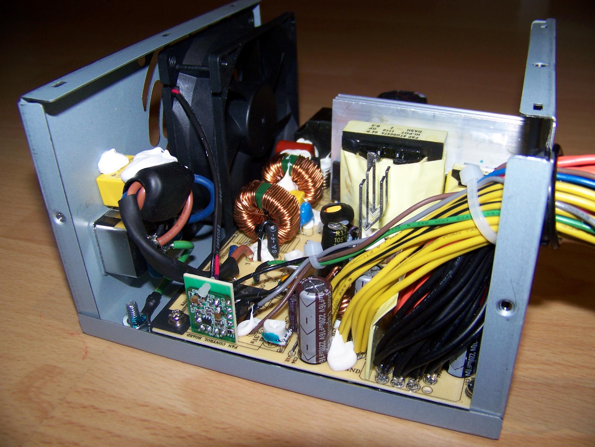

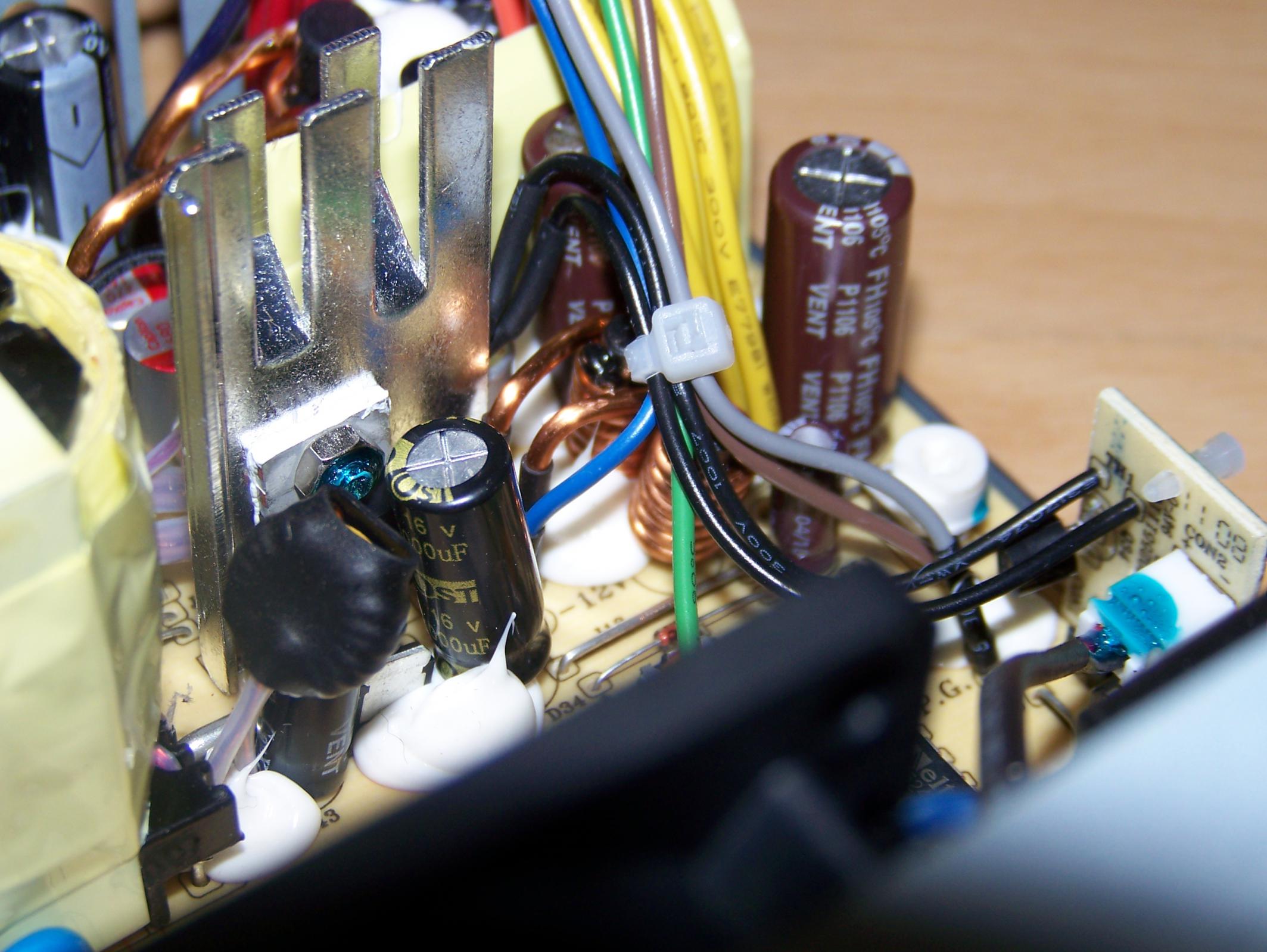

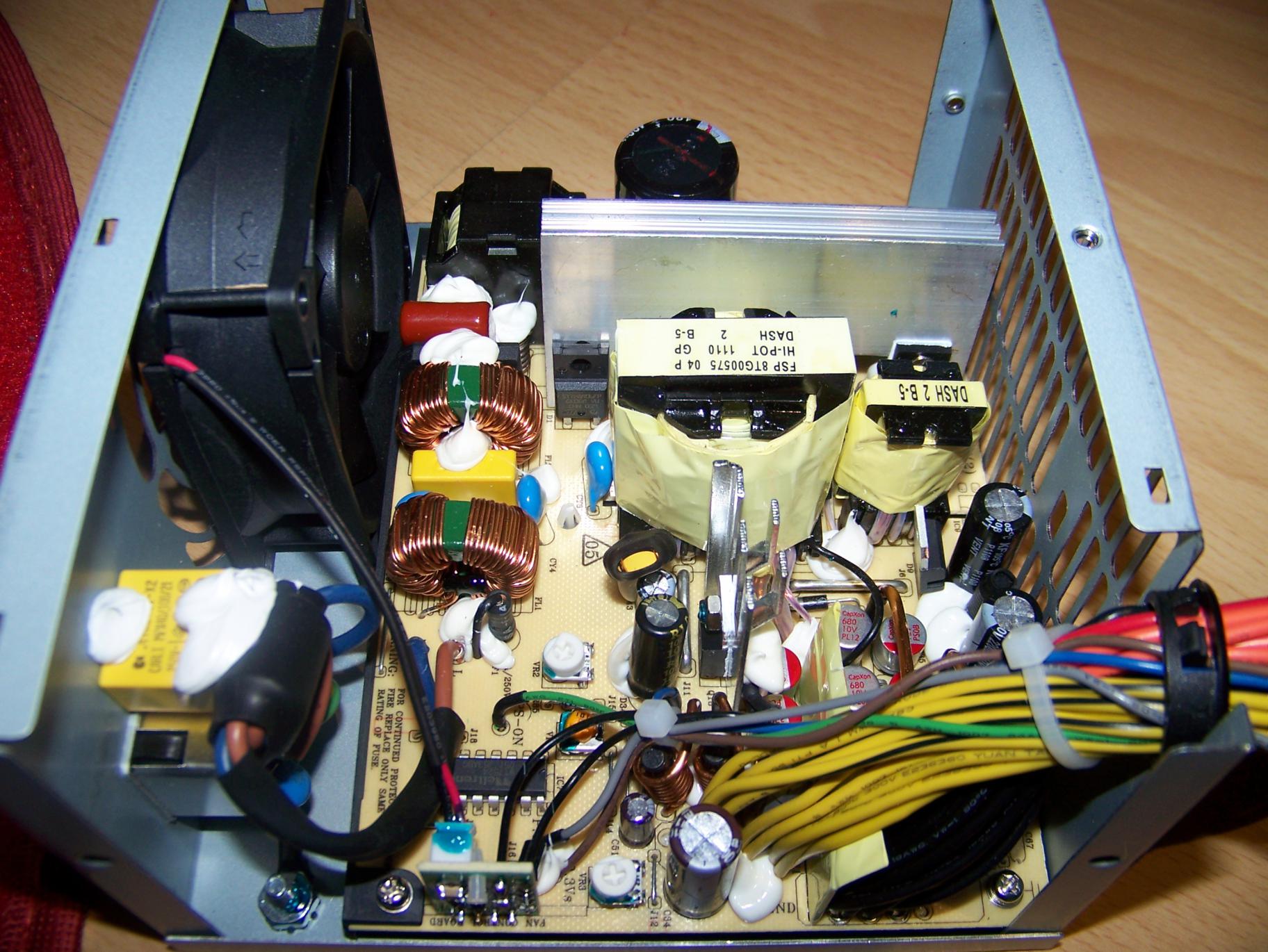

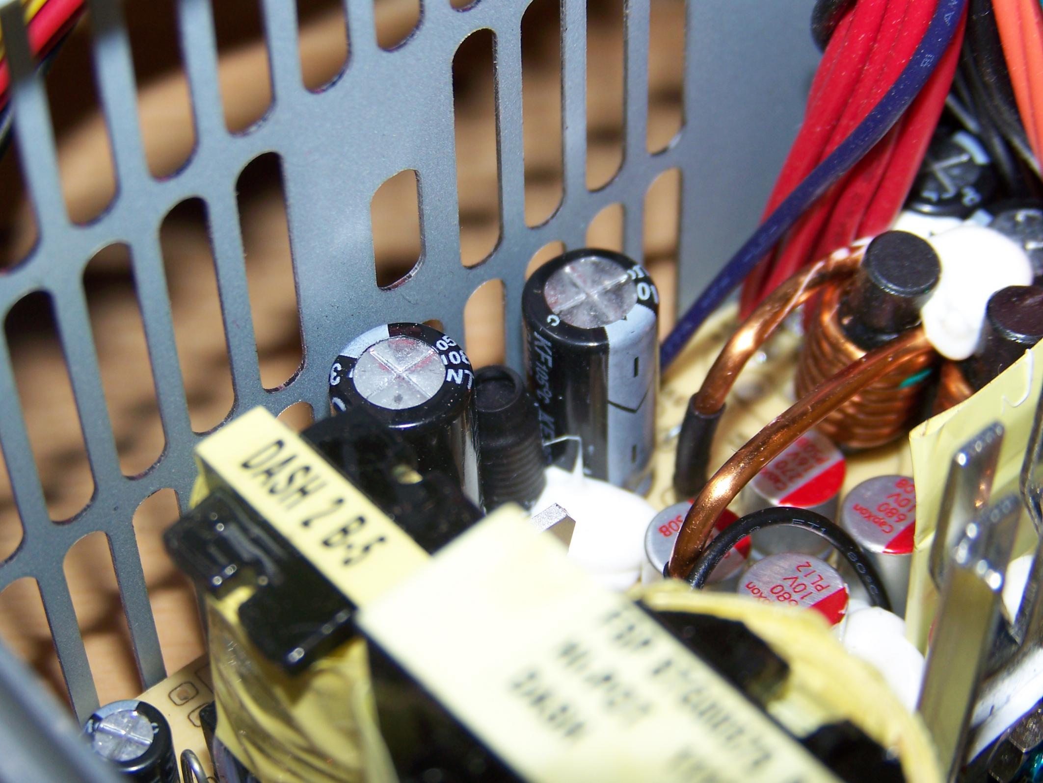

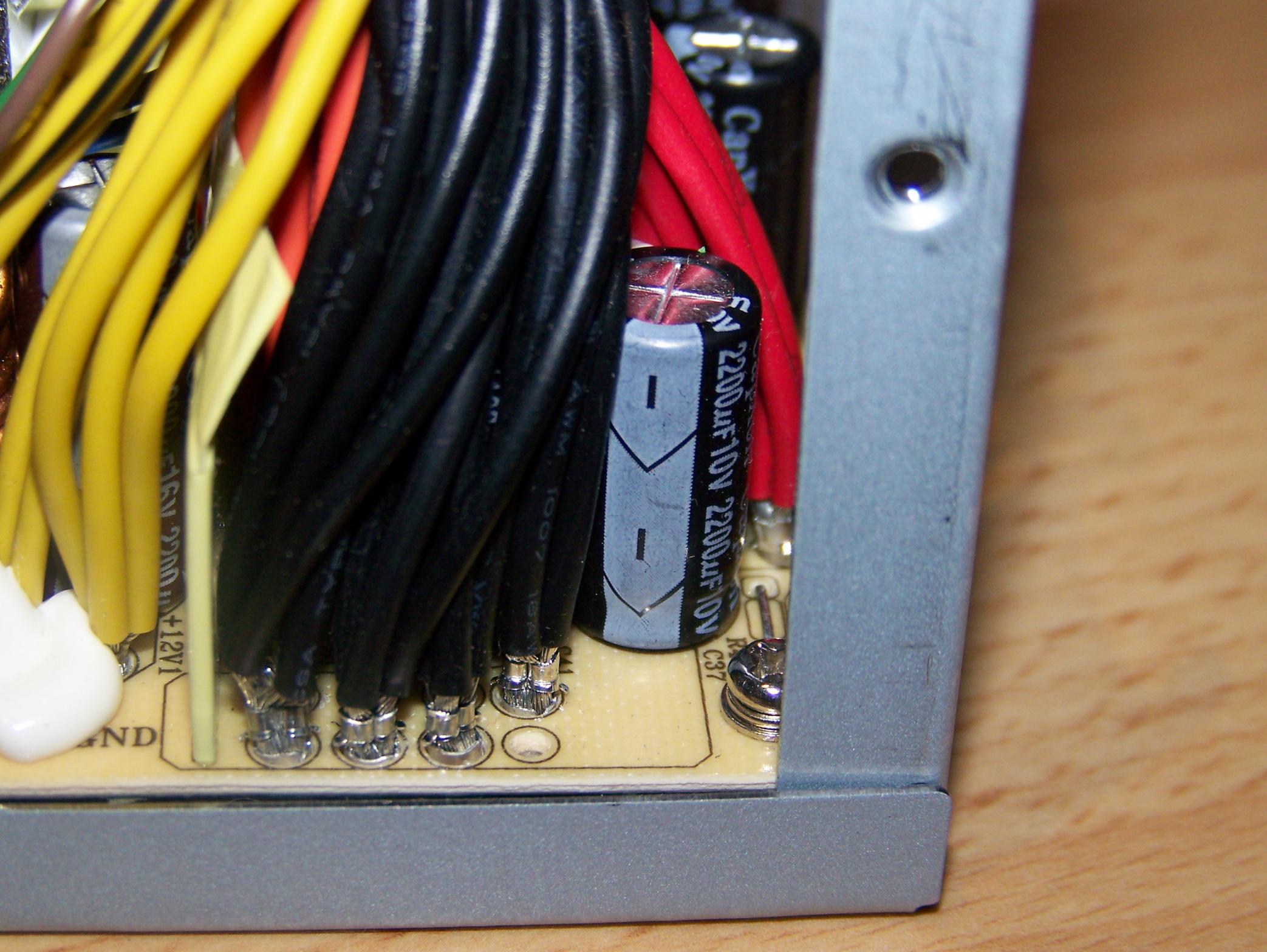

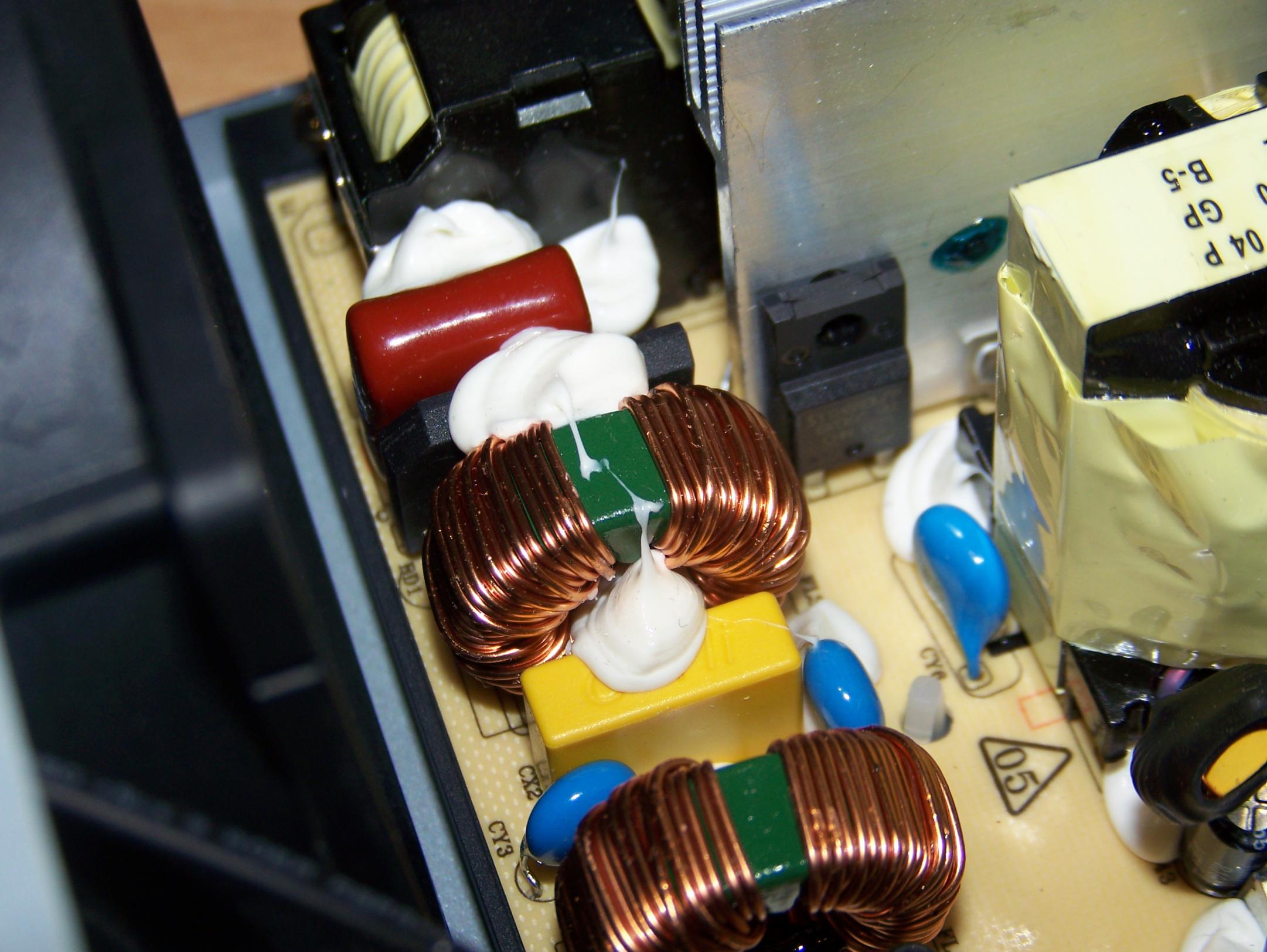

Abgesehen von der günstigen Hauptplatine macht dessen Innere einen durchaus soliden Eindruck
Wobei, die Elkos sind nicht so gut und ein MOV fehlt auch. Immerhin hat das Ding OCP, damit sind sie schon mal weiter als SuperFlower. Allerdings nehmen die dafür bessere Halbleitergehäuse.Abgesehen von der günstigen Hauptplatine...
Wem fällt noch auf, dass das auch Active Clamp mit genau demselben IC ist, aber anders als die Aurum?
Journeym@n
- Dez. 2009
- 2.782
Ich wüßte nicht, warum dessen Elkos "nicht so gut" sein sollten.
@fanello
jepp, der Vergleich wäre recht interessant
@fanello
Na zum Beispiel ist der CapXon LP einer der schlechteren Elkos unter den durchschnittlichen. Der Verlustfaktor ist laut Datenblatt relativ hoch, was den Wirkungsgrad unnötig verschlechtert. Da wir hier im Gegensatz zum Aurum eine bessere Variante des Sperrwandlers haben, werden die Ausgangskondensatoren etwas stärker belastet. Deshalb sollten da bessere Elkos gewählt werden. Und mal abgesehen davon, dass der eine OST-Elko eine ganz gute Ripplestrom-Belastung für den Preis hat, summiert sich der ESR wegen den langen Anschlüssen ziemlich auf. "Nicht so gut" heißt in dem Fall ja nicht gleich schlecht, aber das Netzteil kostet nicht umsonst weniger als 50 EUR. Wie sich das bemerkbar macht müsste man zugegeben abwarten.
