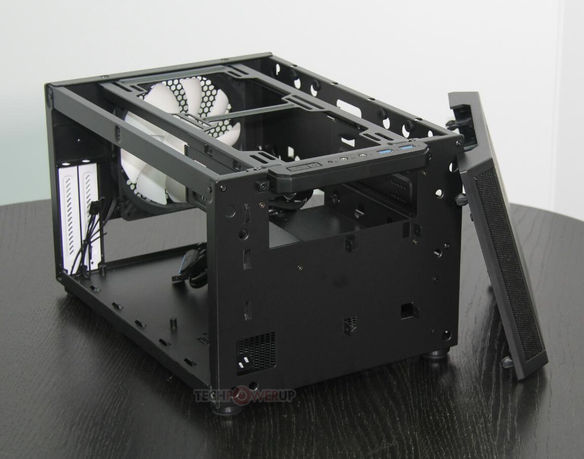

Nur mal so eine Frage: In welche Richtung baue ich am sinnvollsten den CPU Kühler ein? Muss ja zum Core 500 Gehäuselüfter passen?
Bild vom Gehäuse:

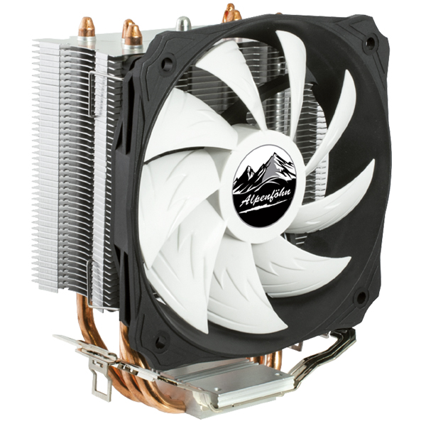

Bild vom Lüfter:
Ich meinte natürlich in welche Richtung muss ich den Lüfter einbauen? :D
Soll der in die selbe Richtung drehen wie der Gehäuselüfter?
Soll der Lüfter am CPU-Kühler gegen die Gehäusewand blasen? Die Antwort kannst du dir denken ;)
Der Lüfter am CPU-Kühler soll ja die restlichen Lüfter unterstützen und den Airflow in eine Richtung verstärken.
der lüfter auf dem cpu-kühler soll die luft aus dem gehäuse, durch den kühler zum gehäuselüfter befördern, der diese dann auch direkt aus dem gehäuse bläst.
