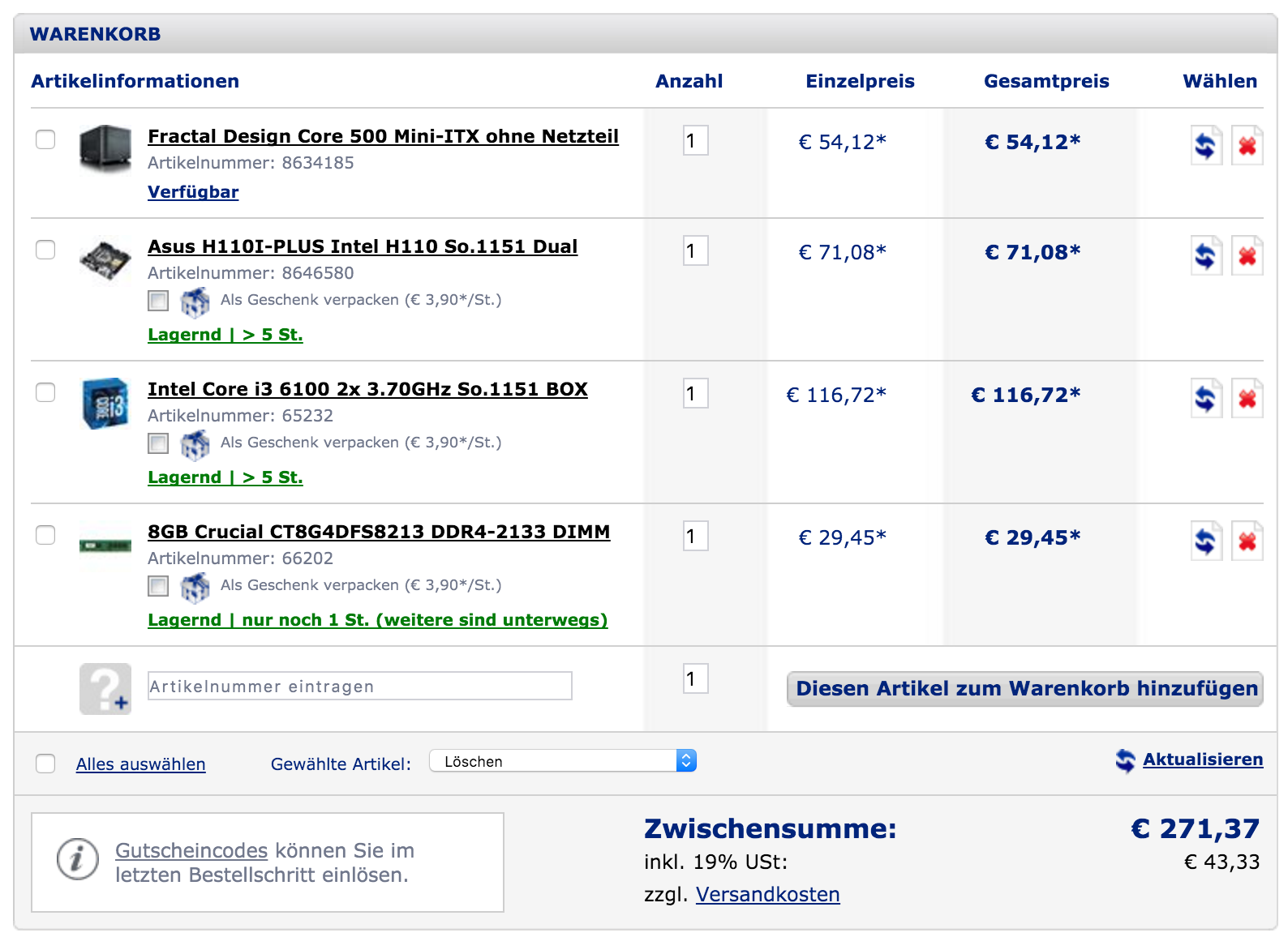

Hab mir mal eben was zusammengeklickert mithilfe euer Empfehlungen:
Hat jemand etwas auszusetzen? Ist alles kompatibel?
Was noch fehlt, ist der Lüfter: Empfehlungen?
Wie gesagt, Netzteil ist vorhanden.
Nur ein RAM-Riegel, damit ich in Zukunft noch aufrüsten kann.
Netzteil muss ich nachgucken. Sage ich euch später.
Achso @Nightfly: Wenn ich jemals wieder einen AMD-CPU in den Warenkorb lege, dürfen mich meine Kollegen erschießen. Auch wenn ihr mir jetzt hier 10000 Vorteile nennen könnt, wird das nix :D Sorry aber das ist nen persönliches Ding.
Ist auch alles von den anderen Abgesegnet? Mainboard+RAM+Gehäuse würde ich heute bestellen, CPU nächsten Monat. Muss diesen Monat eigentlich sparen, Auto muss zum TÜV :(
