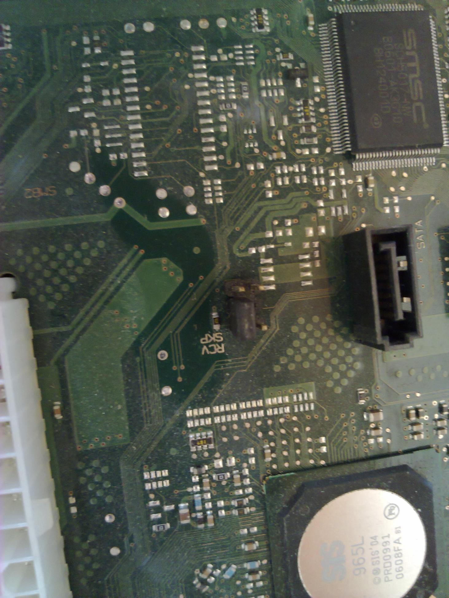

hab mir letztes Jahr so einen Fujitsu siemens esprimo e5600 besorgt, und mit 1gb und ner gt9400 ausgerüstet, weil das noch so rumlag.
jetzt hab ich das Problem, dass ich über hdmi keinen Ton habe, weil ich auf dem mainboard keinen spdif anschluss finde, um das signal durch die Karte durchzuschleifen.
Auf dem board hab ich pins mit ner Brücke, daneben steht rcv skp, was ist das?
edit: sorry bild steht aufm Kopf :D

keine Ahnung was es ist, steht das nicht im Handbuch? Bin mir aber recht sicher, dass es nichts mit SPDIF zu tun hat.

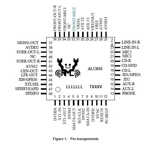

Das traurige ist ja eigentlich das der ALC655 Chip auf dem Mobo das kann (siehe Anhang, Pin 48)...
Ich würde ja sagen bastle Dir einen TOTX-IR-Transmitter daran, aber das wäre etwas übertrieben / zu aufwendig. ^^
Edit: Schaue mal nach ner 5570 z.B., Low Profile und das von Dir geforderte 7.1 (über HDMI) haste dann auch...

Das ist nen FSC D2264 Mobo mit nem SIS761 Chipsatz, habe das weiter oben mit dem ALC655 schon beantwortet (aber der Threadersteller hätte das auch tun können, Goolge hilft da weiter! ;) ).
Da ist KEIN SPDIF Out vorhanden (Moboseitig) aber der ALC655 unterstützt das eigentlich (sogar nen SPDIF Input), siehe meine angehängte Grafik.
